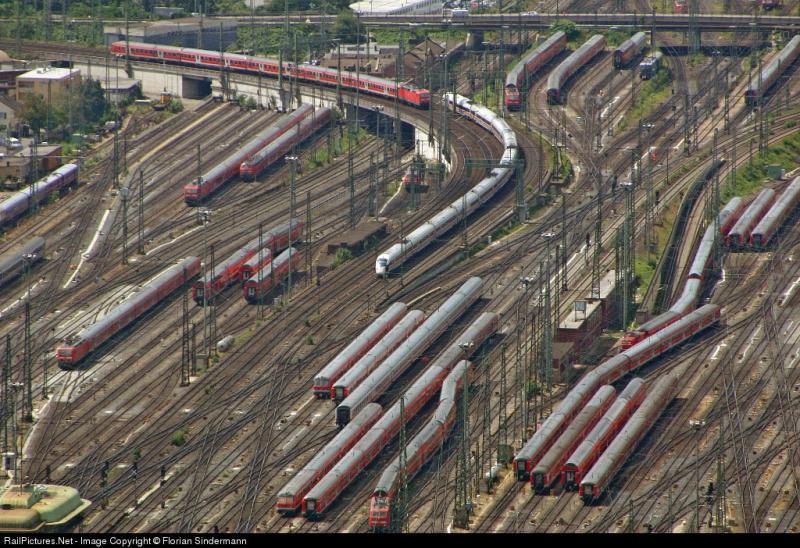

Wellicht heb je hier nog plaats voor ......

@Sander
Naar aanleiding van je laatste tip heb ik nog even goed naar het plaatje gekeken. Het is bij nader inzien toch niets voor mij.Ik vind de opstelsporen veel te kort !
Waar is dit trouwens ?
Peter
santerdam
Berichten: 3865
Re:"Bahnhofsvorfeld" HO 7,2 m x 6,0 m segmentenbouw U-vorm
Reactie #81 Gepost op:
05 November 2012, 23:24:46 »

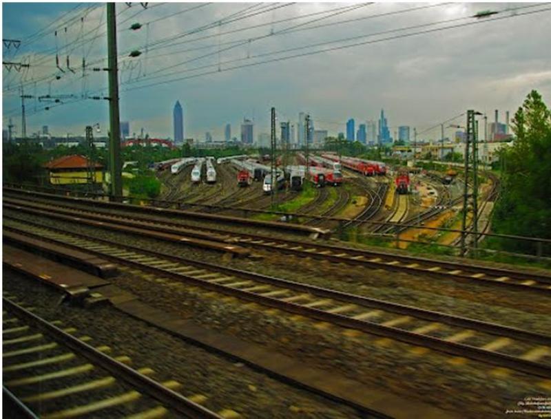

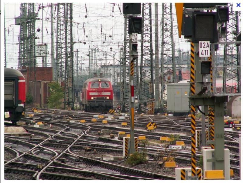

Peter,
Ooit vond ik het plaatje op internet. Inmiddels kom je het op veel sites tegen, dus ik kan niet zien waar de oorspronkelijke is geplaatst. Omdat alle foto's de naam 'frankfurt ice jpg38927' hebben, zal het waarschijnlijk Frankfurt zijn.
Wel jammer dat de opstelsporen te kort zijn, anders had je er een aardig ontwerp mee gehad
Sander
santerdam
Berichten: 3865
Reactie #82 Gepost op:
05 November 2012, 23:33:05 »
Als je even via Google Earth kijkt, kun je de fotoplek snel vinden. Het is vlak voor het hoofdstation in Frankfurt - hooguit 1 treinlengte voor de perrons beginnen. Overigens is daar in de buurt nog wel wat meer spoor te vinden !
Sander

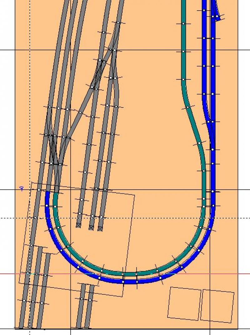

Het kost de nodige tijd om in WinRail het sporenplan in het zichtbare bereik om te zetten naar Tillig Elite. Ik haal hiermee heel wat overhoop, maar dat vind ik niet erg zolang er zicht is op verbeteringen van mijn ontwerp.
Op dit moment kom ik enigszins in de knoop met de benodigde ruimte voor de aandrijvingen onder de Tillig wissels. Ik moet daar bovendien van onderen bij kunnen komen. Hoe heb jij dat opgelost ?
Floris,
Niets ligt definitief vast. Als het moet begin ik geheel opnieuw vanaf "scratch". Het enige dat werkelijk vast staat zijn de segmenten van 1,6 m x 2,0 m en de beschikbaar komende ruimte. Waar ik verder ook niet aan wil tornen is mijn vooraf opgestelde "programma van eisen". Hierin zitten voor mij minimaal drie "overriding principles". Het betreft kwesties die mij aan mijn vorige baan in toenemende mate begonnen te storen. Zo wil ik in het zichtbare bereik absoluut geen bogen meer met een radius van minder dan 900 mm, maar liever nog ruimer. Verder is voor mij van belang dat er "vrije" baanvakken komen die minimaal 2,5 a 3 x de lengte hebben van de langste trein (bij mij circa 2,5 m). Tot slot houd ik vast aan het uitbeelden van een middelgroot Bw. Alleen al met deze randvoorwaarden in het achterhoofd blijkt bijvoorbeeld een doorgangsstation, inclusief de benodigde wisselstraten geen optie meer. Ik houd dan geen ruimte meer over voor vrije baanvakken van voldoende lengte en het Bw. Vandaar het thema "Bahnhofsvorfeld". Dat neemt niet weg dat ik open blijf staan voor suggesties.

Met de wisselaandrijvingen van Fleischmann had ik in het ontwerp rekening gehouden voor wat betreft bereikbaarheid i.v.m. onderhoud/vervanging. Bij het omzetten naar Tillig Elite moet dit aspect geheel opnieuw worden doordacht. Er moet nogal wat geschoven worden met al het pas- en meetwerk van dien. Dat duurt dus wat langer.
Ondertussen heb ik aan het Industriespoor wat verder zitten sleutelen.

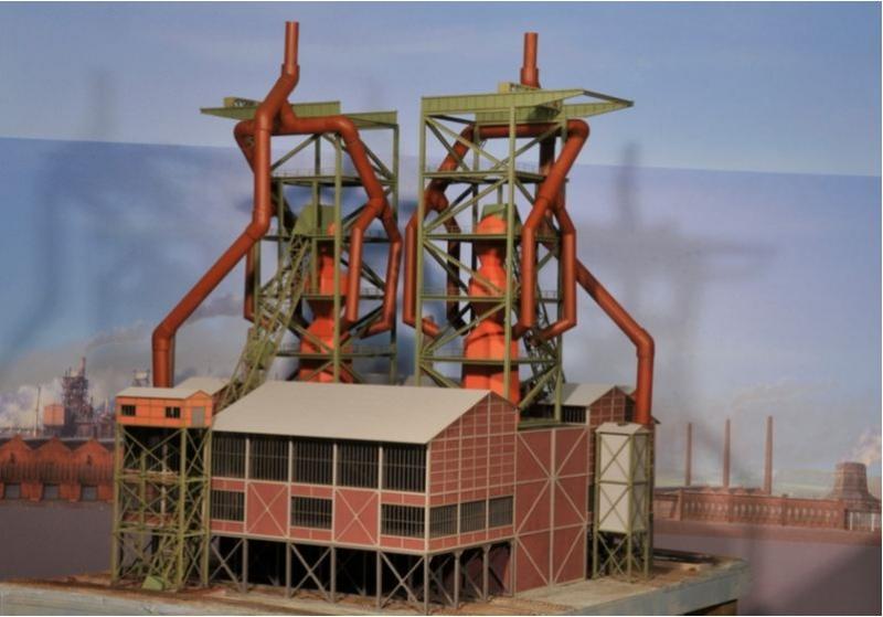

Het grote rechthoekige vlak op de rechterpoot is de plaats waar artikelnr. 17042 van Joswood (Hochofen, Ofenhalle Doppelausführung) over de sporen geplaatst zal worden, althans dat is de bedoeling (met wat aanpassingen aan het gebouw).
Onder dit magnifieke stukje industriële architectuur is plaats voor 6 doorgangssporen. Om de suggestie te wekken dat de sporen ook inderdaad doorlopen, heb ik wat loze stukjes rails gepland (links onderin). De bedoeling is uiteraard dat de aansluitsporen (lichtblauw en blauwgrijs) aan het zicht worden onttrokken. De rest van deze aansluitingen zullen verborgen worden door fabrieksgebouwen, die hoog genoeg moeten zijn om het vrije profiel te waarborgen.
Het punt is nu dat ik geen ervaring heb met de producten van Joswood. De afbeeldingen op de website van Joswood beloven wel veel goeds.
Kan iemand hier iets over zeggen ? Gelet op de forse prijs van bovengenoemd artikel, durf ik nog niet zonder meer tot bestelling over te gaan
Peter
P.S. De twee kleine vierkantjes rechts onderin zijn twee koeltorens van Trix (artikelnr. 66116), ook al weer uit productie maar dit keer was ik nog juist op tijd.

Met het onderstaande bouwwerk van Joswood wil ik de sporen, die dienen ter ontsluiting van het Industriespoor, aan het zicht onttrekken (zie hierboven).
L 750 mm x B 880 mm x H 850 mm. Volgens Joswood het grootste HO bouwpakket ooit en dat geloof ik.
Ik vind het zo mooi dat ik bereid ben om Sinterklaas, Kerst en een paar verjaardagen hieraan op te offeren door al die feestdagen op een hoop te gooien. Ook het spaarvarken moet maar sneuvelen.
Iemand ervaring met Joswood ?
Peter
