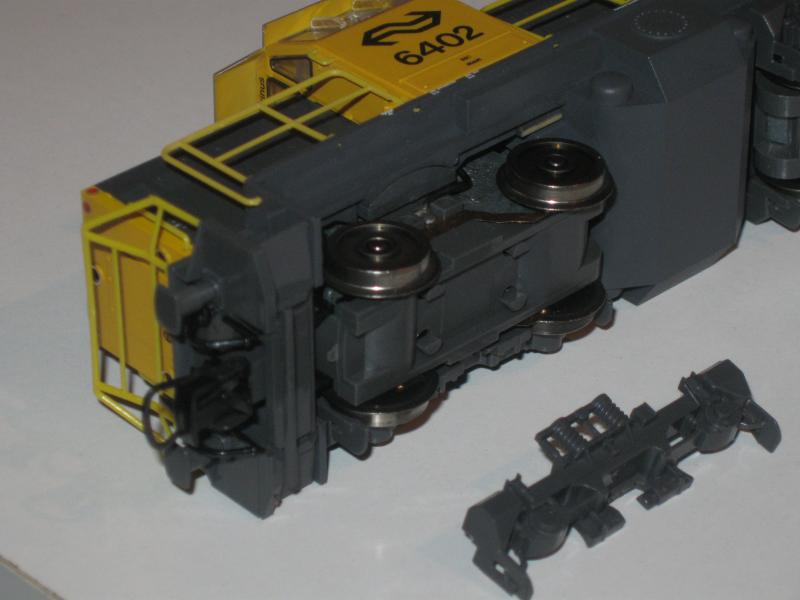

Ik heb tweedehands een Liliput Loc gekocht, de 6485 en ik wil er wagons achterzetten, maar er zit geen koppelstukje op. Nu zit die erbij, maar hoe zet ik die vast op de Loc? Heb het net bij de Roco 1600 gedaan en dat ging prima, maar bij de Liliput snap ik niet hoe dit werkt. Ik zie een lichtgrijs gedeelte aan het koppelstuk dat onder de loc moet en onder de loc zitten twee pinnetjes die in het gleufje van het koppelstukje passen, maar het koppelstukje zit op geen enkele manier vast en valt gewoon los, alleen een beetje tegengehouden door van die zwarte dunne sprietjes die aan de loc vastzitten. Hoe zet ik hem vast?
Mocht het een beetje onduidelijk zijn, ik kan ook foto's maken, dan moet je maar ff vragen

Bij deze:
Het koppelstukje:
Onderkant Loc:
hulpstukjes in de doos, geen idee of die erbij nodig zijn, maar ik zie er geen logica in,het systeem van Roco is een stuk handiger.
Hoe krijg ik het koppelstukje vast aan de loc? Ik kan het koppelstukje zo onder de loc doen dat die twee uitstekende grijze pinnetjes (dus niet de horizontale lange zwarte pinnen) in het gleufje van het koppelstukje vallen, dus tussen de lange en korte uitstulpsels, maar dan zit ie nog los.

Je bent al een eind op weg.
Die korte en lange uitstulpsels moeten inderdaad langs die twee dikke pennen.
Dan kan je kiezen van de derde foto.
Of je schuift het dekseltje (meest rechts) zonder schuine stukken erop vanaf de koppel zijde.
Of je doet die met die schuine kanten en die balk er op.
De dekseltjes liggen zo goed, maar mischien is er iets afgebroken en dan zal je het dekseltje moeten lijmen. Zo te zien niet. Vanaf de koppeling erop schuiven.
Die zwarte flexibele pennen horen onder het dekseltje. Die bewegen de koppiling namelijk.
Het dingetje links is om de draaistellen vast te zetten.
Pas daarmee op, want de opstaande pennen breken snel.
Zat er geen baanschuiver bij?
Hopelijk heb je de uitvoering met een motor. Ik heb er een met twee motoren en die rijdt met het geluid van een tandarts boor, maar hij rijdt wel.

Bij mijn Liliput zit het zo:
Zoals Wil al aangeeft zit er een klepje (bij mijn loc het middelste onderdeeltje van jouw foto) over de koppeling heen om de boel vast te houden.
De zijkant van het draaistel kun je er zo aftrekken. Boven de wielen zie je dan een half rond onderdeeltje zitten (dat is het linker onderdeeltje op jouw foto), dit dient om het draaistel in het frame te houden. Wil zegt het al: de opstaande deeltjes breken gemakkelijk af. Bij mij is dat al ruimschoots gebeurd, want ik moest steeds bij de motoren om de afgebroken contactjes te solderen. Ik heb er een stukje (in dezelfde vorm gebogen) verenstaal ingeprutst. Werkt ook.
Het kreng trekt bij mij 800mA. Maakt niet uit of er een trein achter hangt. Mijn voeding gaat er na een tijdje van kapot (ja eigenbouw, kan niet veel hebben).
Nou nog een manier om de loc op de juiste lengte te krijgen .......

Die stukjes die ik aan de linkerkant op mijn foto heb zitten vallen 1 voor 1 eruit, nu komt aan 1 kant het hele wielblok los uit het frame. Dat eerst maar weer eens vast zien te krijgen en dan dat dingetje vastzetten. Moet eerlijk zeggen dat ik het nog niet helemaal snap hoe ik dat middelste of rechtse stukje van mijn foto vast gezet krijg aan de onderkant. Volgens mij ziet mijn loc er aan de onderkant ook anders uit. Anders rijd ik wel even langs de modelbouwwinkel.

Fijn, nu rijdt de hele loc niet meer!! Je hoort de motor wel gaan maar hij komt niet vooruit
Heb die 4 stukjes erop gezet die de wielblokken in het frame houden en dat koppelstukje erop gezet met dat hulpstukje, verder niet, iemand een idee?
EDIT: Heb al die stukjes weer losgehaald, maar hij doet het nog steeds niet, de motor doet t wel. Er kwam nog een wit plastic dingetje, soort kurketrekkertje uitvallen, denk dus dat de aandrijving onderbroken is, maar hoe kan ik die ooit weer in elkaar zetten zonder de draadjes naar de wielen los te halen? want zo kom ik er niet tussen.

Gut dat klinkt wel dramatisch. Dat witte kurketrekkertje is dat soms een wormwieltje?
Als dat er naast ligt snap ik wel dat de loc niet rijdt.

Nee, geen wormwieltje, soort cilindertje met een staafje erop met aan het uiteinde een bolletje met twee dwarsstaafjes die dan weer in het cilindertje van het volgende ding grijpen. Heb het eens even goed bekeken en met veel gepiel en een pincet heb ik de witte dingetjes weer tussen de andere twee witte dingetjes (lekker duidelijk
) gekregen, maar doordat ie los zat werd de aandrijving niet overgebracht. Voorzichtig alles weer vastgezet, wel het eerste wielblokvastklemdingetje gesneuveld, maar het zit nog en hij rijdt weer! Het is wel een wat gammel ding al met al, voorzichtig gebruik dus. De 7 goederenwagons trekt ie wel met verve
Nu maar eens alle gele hekjes vastlijmen en rechtzetten. De verlichting loopt ook niet helemaal lekker van de loc.

Geen kurketrekkertje maar meer een soort pleeborsteltje dus.
Als het werkt: niet meer aankomen. Gelukkig maar.
Mocht je het nog eens nodig hebben, stuur ik je hierbij een stukje uit de handleiding van Liliput. Hier staat hoe je de huif van de loc kunt demonteren. Je kunt dan beter bij de motoren komen.
Pas op: de railing zit dan wel in de weg, dus niet vastplakken is het advies.
De frontseinen vond ik ook matig. Er zaten bij mij metalen kapjes over de lampjes met een piepklein gaatje voor de lichtdoorlaat. Die kapjes heb ik eraf gehaald en toen was het beter maar niet spectaculair.
Ja, de trekkracht is best goed en het geluid dat hij maakt is van een met krijtjes gevulde vastlopende keukenmachine dus een sounddecoder is niet nodig.
