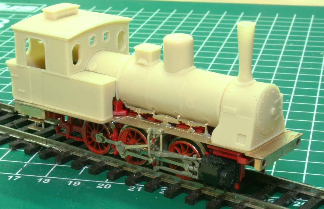

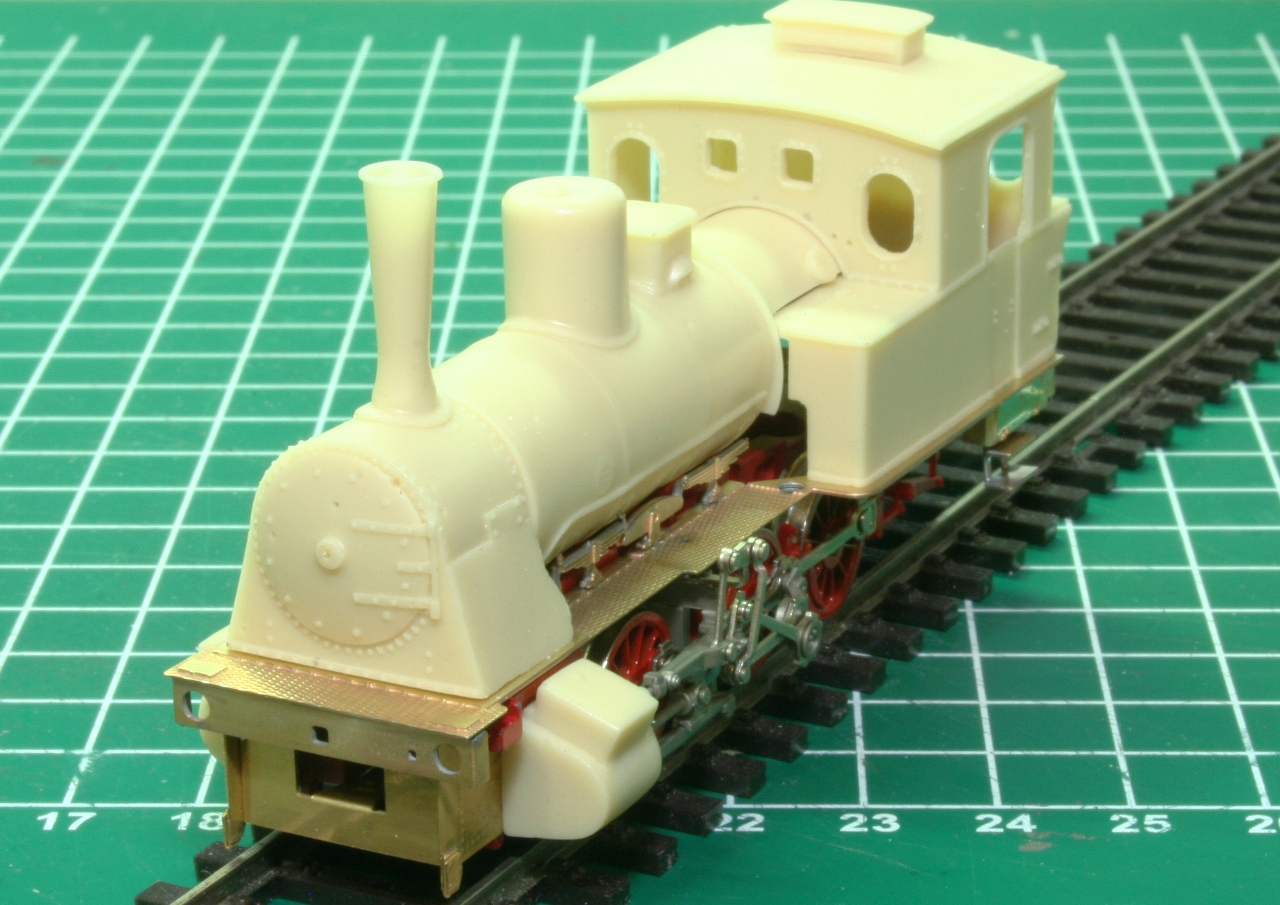

Nou, ik bijt het spits maar af. Aangezien er al een aantal kitjes als nieuwe aanwinst getoond zijn, zullen er wel meer bouwers gaan komen. Ik nodig de andere bouwers dan ook uit in dit draadje te posten
Hij is er dus, De Kit !
... Mooi klein doosje en nette prijs ! ( € 97.50 )

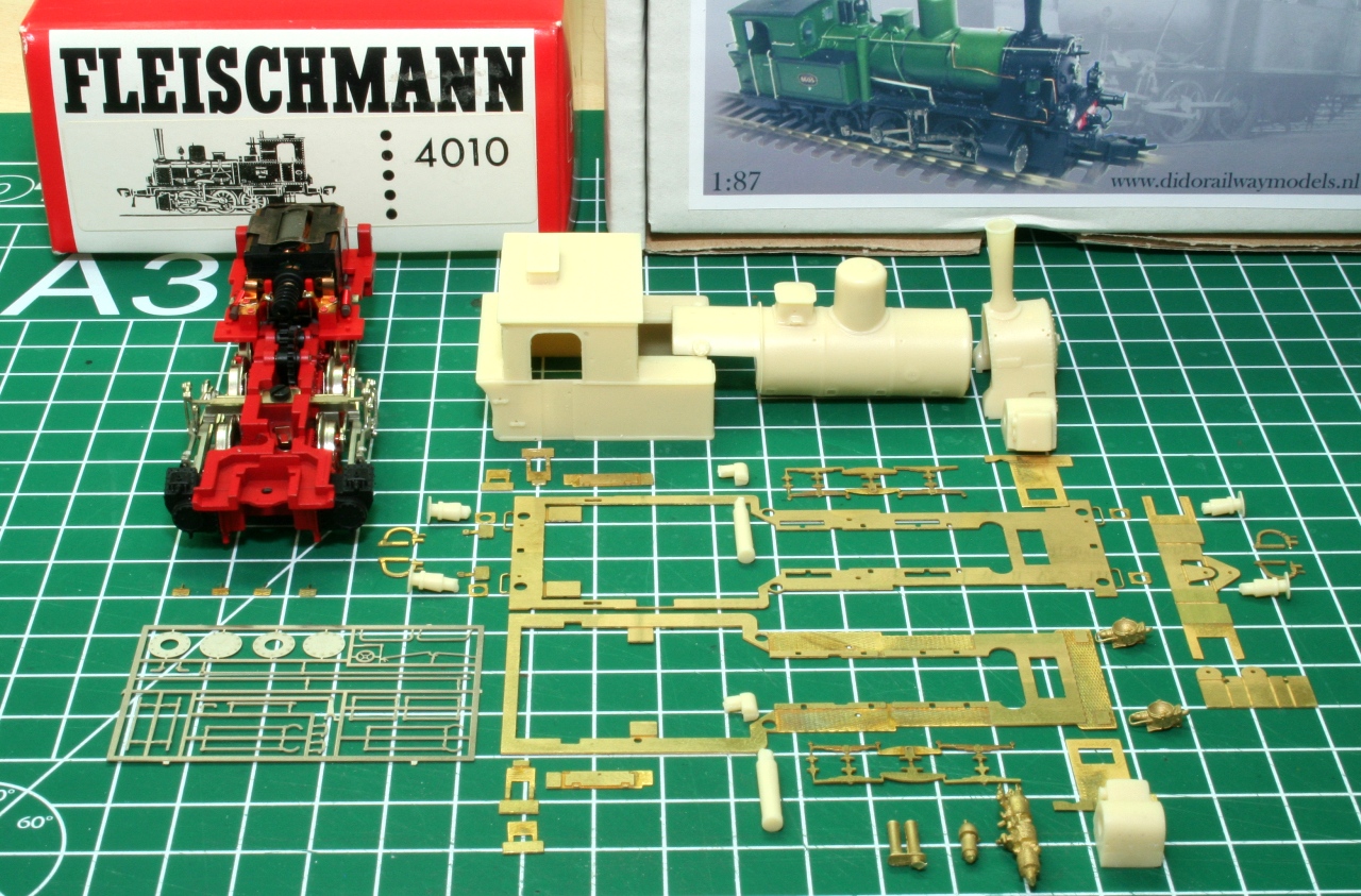

Daarnaast is dit...

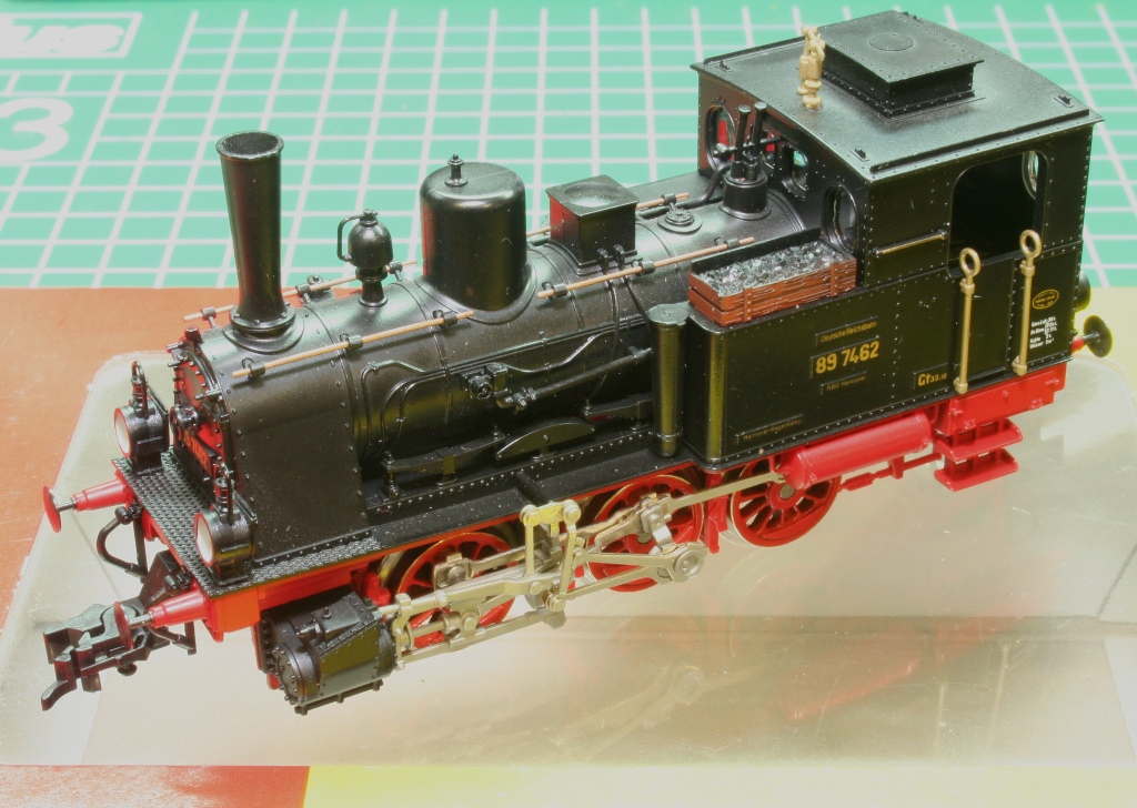

... of een variant ervan, ook nog nodig. Een Fleischmann T3.

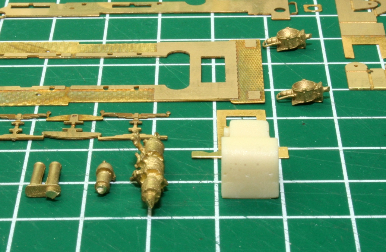

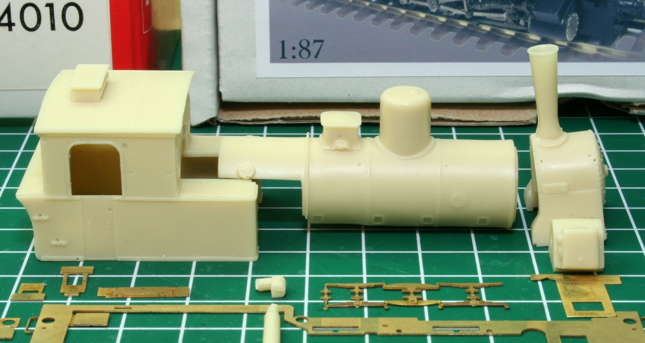

Goed, eerst de kit maar eens presenteren...

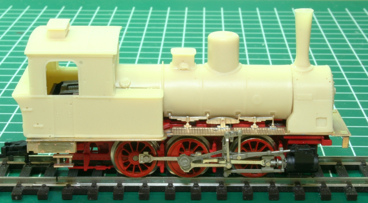

... helemaal compleet ! Grote delen uit ( prima
) Resin gietwerk, voetplaat en fijne details uit messing en/of nieuwzilver
... het resinwerk. Het machinistenhuis en de rookkast hebben behoorlijke 'aangietsels'... eerd afzagen met b.v. een Rocozaagje, daarna voorzichtig vlakvijlen. Of... even onder de Proxxon MF70 frees
( hetgeen hier dus gebeurt is )

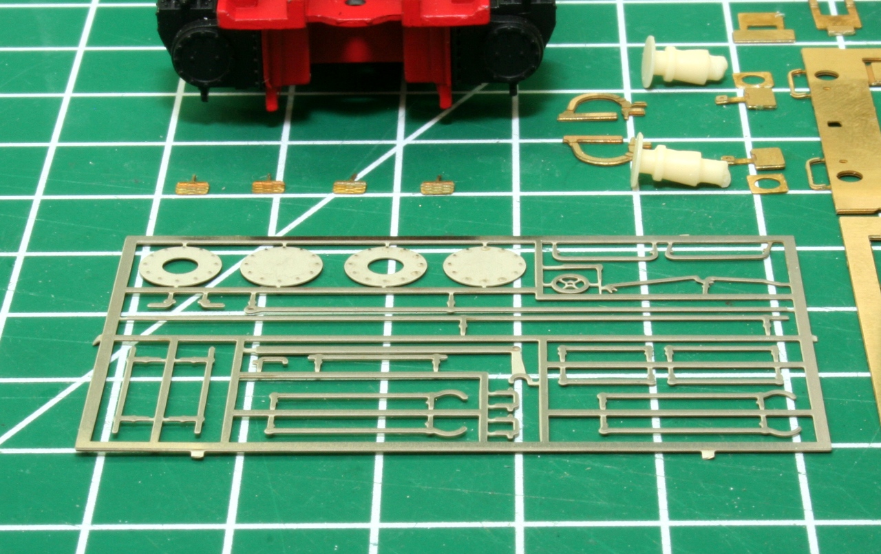

... hoewel de uit resin gegoten pomp, veiligheid, bel en lantaarns er prima uit zien, komen er toch Philo delen op. Ik had ze allemaal nog liggen, dus dat schiet op
... het nieuwzilverwerk. Ook de handrails zijn netjes geetst. Ook daarvoor zal ik een Philo-achtige vervanging gaan gebruiken. Met handrailhouders van ome Piet
Nou, eerste indruk is uitstekend. Net zoals ge handleiding overigens echt
Nu maar snel aan de slag. De voetplaat is het eerste 'slachtoffer'.
Grtzz,
Karst

@ gerben
Ja, ik heb 2 avonden en een ochtend om hem te bouwen...
Anyway, tussenstand...

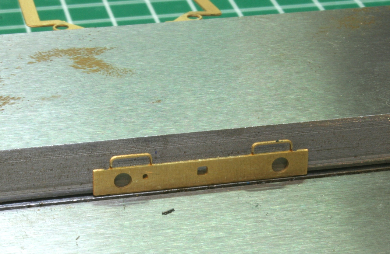

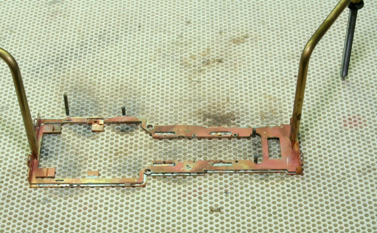

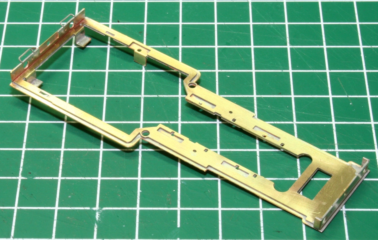

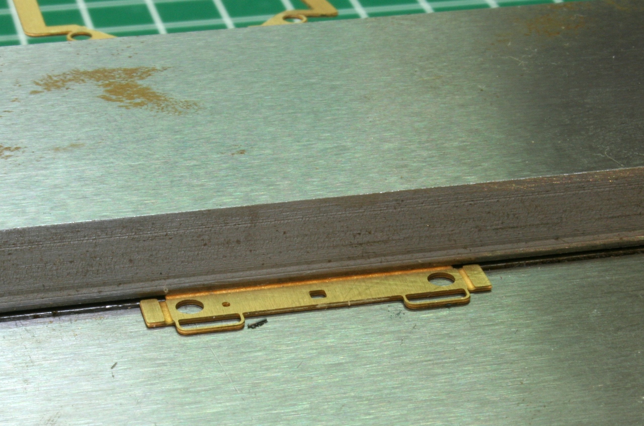

... bufferbalken haaks omzetten op de zetbank. Ik durfde het met name aan de achterkant niet 'uit de hand' te doen, daar er erg weinig 'vlees' is in de voetplaat zelf...
... omgezet ! Hier de voorkant overigens. De handgrepen zijn een leuk idee... maar... later meer

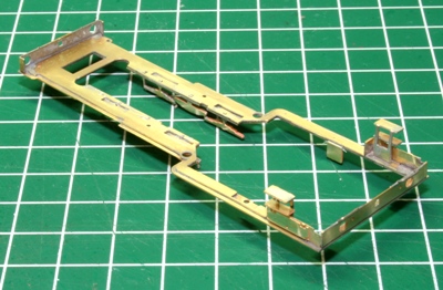

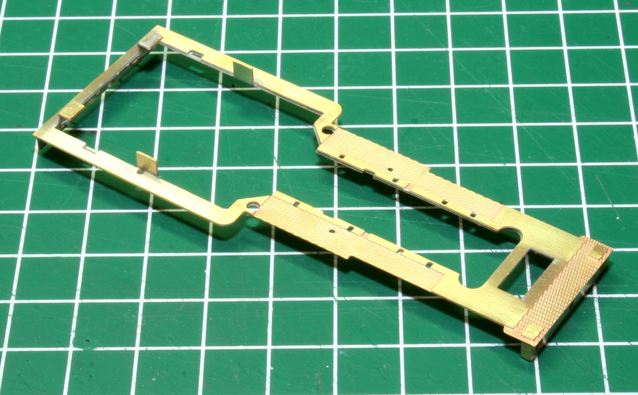

... dan de beide platen opgespannen in een Fohrmann soldeertegel. Carrs Soldeerverf er tussen en even de brander er over... zo klaar, maar wel erg rood en vies geworden.
... na een badje JIF een paar streken met het glasvezelpotlood en een badje Cillit Bang...
... als nieuw !

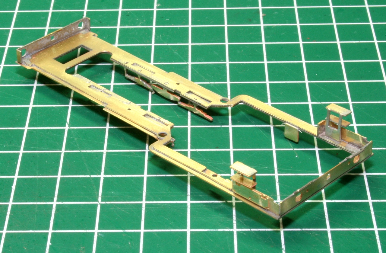

Overigens door de gevolgde methode ( soldeerbrander ) iets van de handleiding afgeweken: De hoekjes pas na het op elkaar solderen omgebogen

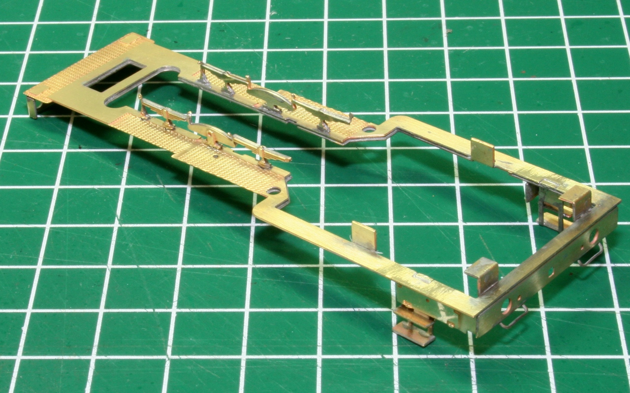

... dan even proefpassen op de donor. Inderdaad met een scherp kniptangetje is het hoekje uit het kunststof er zo af !
En dan... PAST HET PERFEKT !!
Enorm cool gedaan Dido ! complimenten !
... zo, krijgen jullie ook een idee hoe het worden moet
Zo, nu verder met het versieren van de voetplaat met veren, trapjes etc.
Grtzz,
Karst

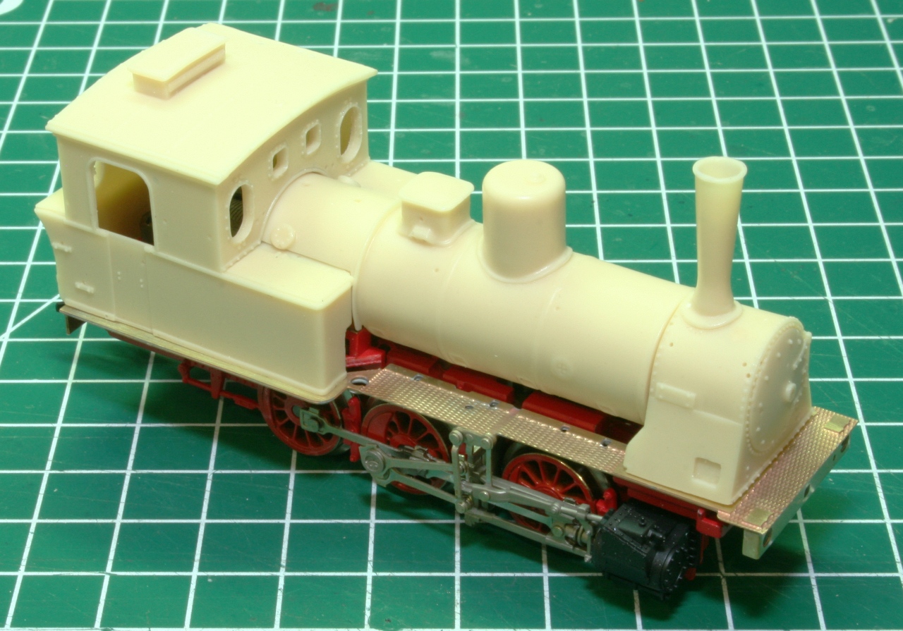

Ok, voortgang...
... veren paketten. Makkelijk te monteren, want past goed. Even oppassen met ombuigen. Dit keer zit de vouwlijn BUITEN !
... trapjes en gereedschapkasten. Trapjes bestaan uit twee delen en zitten leuk in elkaar
en nog fraaier in de voetplaat !

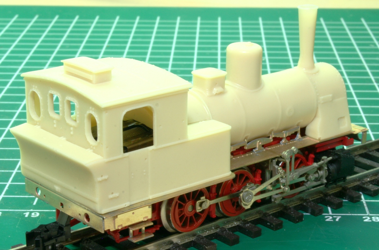

Alvast wat statiefoto's...
... veerpaketten passen mooi in de uitsparingen in de ketel.
... prooprties zitten er al goed in
... en het typische kontje...
Zo, dat was hem denk ik wel voor vanavond. Er zit nog wel een avondje werk in. Zeker omdat ik de wielen op RP25 wil gaan afdraaien. Die moeten er toch af omdat de boel natuurlijk zwart gespoten moet worden onder de voetplaat...
Grtzz,
Karst
Karst Drenth
Berichten: 10508
Re: BNLS-Werkspoor - NS 8600 van Dido Railway Models
03 June 2012, 01:42:34 »

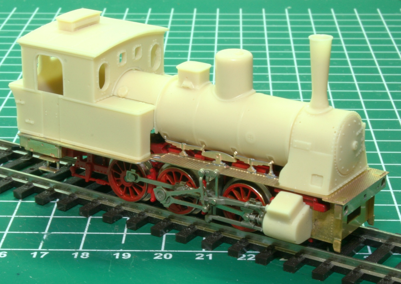

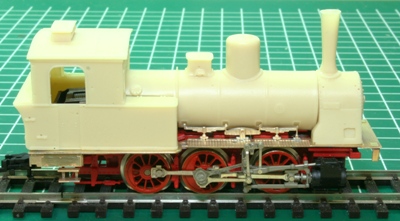

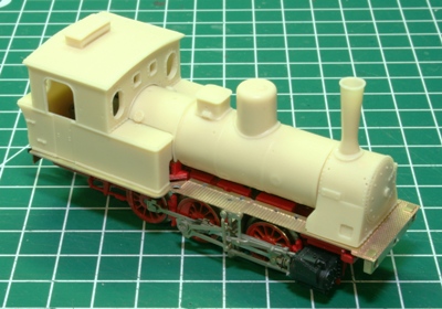

De eindstand...

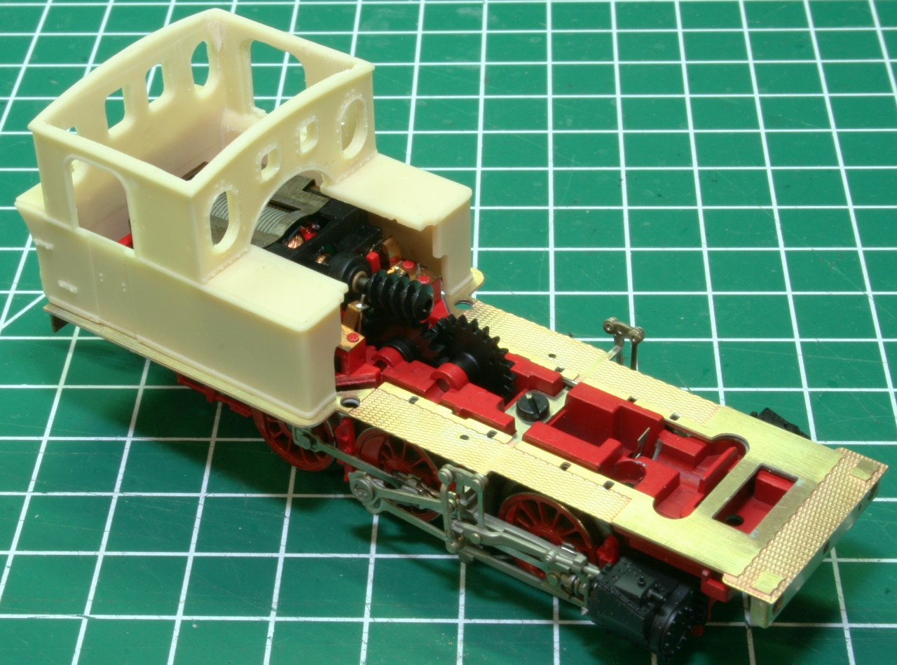

Omdat het allemaal zo lekker ging, ook maar even de nieuwe cylinders geprobeerd...
... helaas... het eerste probleempje in de kit. Kan echter zijn dat het komt omdat ik een vrij oude uitvoering van de T3 heb.. Maar... cylinders pasten er zeer strak op. Geprobeerd om hem te laten rollen... loopt vast... Dus probleem zoeken
Eerst de gaatjes uitgeboord voor de schuifbediening, 0.8mm ongeveer 4mm diep. Deze zijn alleen aangezet in het gietsel. Daarna de cylinderopening zelf. Ook hier zaten wat gietresten in de weg. Opnieuw proberen. beter maar nog steeds zwaarlopen en eigenlijk niet goed... Wat blijkt, de leibanen lopen schuin omhoog. dat hoort niet, want dan kunnen de zuigerstangen niet door de uitsparing in het frame... Dus... moeten de cylinders zakken. Met de Proxxon en een freesje uit de praktijk van Gerco
ca. 0.8mm meer ruimte gemaakt aan de bovenzijde. ( foto's komen nog alstie weer uit elkaar gaat
) Opnieuw gemonteeerd.. en... perfect !
... uiteraard ook de frameverlenging er los-vast opgezet. lijkt best vreemd, maar...
( Bron: Het Utrechts Archief )
... zoals je hier kunt zien, helemaal conform de werkelijkheid !
Overigens zie ik op deze foto dat er lange buffers op zitten. Dido heeft er korte buffers bijgeleverd. Ook heb ik op het Utrechts Archief korfbuffers gezien... Ook de Waldorp toont op een foto de grote NS buffers, maar op de tekening korfbuffers...
Vraag: wie weet hoe het met de buffers van de 8600 zit ??
Grtzz,
Karst
