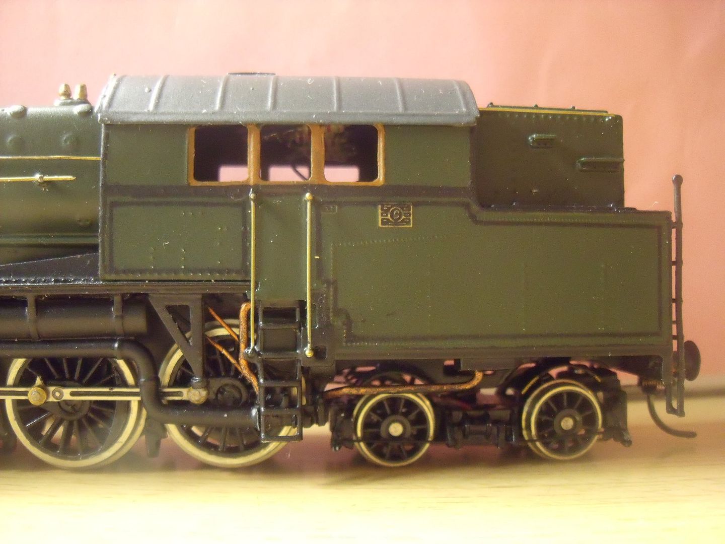

Ook een plaatje, iets simpeler maar wel met leidingen zoals ik het heb uitgevoerd;
Let wel goed op, enkele van de leidingen kunnen de ronddraaiende tap van de koppelstang aardig in de weg zitten  ;)
groet Gert

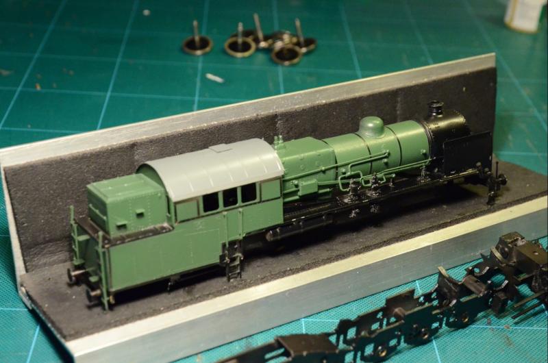

De afgelopen dagen bezig geweest om de details op de loc te monteren.
Het chassis zwart gespoten en de bovenbouw in de primer gezet.
Nu eerst maar eens prakkizeren wat de beste volgorde is om de verschillende kleuren te spuiten.
Ik denk eerst het dak, vervolgens groen en als laatste de zwarte verf.
En als laatste enkele koperleidingen met de kwast verven.
Geeft nog een hoop afplakwerk. :-\
Als er iemand een betere suggestie heeft van de volgorde houd ik mij zeer aanbevolen.
Grt,
Gerrit
Karst Drenth
  • Berichten: 10490
    • Plan U op Sleutelspoor
Re: BNLS-Werkspoor - Renoveren van een oude NS6300 van DJH Model Loco
« Reactie #68 Gepost op: 17 December 2012, 21:41:16 »
Helemaal zwart, dan afplakken wat zwart moet blijven en groen blazen ;)
Als het dak grijs moet worden kun je dat idd het eerst doen en daarna afplakken en afgeplakt laten ;)
Grtzz,
Karst
  • Berichten: 5578
  • Team Mitropa
« Reactie #69 Gepost op: 18 December 2012, 01:44:52 »
Yep eerst allles zwart.
daar word het groen ook mooier van ;D
Zelfs de biezen kun je afplakken en spuiten.
gr Jan
eenop87
  • Berichten: 1015
« Reactie #70 Gepost op: 18 December 2012, 01:48:03 »
Ok, ik ben overtuigd en ga het zo doen :)
Bedankt
Grt,
Gerrit

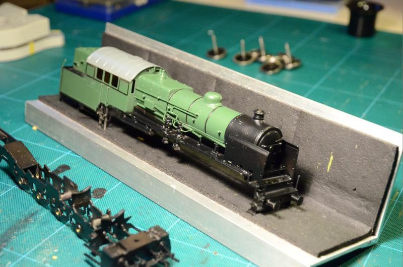

eenop87
  • Berichten: 1015
« Reactie #71 Gepost op: 24 December 2012, 23:55:57 »
Eindelijk gespoten. Had weer wat voeten in aarde omdat ik eerst primer van Motip had gebruikt. Mijn spuitplamuur was op en dacht het ook wel zou kunnen met Motip, dat bleek een vergissing omdat ik die er met afplaktape weer vanaf trok.
Alles weer in de thinner en gespoten met spuitplamuur.
Ben redelijk tevreden met het resultaat. Nu alleen de leidingen enz nog met een kwastje schilderen. De biezen ga ik proberen te maken met een fijne viltstift langs een tekenmalletje. Het lukte niet om de biezen met tape te maken, met name de ronde hoeken mislukten.
Het groen op de foto is in werkelijkheid veel donkerder, het lijkt hier wel bijna appelgroen.
Gerrit
