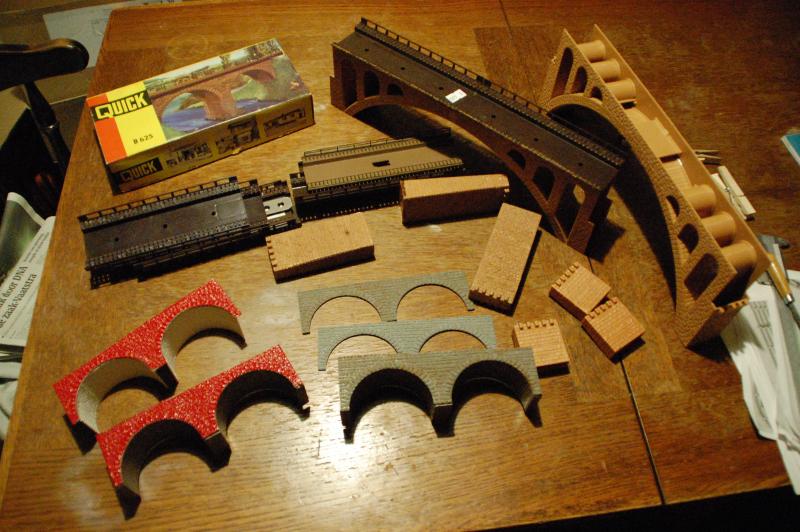

Voor het Zwitserse gedeelte van de baan moet nog een brug gebouwd worden.
Natuurlijk is er een PLAN. Het moet zoiets worden als de mittlere Meienreussbrücke.
De brug bevindt zich vlakbij Wassen, aan de Gotthardbaan.
Dat ding is veuls te groot, maar de vorm vind ik prachtig: grote overspanning met kleinere boogjes aan de zijkant.
Maar niet in h0 te koop.
Dus stukjes gespaard, de afgelopen tijd. Ik had al 1 faller boogbrug. Nóg zo'n ding, pijlers, en 2 stokoude quick brugjes uit een wrakkenbak getrokken in Houten.
Die bloedrode kleur, hééélemaal 2012
Uitdaging 1: er moeten 2 sporen overheen.
Uitdaging 2: de brug maakt deel uit van een stijgend traject (net als in het echt).
De wrakken zijn alle enkelsporig, en horizontaal.

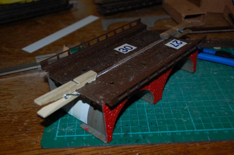

Eerst de buitenste delen maar eens verscheven en verdubbelen:
De rechterhelft van de brug werd een stukje scheef afgesneden aan de bovenkant. Dit stukje werd omgekeerd op de linkerhelft gelijmd. De brug loopt nu schuin omhoog (voor de kijkers: van rechts naar links.
Natuurlijk precies volgens de helling uit het PLAN; 24 promille.

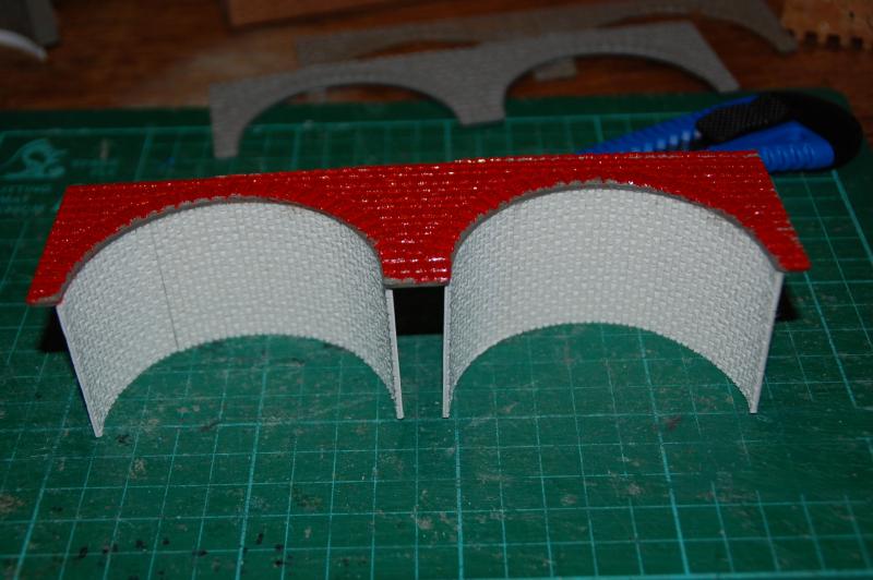

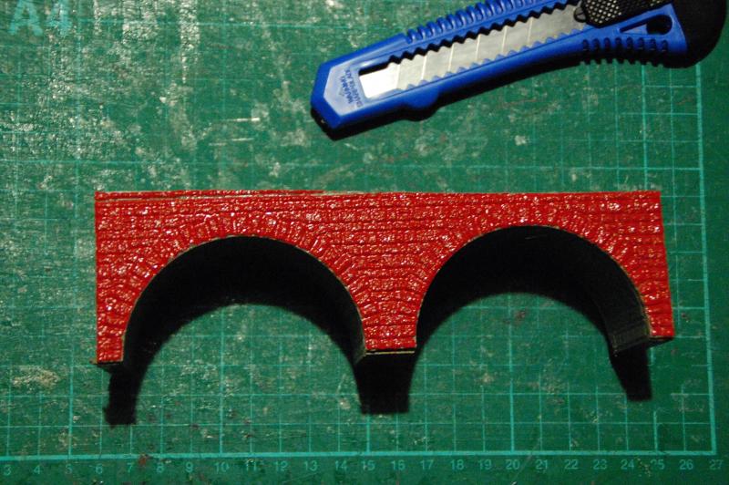

Nu moest de boog worden aangevuld voor het tweede spoor. Op €-spoor kocht ik bij Goovers steenplaat hiervoor. Deze liet zich redelijk in vorm buigen:
Nogmaals; wàt een kleuren, zó nuuu!

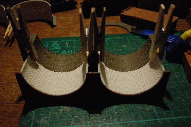

Vervolgens de delen van de kit aan elkaar prakken:
Het donkergrijs in de boog heeft een andere structuur dan het wit. Dit blijf je ook na schilderen zien. Maar dat is geen ramp: ook in het echie werden bruugen soms eerst voor enkelspoor gebouwd. Later werder dan een identiekebrug tegenaan gebouwd, die op details vaak afweek. Dit is dus best acceptabel.
Nu nog 2x brugdek erop. Dat past niet, dus van beide dekken 1x zijkant eraf, en dan in het midden verbinden met een stukkie styreen.
Vannacht maar es goed ventileren....

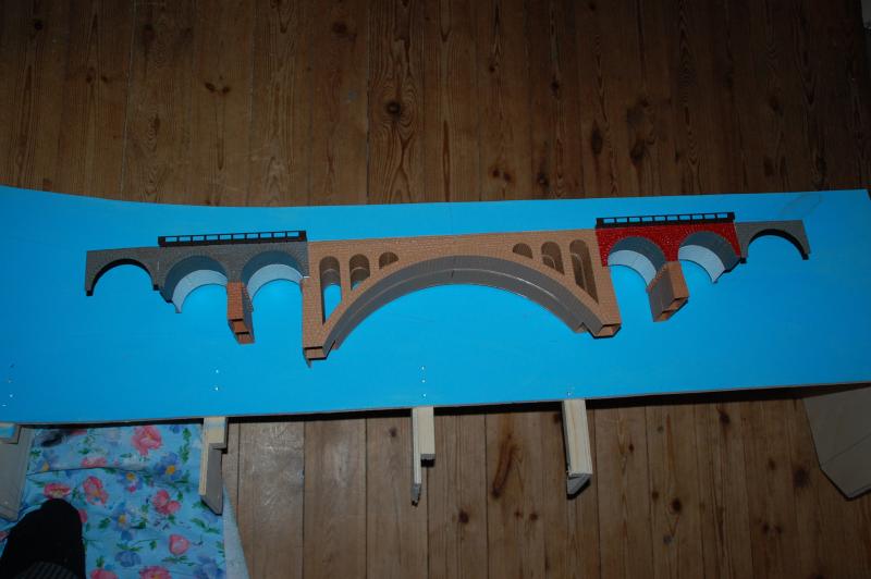

Proefpassing:
Eigenlijk wel een lummel van een brug; bijna 90cm.
overigens worden de 2 buitenste bogen enkel een viaduct voor het dalzijdig spoor. Net als bij de mittlere meienreussbrücke
http://www.flickr.com/photos/40826712@N00/3199177169/
Mooi stammetje trouwens.
Vroeger had deze brug in het midden trouwens geen stenen boog, maar een stalen vakwerkdeel.

Fraai gedaan zeg.
Mocht je je dus vervelen eerdaags dan weet je wat je kan doen met dat middenstuk

Mooi gedaan, vanuit je gespaarde materiaal.
ben beniewd naar de verdere afwerking.

Knap gebouwd.
groetjes Dion

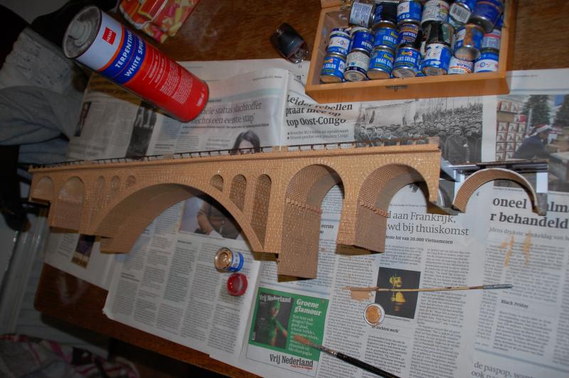

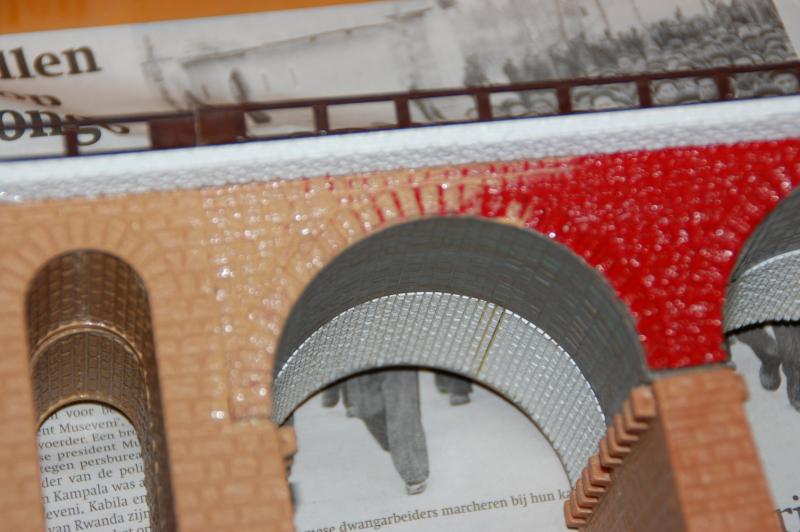

Het hekwerk langs het brugdek is toch wat lelijk. met styreen steentjesplaat een randje erlangs geplakt.
Vervolgens een passen kleurtje gezocht.
Oud potje revell kwam heel dicht in de buurt.
We nemen afscheid van het rood:
Uiteindelijk dezekleur op de helebrug gekwakt.
Die ziet er nu zó uit:
Al veel meer een eenheid.
misschien plaatselijk nog een tweedelaag aanbrengen.
Daarna het echte werk: verweren.
Maar dan moet dezelaag eerst goed droog zijn.
