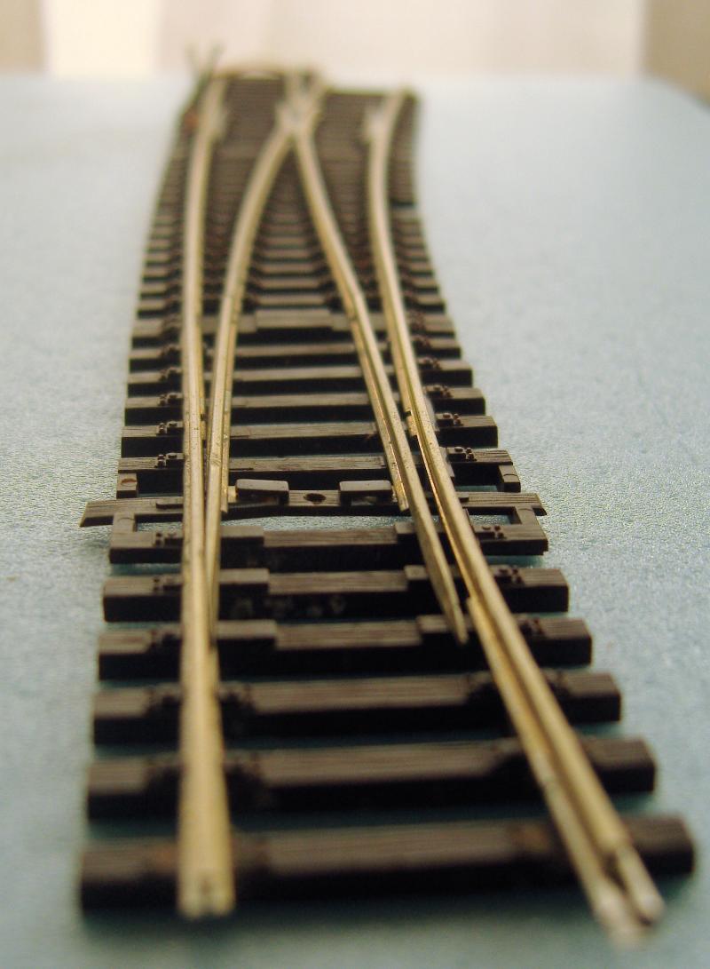

Uiteindelijk, na veel hak- breek- en snijwerk krijg je zoiets als dit:
Wissel ligt los en veert daarom weer wat terug, als ie vast komt te liggen kan het geheel nog iets krommer. Wel bevredigend zo, voor een eerste probeersel.
Maar er zal eerst nog eens een treintje overheen moeten rijden om te kijken of zo'n operatie voor het rijbedrijf geen nadelige gevolgen heeft.

Hallo Jan. Mijn ervaring met de meegebogen wissel is dat niet alle wagons er goed overheen willen. Bijv hetdrie asser personen rijtuig van FLM. Dat ontspoort steeds.
Grt. Ric

Jan,
Dat euvel had ik ook met dezelfde rijtuigen. Ik heb ze toen weer snel verkocht zonder verlies. Maar dit is wel een heel flauwe meegebogen wissel. Ben benieuwd hoe het gaat worden.

3-assers van Fleischmann, zijn dat de Umbauwagen? Of die vooroorlogse coupérijtuigen? Hoe dan ook, ik heb van geen van beide types exemplaren in m'n wagenpark.
Reken maar dat ik flink ga proefrijden met loks, rijtuigen èn wagons
Graag beetje geduld, allerlei sociale verplichtingen gaan nu even voor.

Het is meer een kwestie van verkennen van ongebaande paden, Floris. Maar ook dat is in dit geval maar betrekkelijk, want nadat ik die EK's waar ik het eerder over had, weer had opgezocht, blijkt er niks nieuws in te staan, dat wil zeggen, mijn handelswijze tot dusver is exact die zoals daar beschreven stond
Uit Eisenbahn Kurier 5/91
Blijkbaar blijft er meer hangen dan ik wel eens denk
