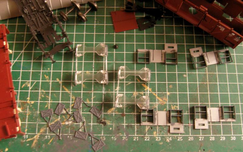

Ja, het schijnt vaker voor te komen. Ik weet niet of dat het geval is bij wagons uit een bepaald productiejaar, of het nog steeds voorkomt en al helemaal niet wat de oorzaak is. Wat ik lees (op duitse fora) is dat het in de samenstelling van het plastic zou zitten.
Wat voor lijm heb je gebruikt om de boel op te lappen, Ruud? Voordat ik ga zitten metselen met 2-componentenplak van UHU....
Jan
  • Berichten: 12179
  • Schwarzburg-Neuffen-Bahn
« Reactie #2011 Gepost op: 11 April 2013, 17:51:46 »
Ik heb gewone Faller expertlijm gebruikt en dat werkte goed.

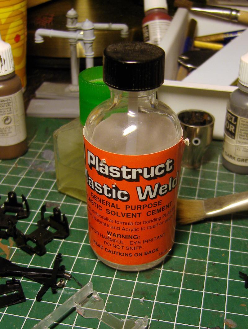

Wel niet Ruud, maar gewoon thinner.
Stukjes mooi tegen elkaar, met een kwast aan de achterkant thinner eroverheen en hoppa  (y)

Thinner als in het rijtje terpentine, wasbenzine en thinner?
Ik geloof niet dat ik dat heb.... maar 't hoeft vandaag ook niet klaar :D

Als je in de modelbouwwinkel wilt gaan shoppen ipv de bouwmarkt is Plastruct PlasticWeld de perfecte lijm om dit klusjes te klaren (y) ( hoe zou die dat nu weten :P :) )
En dan te gebruiken zo Bart het aangeeft (y)

« Reactie #2017 Gepost op: 11 April 2013, 21:57:22 »
Ow... maar daarvoor hoef ik m'n huis niet uit  ;D
Dank u beleefd!
Bart en Ruud trouwens ook, en die thinner ga ik sowieso halen, net als Bison vetoplosser. Dat schijnt met styreen ook erg goed te werken, en is veel goedkoper dan Tamiya extra thin en zo.
