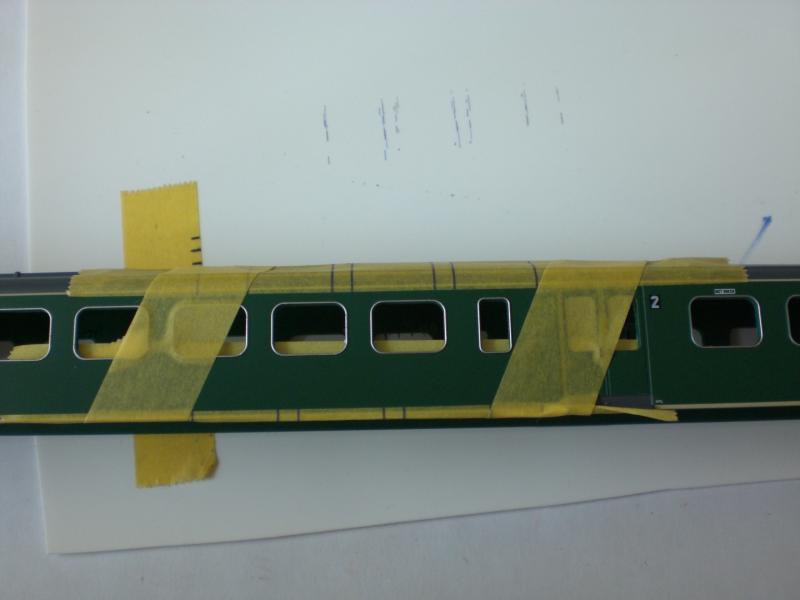

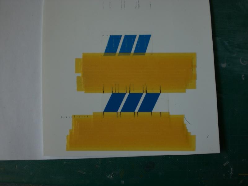

Hieronder is te zien hoe ik blauwe banen heb gespoten op een groene Hondekop van Piko.

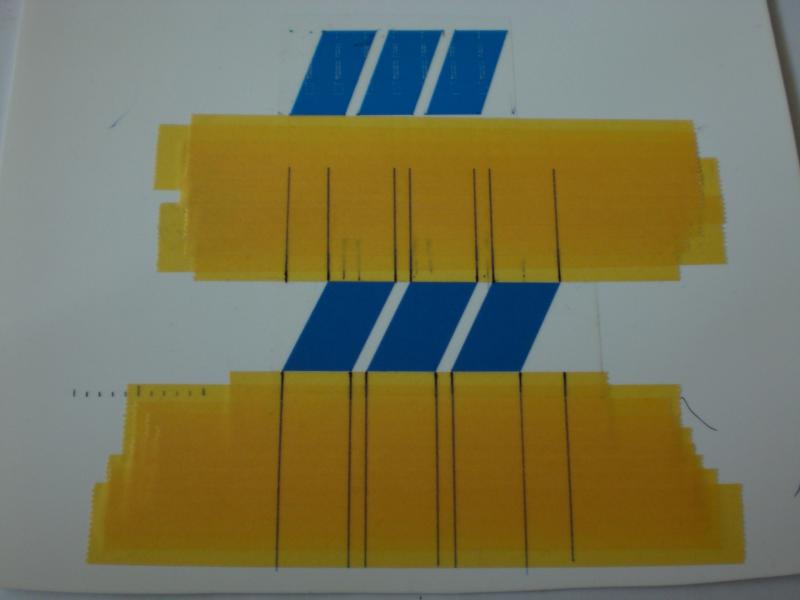

Ik heb 2 voorbeelden van een setje blauwe banen als uitgangspunt op een stuk wit hard plastic geplakt:
Boven: uit de opschriftenset uit de Sprintertusenbakbouwdoos van Spoorcuriosa, bedoeld voor modellen met hoge zijwanden (bijv. plan V), 26 mm hoog
Onder: een ATB-set, bedoeld voor modellen met lagere banen (bijv. mat.'54), 22 mm hoog.
Voor de Piko dus de onderste:
1:
Plaats boven en onder dakpans gewijs een stuk afplaktape, zet een streepje waar de blauwe baan begint cq eindigt.

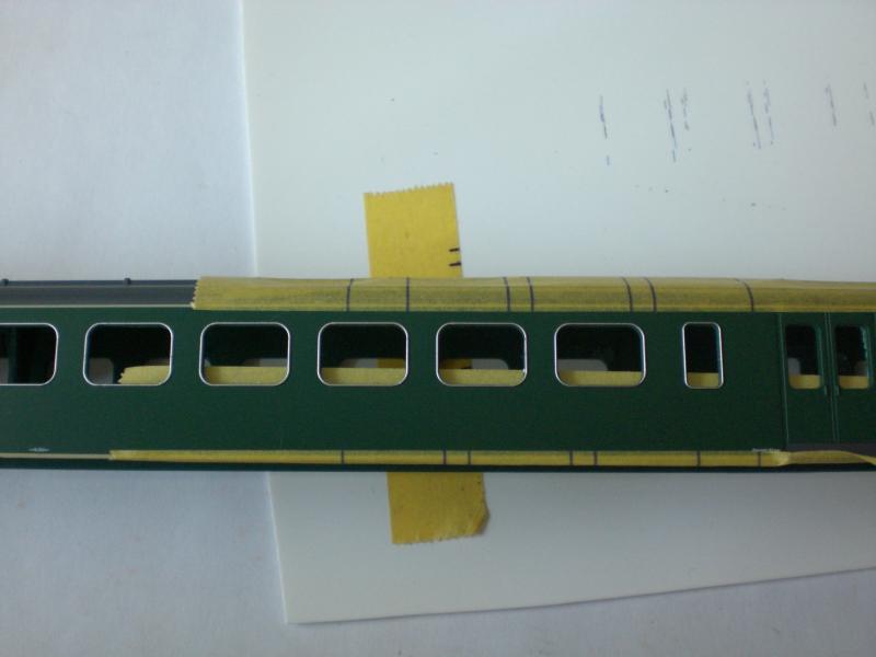

2:
Trek de streepjes door over alle stukken tape.
3:
Breng de tape op de plaats aan waar de blauwe banen moeten komen. Het streepje boven uiterst links en onder uiterst rechts zijn bedoeld om er voor te zorgen dat de stukjes afplak tape goed ten opzichte van elkaar zijn gepositioneerd.

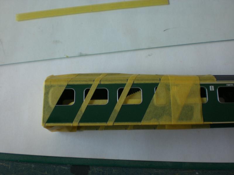

4:
Na het plaatsen van de tape aan de buitenkant zijn de contouren van het blokje reclamebanen zichtbaar.
5:
Nu nog stroken van 3 mm breed aanbrengen tussen de banen onderling en de spuitmal is compleet. Vergeet niet de rest van de bak af te plakken.

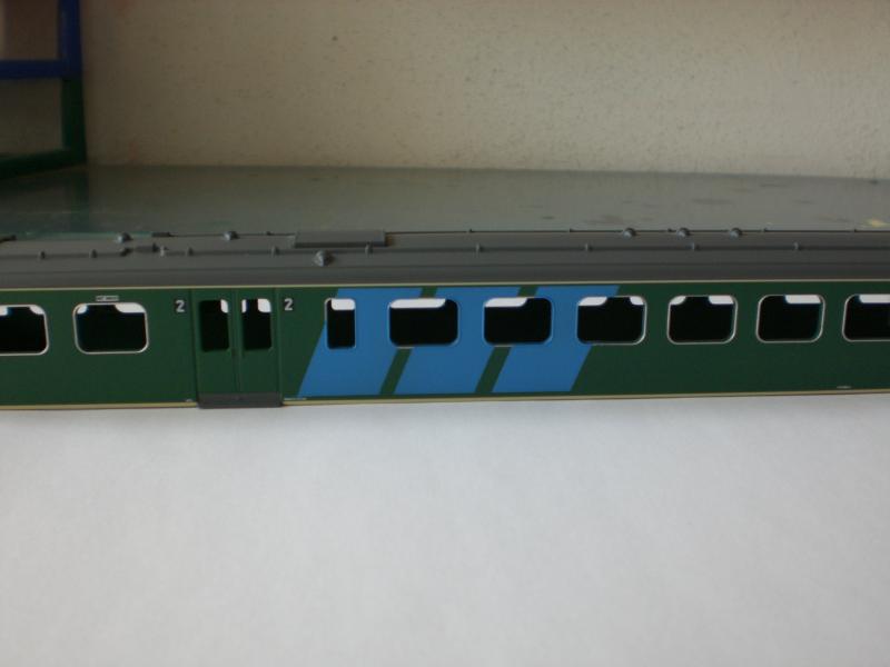

6:
Het blauw kan nu aangebracht worden.
7:
Na het verwijderen van alle tape is dit het resultaat.

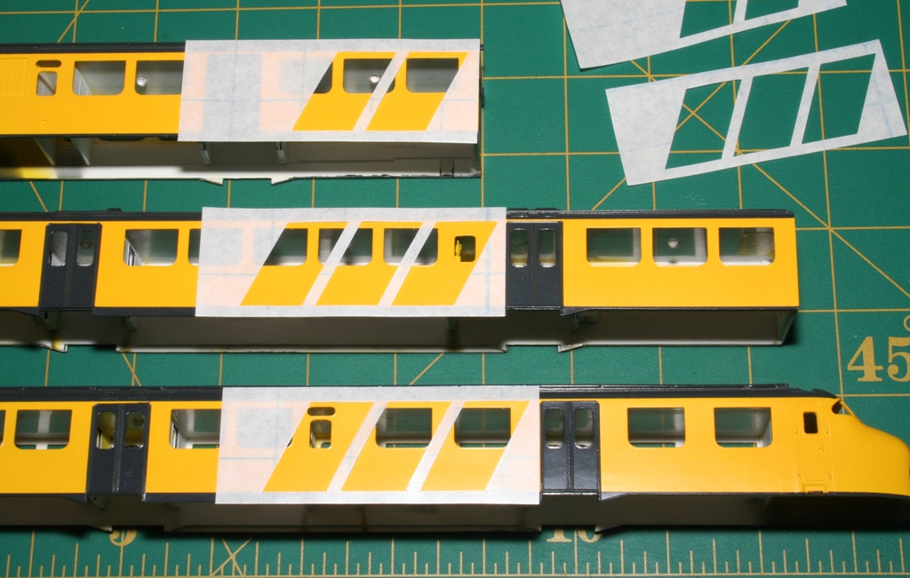

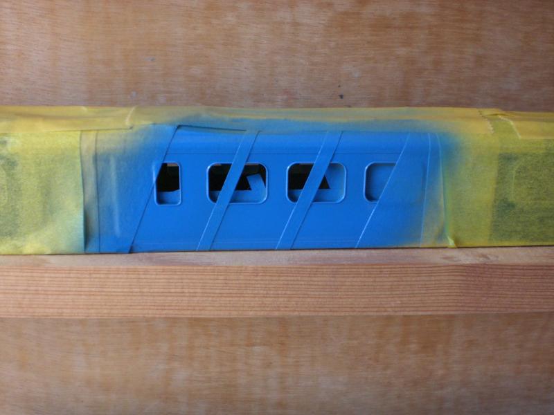

En omdat een mens iets te kiezen wil, hier een andere variant:
Om te beginnen heb ik een reclamebaan van de sprinter tussenbak opgemeten en uitgetekend op een stukje karton, deze is vervolgens uit gesneden. Zo krijg je een kartonnen reclamebaan die je als afplak hulpje kunt gebruiken.
Vervolgens kun je je hulpje op het model zetten met een stukje tape en langs beide zijden een stuk tape plakken.
Let er wel op dat je het stukje links van de mal op de breedte van de tussen ruimte snijd. Ik hou de ruimte tussen de banen (ook) op 3 mm.
Uit een stukje karton is een mal gesneden.
Zo ziet het er uit als je ze afgeplakt heb.
Dan is het tijd om de rest van het model te beschermen tegen de spuitwaas.
Vervolgens kan de rest ook afgeplak worden.
En dan, als alles afgeplakt is, zou het blauw er op kunnen.
Klaar voor de eerste laag blauw.
Vervolgens met kleinspoor reclamebaan blauw er over.
Spuiten maar.
En dan zou dit het resultaat kunnen zijn:
Succes!

Ziet er bekend uit. Met plan E's ook zo gedaan. Plak je de ramen aan de binnenkant ook niet een beetje af? Anders gezegd is nu ook een deel van het interieur blauw? En hoe breng je de aluminium raamlijsten weer aan of hoeft dat niet.

@Ivo
De binnenkant zou je af kunnen plakken, maar in mijn geval, van de DD-AR is het blauw zijn aan de binnenkant minimaal, en wat er zit, kan geen kwaad meer. Heb besloten de wanden aan de binnenkant ook een kleurtje te geven aangezien ik er toch ook maar interieur verlichting in wil bouwen.
De raamlijsten zijn met een beetje verf en een kwast toch wel weer zilver te maken? Of desnoods opzoek naar een stift die hier voor geschikt is. De raamlijsten van de DD-AR zijn met een zwarte marker gedaan.

Romar,
Klopt helemaal. Het hangt er ook vanaf wat ik doe. Zie je het interieur goed en is het de moeite waard, dan krijgt de binnenkant van mij ook een kleur. Maar daar begin ik dan mee, daarna plak ik de binnenkant af en begin ik aan de buitenkant.

Klopt, het is inderdaad veel makkelijker om van binnen uit te beginnen, maar ja, als je dat naderhand bedenkt als de buitenkant klaar is heb je daar niet veel aan.
Vaak denk ik er ook te laat aan... ben ik te enthousiast en begin ik meteen met de buitenkant...
