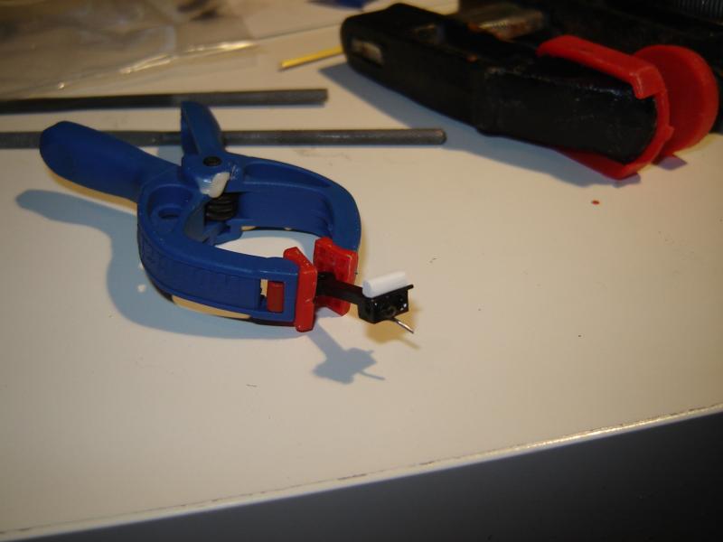

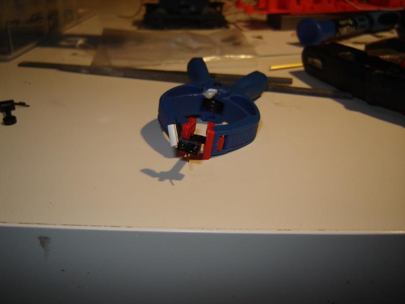

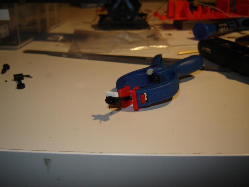

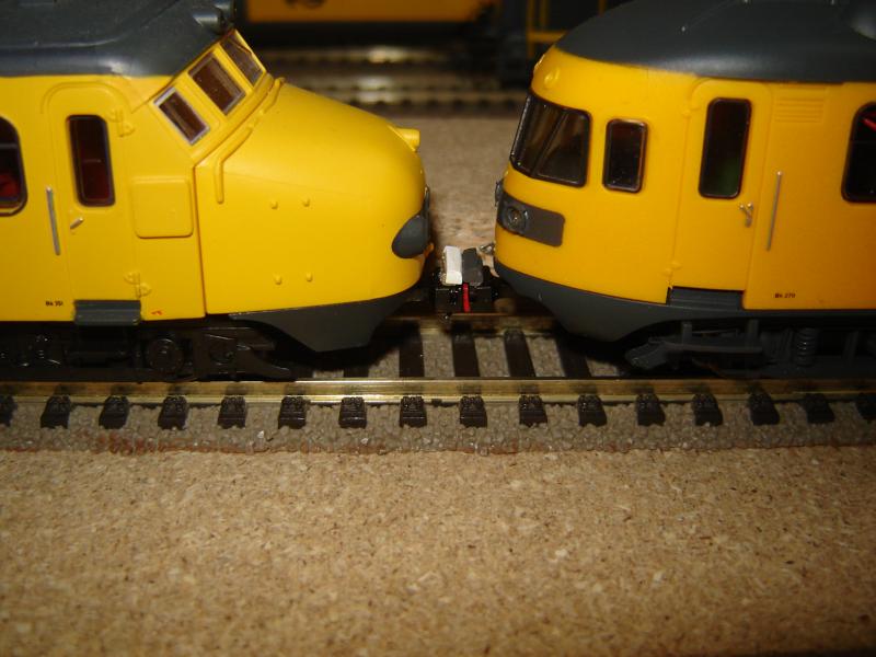

Voor mijn Mat 46 en Mat 54 heb ik de scharffenbergkoppelingen van Philotrain gekocht. Werkt prima, maar ik vind ze erg kaal.
Het belangrijkste, de elektrische koppeldoos die mist. Dit doordat het koppelmechanisme op deze plek zit. Welnu...de grijze cellen in mijn hersens weer eens een beetje laten werken en dit is wat ik nu aan het maken ben:
De elektrische koppeldoos zit OP het ontkoppelmechanisme, wat daardoor nog steeds prima werkt. Nu nog slangen etc. eraan en eronder zetten en de voorkant rood maken voor het hoedje, en de koppeldoos grijs.

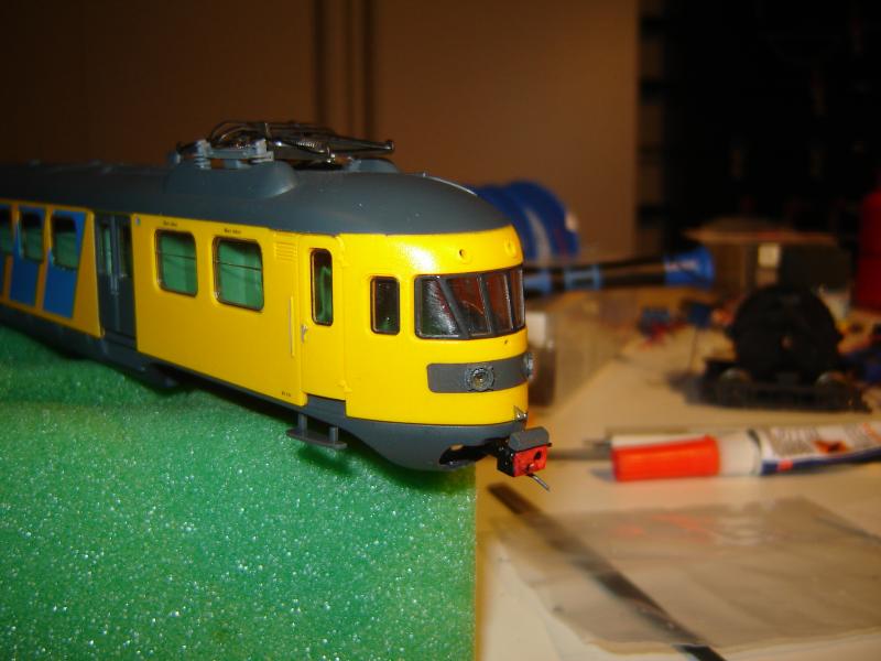

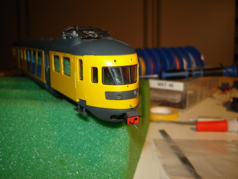

En dat resulteert hierin:
Hmmm...ben nog niet helemaal tevreden ermee. Moeten nog slangen op, en ergens vind ik de koppeldoos nog te groot, hoewel hij zo op de juiste hoogte zit.

« Reactie #6 Gepost op: 29 January 2012, 10:28:58 »
Tnx allemaal...het ziet er nu in het daglicht ook beter uit dan gisteren in het lamplicht. Komt ook aardig met de 1:1 foto's overeen, mede door de fraaie lampringen van Frie. Misschien is het een idee voor de 3D groep om deze contactdozen ff in 3D te laten maken. Zal erge weinig werk zijn, dan hebben we ze in de juiste 1:87 grootte en kan iedereen de treinstellen erg verfraaien ermee.
Groeten
Bas, Dordrecht
  • Berichten: 1172
Re:Pimp my Scharffenberg van Philotrain
« Reactie #7 Gepost op: 29 January 2012, 11:03:58 »

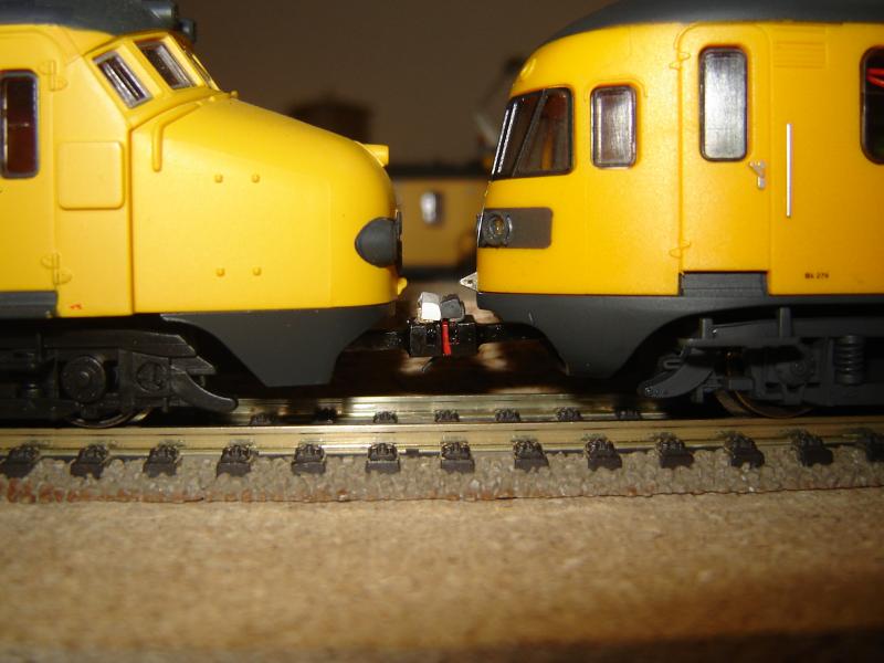

Hoe ziet het er dan uit als je koppelt...met een Mat'54 bijvoorbeeld?
Zo dus:
Dit is zo ongeveer hetgeen ik voor ogen had. De produktie kunnen we denk ik optimaliseren als men die in 3D maakt. Mispoes levert geloof ik decals met de elektrische stroompijl/bliksemflits of hoe je dat ding ook noemt in het nederlands.
Een andere optie is Philotrain mailen en vragen of ze de produktie kunnen aanpassen dat de koppeldoos meegegoten wordt, hoewel dat haakje meer gestanst lijkt.
Tevreden groeten uit Zwitserland

Leuk gedaan, Bas!
Ik snap alleen niet helemaal waarom je de voorkant rood hebt geschilderd. Die zou ik grijs laten aangezien er geen beschermkap op zit. De koppeldoos is idd iets aan de grote kant. Zou ik een iets kleinere opzetten.
Maarten
Nederduitsemeester
  • Berichten: 3462
« Reactie #12 Gepost op: 29 January 2012, 21:42:32 »
Ik zou de voorkant wel rood laten, geeft dan de indruk van de beschermkap op te hebben. Alleen wel een goed excuus verzinnen voor het gat in die beschermkap....... ;D

« Reactie #14 Gepost op: 30 January 2012, 08:35:24 »
Tnx voor de reacties  :)
@ Overlast
Ik wil ook met de Mat'46 als los stel kunnen rijden, en dan zat er altijd de beschermkap overheen. Als je dan koppelt, zie je het rode niet meer. Daarom moet ik ff de zijkant aanpassen, daar is nog een rood streepje te zien als je gekoppelt rondrijd.
Dat moet dus weg. Als los stel is de rode beschermkap iets dat meteen in het oog springt.
@ Nederduitsemeester
Leven is een compromis...als het betekend dat er een gaat in mijn beschermkap zit  ;-)
