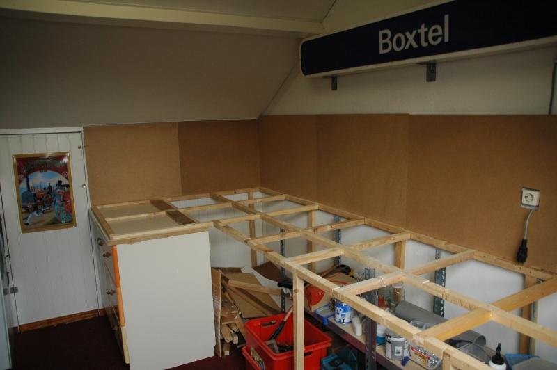

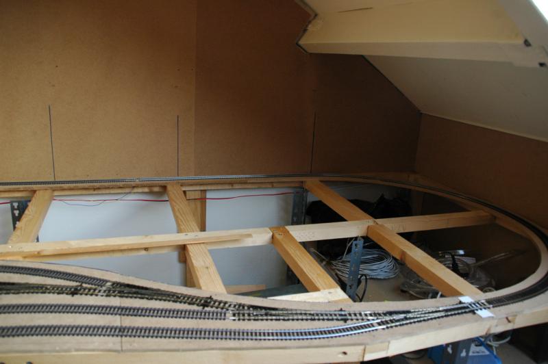

Ik ben begonnen met de bouw van mijn modelbaan op zolder. Mijn baan is een nebenbahn met een eind/kopstation met aansluiting naar een brouwerij. Ik heb de volgende ruimte tot mijn beschikking, max. 1,50mtr x 4,60 mtr. Het wordt een kleine L-vormige baan met middenin een diepte van 85cm, de rechterhoek is 1mtr en de linkerhoek is 1,50mtr. De onderbouw komt op een hoogte van 93cm, waarop een 5-sporige schaduwstation komt. Met de onderbouw ben ik nu klaar, zie foto's:
linkerkant van de onderbouw met de hoek van 1,50mtr
rechterkant van de onderbouw met een hoek van 1mtr

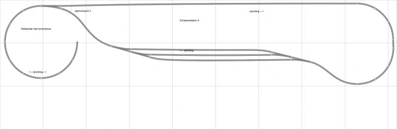

bedoeling is dat vanuit het schaduwstation (welke vooraan komt en dan via de rechterkant naar de achterkant doorloopt naar links en daar op de wissel aansluit naar een klimspiraal, zie voorbeeld tekening, maar dan met 5 sporen.
Om te zorgen dat er geen kortsluiting ontstaat laat ik de rijrichting in het schaduwstation vast naar rechts gaan. Net voor de wissel bij de spiraal creeer ik een stroom/rijrichting welke ik via een schakelaar kan omzetten, linksom of rechtsom, naar gelang de trein naar het schaduwstation rijdt of naar de eind/kopstation. In en voor het station wordt de stroomvoorziening/rijrichting overgenomen door een handregelaar, zodat ik hier kan gaan rangeren/omlopen.

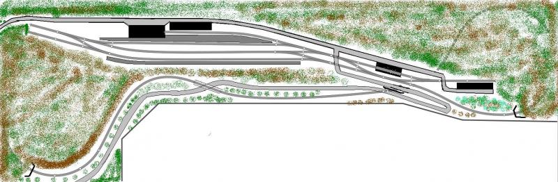

Mijn baanplan bovengronds zal er ongeveer zo uitzien (zie tekening hieronder), maar kan nog licht worden veranderd in de loop van het bouwen, wanneer er een verbetering wordt ontdekt.

Ik ben de laatste dagen bezig met het schaduwstation en een stukje railspiraal. Bijna alle sporen zijn gelegd, maar nog niet aangesloten met electra. Omdat ik rechtsom in het schaduwstation wil rijden en dus dan ook weer aansluit op de railspiraal ben ik op zoek naar een sensor zodat bij doorkomst van een trein een lampje op het bedieningstableau gaat branden. Heeft iemand een idee/sugestie?

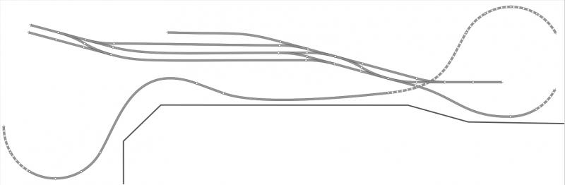

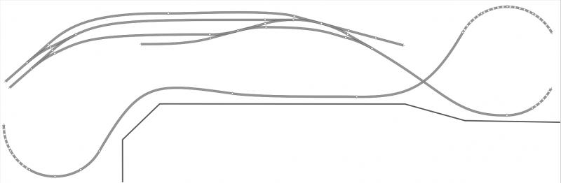

Tevens ben ik nog steeds aan het puzzelen met het sporenplan van het station. Dit komt doordat ik het geheel leuk/mooi/intressant en "natuurlijk" wil bouwen. Zo is de bedoeling bij onderstaand plan dat het stationsgebouw aan de voorkant van de sporen komt en achter een keermuur met berg/bos.
Nu heb ik ook een baanplan waarbij ik de sporen meer naar voren breng en het stationsgebouw naar de andere kant verplaats. zie plan hieronder.
Om een idee te krijgen wat mijn bedoeling is , heb ik het bewerkt in Paint.
Het middelste zwarte vlakje/blokje is een kleine goederenloods, waarbij het spoor overdekt is en de meest rechter blokje/vlakje is/wordt een brouwerij. Ik zit nog te denken aan wat huizen, deze zouden tussen het station en de kleine goederenloods langs de weg kunnen staan, maar weet dan ook nog niet wat voor soort huizen.

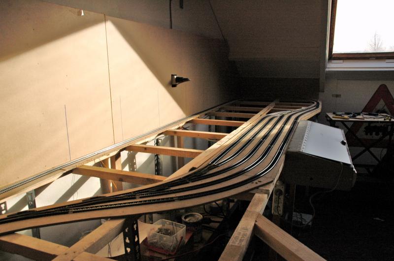

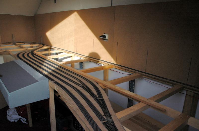

Alle sporen zijn nu gelegd in het schaduwstation. Het is nu alleen een kwestie van testen en het aansluiten van het electra. Ook de electrische wissels moet ik nog aansluiten, heb nu een schema via een forumlid gekregen, waarbij ik nu de wissels kan bedienen d.m.v. een drukschakelaar, waarbij tevens een ledje gaat branden in de richting welke de wissel staat. Jaap, bij deze alvast bedankt (y).
Foto's (zijn wel iets bewerkt ivm zon inval op de zolder) van mijn schaduwstation:

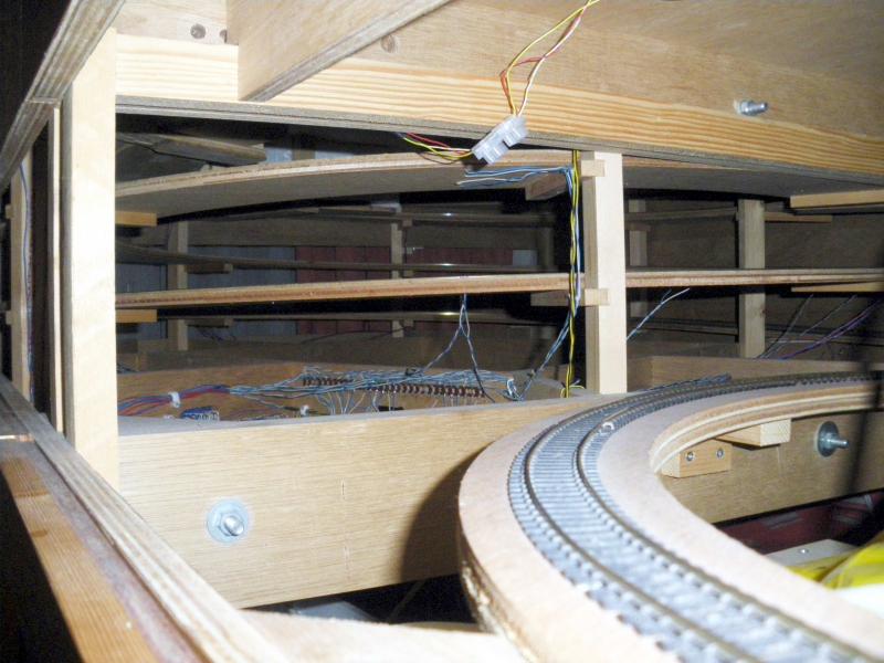

Wat betreft de hoogte van de baan het volgende: Hoogte van het schaduwstation is 93 cm, hoogte van het station zal 1,25mtr gaan worden. Om deze hoogteverschil te overbruggen zal er in de linkerhoek (begin reeds zichtbaar) een railspiraal (95cm in het rond) gebouwd worden van 2 lagen, + dat in de paradestrecke ook nog een klein klimmetje gemaakt wordt van ongeveer 6 cm. Daarnaast komt er in de rechterhoek nog een kleine klim tot naar het station toe. Ik hou voor de klim een minimale afstand van 1cm per 40cm aan, dit is allemaal goed te doen voor mijn loc's.
Vooraan de foto's is mijn bedieningspaneel te zien, hier ga ik nu mee bezig en als ik daar mee klaar ben volgt de rest van het railspiraal, foto's volgen dan.
