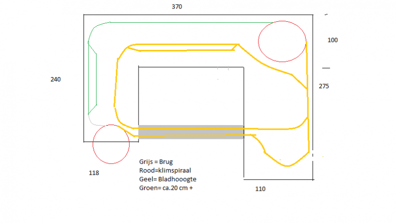

Hallo
Mijn lego baan van ca. 3 x 4 m gesloopt.
En begonnen met roco startset.
Ik heb even snel een tek. gemaakt in paint zoals het nu ligt.
Niet lachen hoor.
Rechts wil wat industrie , midden station met dorp , links boerderij met landerijen.
Tijdperk 3 ,wat bergen hergebruiken.
Ook al in andy rail bezig geweest, maar dan zit je met de 50 stukken, zoals bekend.
Gewoon neerleggen is denk ik het beste.
Maar als iemand goeie ideeen heeft, welkom.

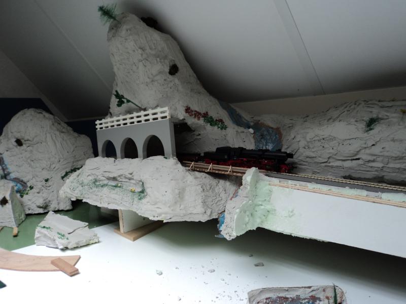

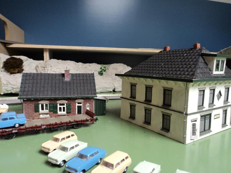

Een paar plaatjes zoals het nu is.

31 December 2011, 21:51:43 »
Citaat van: lutje op 31 December 2011, 14:01:59
Niet lachen hoor.
Tuurlijk niet.
Mooie rijlengte hoor.
Heb je ergens voorzien in een plek waar je wat treinen ongezien kan opstellen? Achter onder die verhoging misschien? Kan je achterin goed bij de baan?
Enne, heb je weleens foto's gemaakt van je Legobaan?

02 January 2012, 09:55:22 »
Ja over lengte gesproken er ligt ca. 26 m1
Ben al bezig met ring lieding maar het loopt prima met een aansluiting.
Is het wel nodig
zal wel want het staat in de encyclopedie.
Opstelsporen? is goeie ja,heb ik nog niet nodig wand k'heb maar e'e'n trein.
Aan de achterkant zit knieschot waar het zou kunnen, onder verhoging is moeilijk
dan kun je er niet meer bij.
de tafel is wat breder als bij de meeste modelspoorders,maar anders raak ik alles niet kwijt.
Kan er net bij.

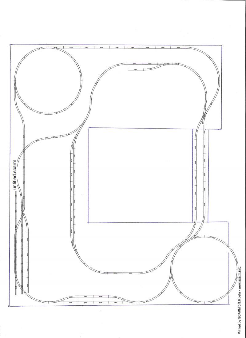

Even met scarm zitten stoeien.
Dit is een leuk programma, alhoewel ik het nog niet helemaal door heb.
Mijn probleem,ik spreek geen woord over de grens.
De hoogte krijg ik er niet in.
Maar al doende leerd men.
Daarom even uitleg over tekening
De 2 cirkels zijn klimspiralen van 3 omwetelingen.
De baan links en onder is ca.20cm +
Rest is bladhoogte
Rechts midden is de brug
Links onder opstelsporen
Zo ligt het nu, maar het lijkt mij niet, als ik naar de baanplannen kijk die op dit forum staan
dan lijkt dit nergens op ,maar wat moet ik veranderen?

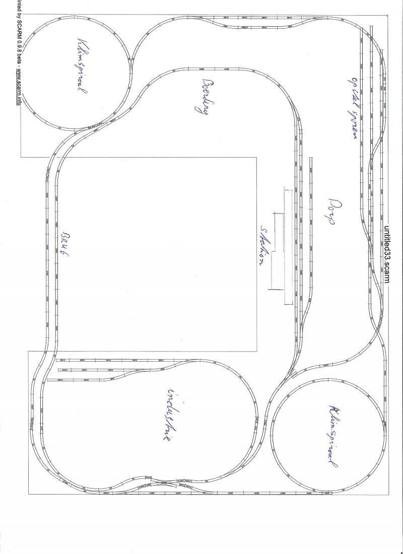

Zo mijn baanplan is klaar. Dit moet het ongeveer worden.
Is het wat of is het niks!
