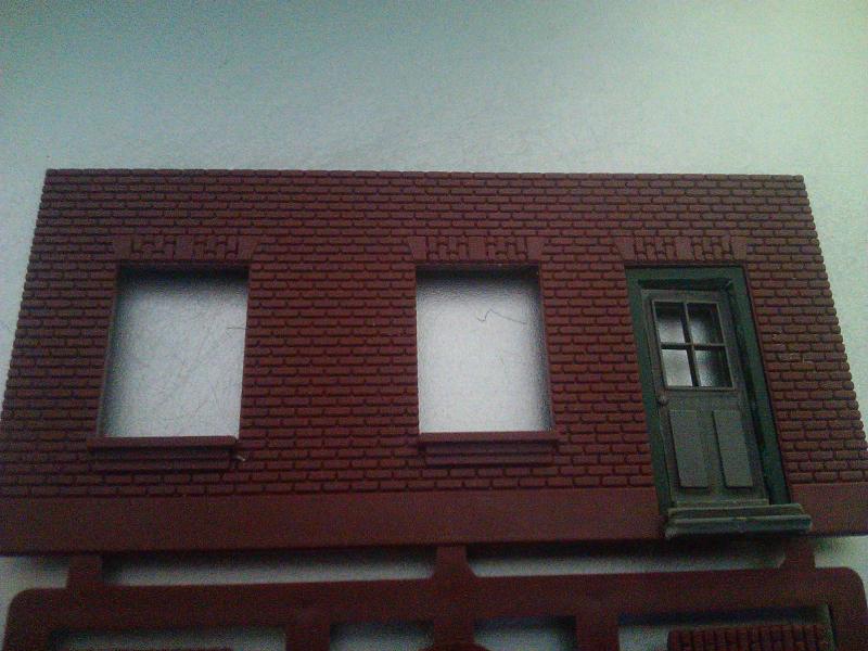

Vandaag een klein begin gemaakt aan het hollandscale huisje.
vond het bijpassend deurtje niet zo mooi. Dus het deurtje los gesneden van het kozijn.
En van het pola huisje had ik nog deurtjes over.
Eerst geprobeerd deze ook schanierend te maken.
Maar lukte helaas niet.
Ook had ik nog trapje over deze netjes gebruikt bij de voordeur.

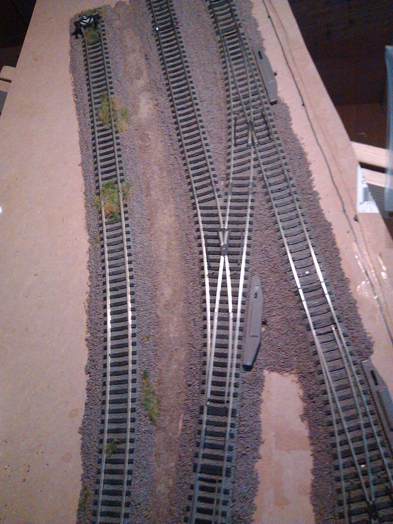

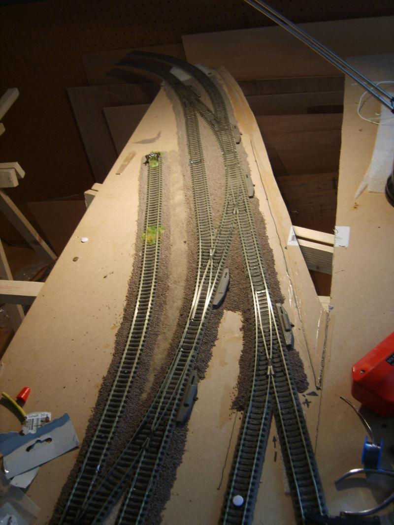

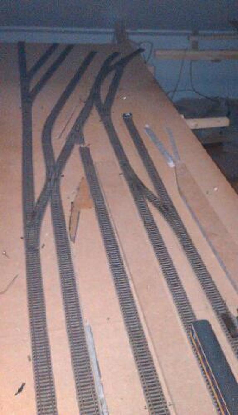

De nieuwe decoders doen het helaas niet, gelezen in het topic dat er veel ingesteld moet worden, dat blijkt.
dus zo gauw even mijn oude LDT decoder eronder gemikt.
De gehele wissel straat doet het op 3 decoder uitgangen dmv overloop wissels.
de wissel naar het overslag stuk zit appart aangesloten dus alle 4 de uitgangen zijn bezet.
Ben nog niet tevreden over het resultaat onder de baan, vandaar nog geen update ervan.
Na een tijdje krom gebogen onder de baan te zitten vond ik het tijd om even mijn rug te strekken en ben ik even bovenop weer verder gegaan.

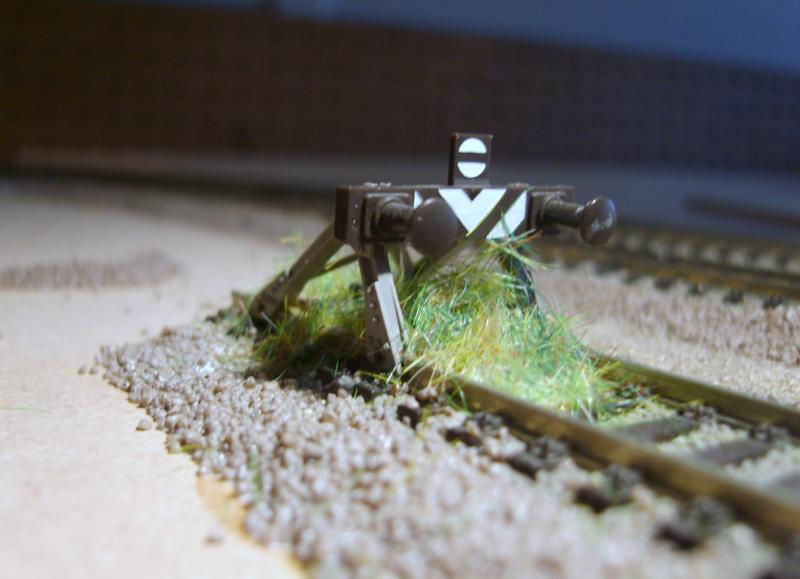

Het uithaal spoortje is nu ook vastgezet en voorzien van meldpunten.
Het inspectie pad is nog iets te breed.
Zoals je ziet
(een gat in het flexspoor, opgevuld met gras)
Ook het stootblok staat lekker in het gras.
Helaas zijn de foto's wat flets.
Maar op de foto's is er zichtbaar wat er getoont moet worden

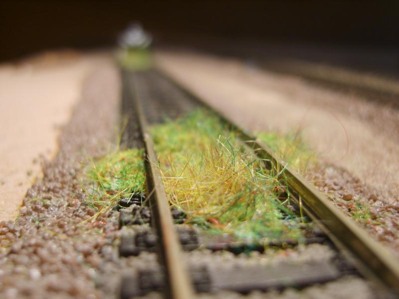

Gisteren nog aan het stoeien gegaan met het aanbrengen van gras.
vond het te killetjes met het minimale gras. Foto's volgen.
Kreeg als advies van Jeroen om toch een kruiswissel te plaatsen.
In het rangeergebied heb ik er dan ook 1 geplaatst.
uitgebreid getest op evt ontsporingen van de ICE (al zal deze daar weinig komen)
Deze zijn tot nu toe niet voorgekomen. Dus hij blijft erin.

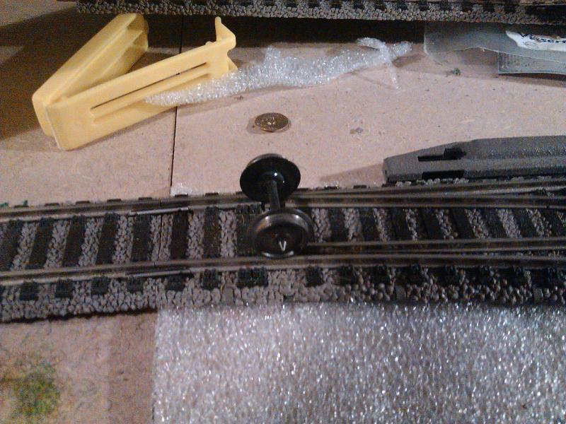

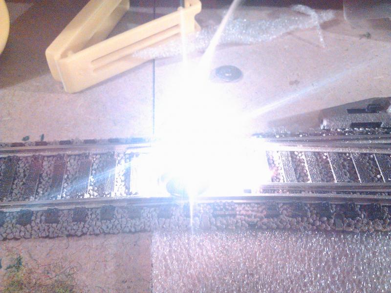

Gisteren erg geschokken toen een van mijn plan w's vlam vatte.
Er zit een coating op de wielen waardoor het lijkt of ze extra geleidend zijn gemaakt/of nooit opgemerkt als er analoog werd gereden,door lagere spanning.
Dit gebeurde er dus
Begon te vonken bij het asje. (Zie witte stipjes)
Vatte vlam
(gelukkig alleen roet op de rails,goed weg te poetsen)

Verder dat asje dat vlam vat... Dat ziet er niet al te best uit
! Heeft je Plan W geen schade opgelopen?

Gelukkig heeft de plan w niet meer dan roet op het draaistel.
@Jeroen: ja graag,kan hij op wacht komen te staan

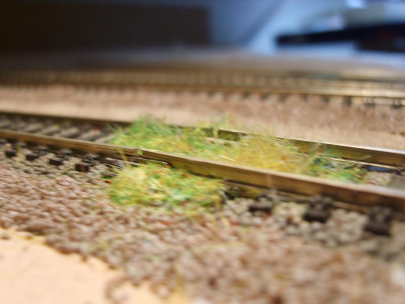

Het spul op het asje blijkt grafiet te zijn om te dedecteren, na navraag bij de vorige eigenaar dit gaat wel samen metanaloge detectie maar bij digitaal word de rails gemakkeerd met vlammen en roet.
Goede les gelijk. Dus even de wielen in de therpetine dompelen van de week.

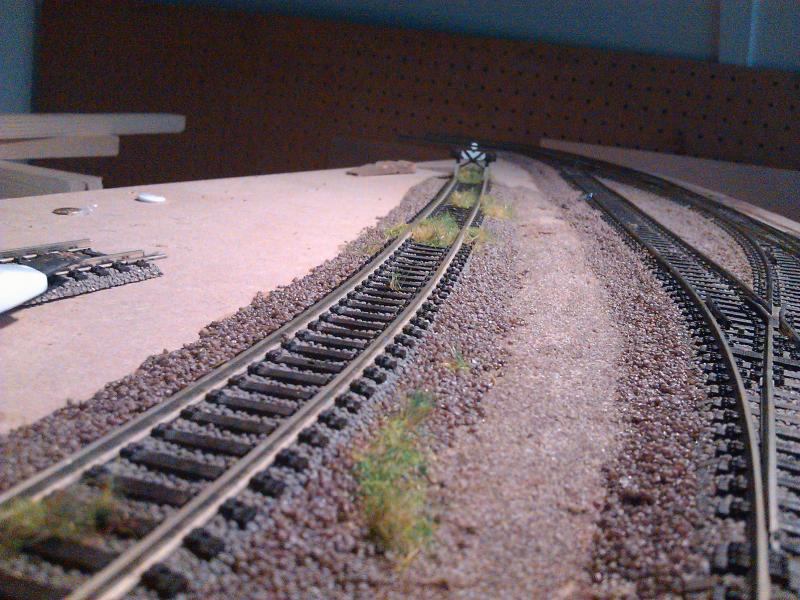

De beloofde gras foto's, sorrry nog steeds de 1e module.
Overzichtje

Ziet er leuk uit Mark! Ga je de Profirails nog verven? Er is nog een aardig kleurverschil tussen de jouw ballast en die can de rails.

Er is wel wat kleurverschil maar zo erg als de foto doet tonen.
Schilderen van de rails ga ik voorlopig niet, misschien wel dit spoortje
Mede omdat ik het nu zonde vind
Dit is flex rails en vind dit niet zo erg om dit te kleuren/begrassen.
vaste railstukken wel.

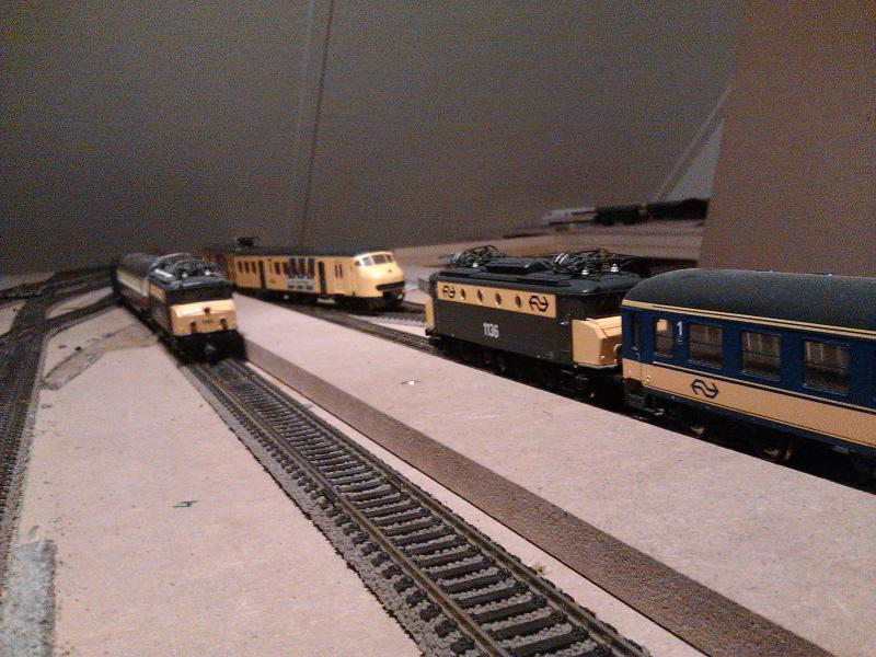

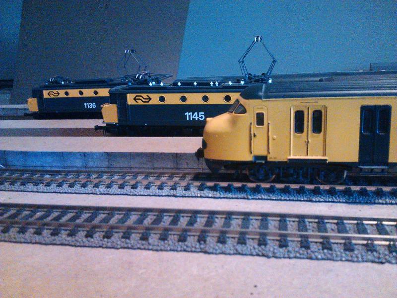

Vandaag kwam een nieuw treinstel het nog te maken station binnen rijden.
de machinist is waarschijnlijk verkeerd gestuurd, dit bleek later ook wel, hij moest in NederKempen zijn.
Een wissel was blijven plakken door de vrieskou.
Ben er blij mee, moet nog voorzien worden van led verlichting.
Interieur licht heeft hij al!
