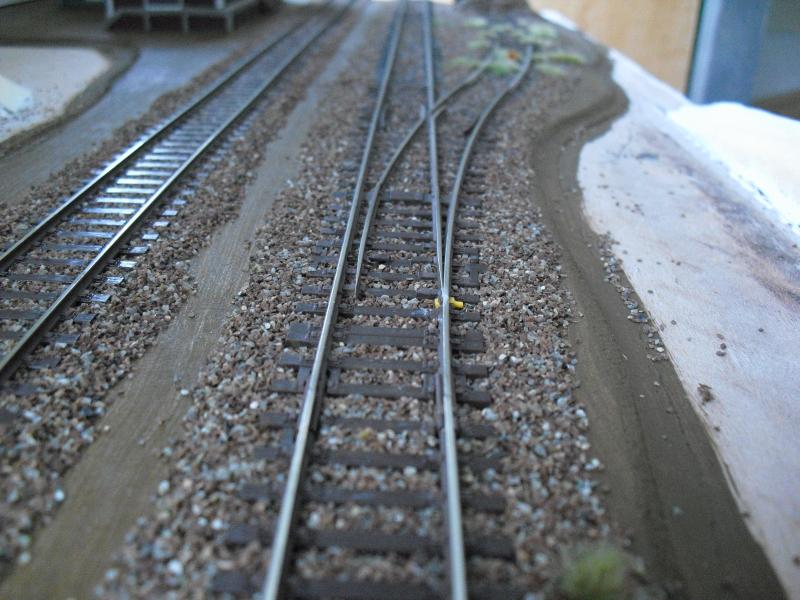

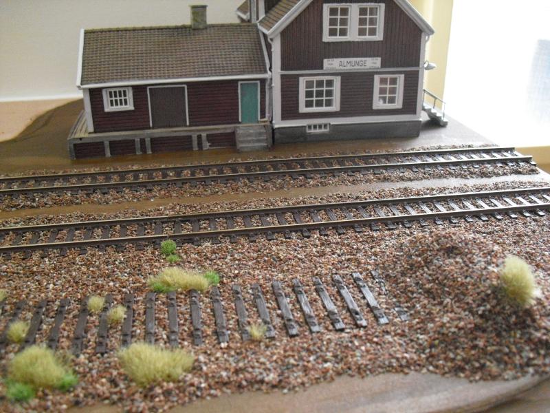

Gisterenavond en vanmorgen alles geballast op bak 2.
Het wissel is voorzien van een klem, en op het spoor een bordsein
geplaatst. Er moet nog meer onkruid tussen de twee sporen komen.
Maar dat komt later. Zodadelijk maar verder met de vättentorn
Morgen maar eens wat extra kleur aan den bielzen geven..
vrgr Steef
Mvh Steef

Mooi werk Steef, leuk detail die klem bij een niet bruikbaar wissel  (y).

Ziet er gaaf uit Steef! Het afgesloten spoor heb je mooi uitgewerkt, inclusief gras e.d.. Ineens begint de omgeving te leven, heel mooi.

Ziet er prima uit, Steef. Ik ken 't grote voorbeeld niet maar dat zal er zeker zo uit zien. Ga zo door! (y) ;)

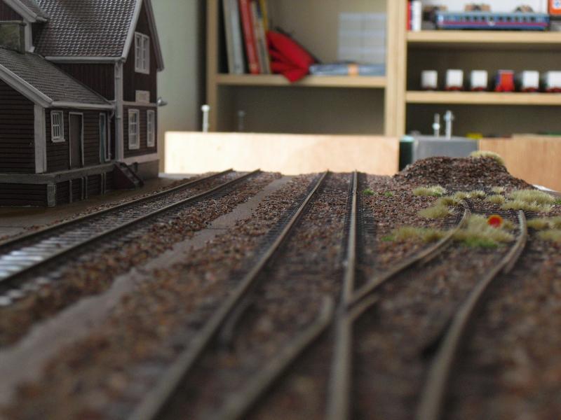

Mocht het nog kunnen zou ik het gras en ballast omdraaien.
Nu light het gras er op het ballast, als je eerst het gras plant, en dan het ballast eroverheen strooit en inborsteld, komt het gras mooi door het ballast heen

Ah da's een discussie waard. Planten/gras groeien op normale bodem vanuit de grond ( de aarde za'k maar zeggen)
Bij bestrating ( en ballast is een vorm van bestrating) blijven de zaadjes liggen tussen de stenen of tussen de brokken in het ballast bed. Zo'n plukje heeft dan ook een groot wortel stelsel ( meestal dunne haarwortels) naar beneden om ergens water vandaan te halen. De ballast is nl vaak te zwaar om door een zaailing opzijgeduwd te worden en deze zal daarom de weg eromheen zoeken. Dus de methode eerst Ballast en dan grasjes is zo verkeerd nog niet.  Alleen aan de rand van het ballastbed zie je de vermenging: eerst planten en dan ballast.  Bij zo'n stukje oud spoor is de ondergrond al jaren voorzien van ballast en krijg je dus alleen maar plantjes er bovenop.

Ja, dat klopt wel wat je zegt Han, maar in het echt zitten onder de grassprieten ook geen lijmklodders  :)
Dus zolang je nog niet spietje voor sprietje onzichtbaar vast kan lijmen, moet je zorgen dat je basis van het matje ( lijmklodders, netjes , schaamhaar etc afhankelijk van merk) niet zichtbaar is.
Bij steef is het nu te gegroepeerd neergelegd sommige plekjes heul veul grags, en op andere plekken helemaal geen spriet.
Door het om te draaien, zorg je er in ieder geval voor dat het minder gegroepeerd en minder harde kleurscheidingen ontstaan

Inderdaad, mooi werk
Als je nou gewoon eens de moeite neemt om de foto's aan te klikken!
Dan kun je zien dat ik eerst het onkruid heb geplaatst en daarna
pas ben gaan ballasten! Lezen en kijken schijnt zo moeilijk te zijn...
Daarbij is het ballast nog niet geheel gereed. Er moet nog fijn poeder overheen.
Zweeds gruis, voordat dat gebeurd moet er nog het één en ander bij.
Ik gebruik foto voorbeelden die ikzelf gemaakt heb. Dit zijn pollen gras, en verder
komen er jonge zaailingen van struiken tussen te staan. Net zoals in het echt.

Steef, ik weet dat Marty het goed bedoeld... ;) Hij is groot voorstander van de door hem genoemde methode. Ik doe het anders en dan plaagt hij mij ook een beetje.
Wat hij denk ik bedoeld is dat je in het groen dat niet kunt zien. En het daardoor lijkt dat het andersom is gedaan.
