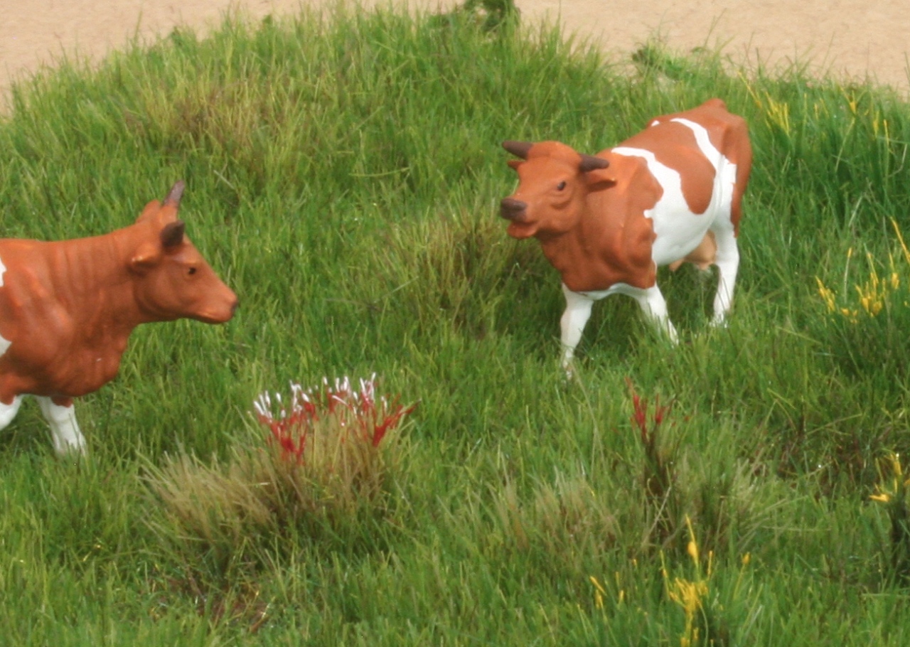

Citaat van: Beached

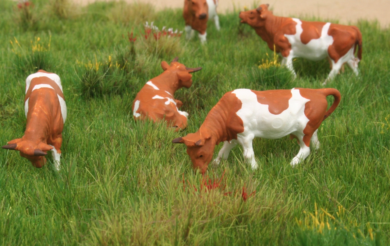

...Maar, die koeien weten niet wat ze zien. Gras van circa 60cm lang! Daar moet je hooi van maken, die koeien vertrappen het alleen maar...
Ik was wel benieuwd hoe dat nu eigenlijk in verhouding zou lijken ;)
... een setje rood-bont Preiser vee... Moet ze nog wel weatheren  :) dit zijn echte 'tentoonstellings' koeien  ;D
Met een schofthoogte van tussen de 1.30 en 1.50m zijn de pollen idd ergens tegen de 60-70 cm. Het lage gras daartussen  lijkt me prima aan de maat ;) En... het zijn bijzonder kieskeurige koeien, ze vreten keurig om de bloemen en droge pollen heen  :P
En de beesten in het echt....
... staan ook redelijk ver tot aan de hak in het lange gras... ;)

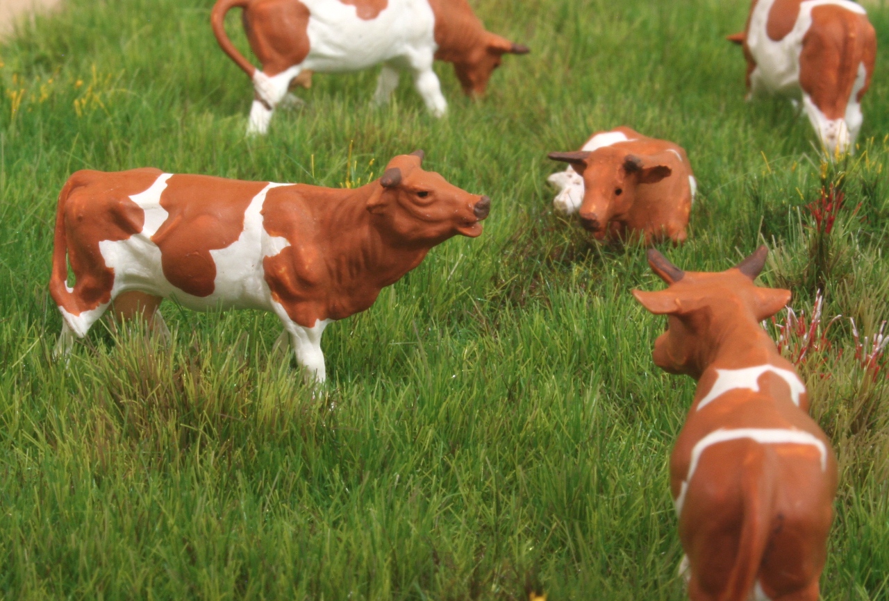

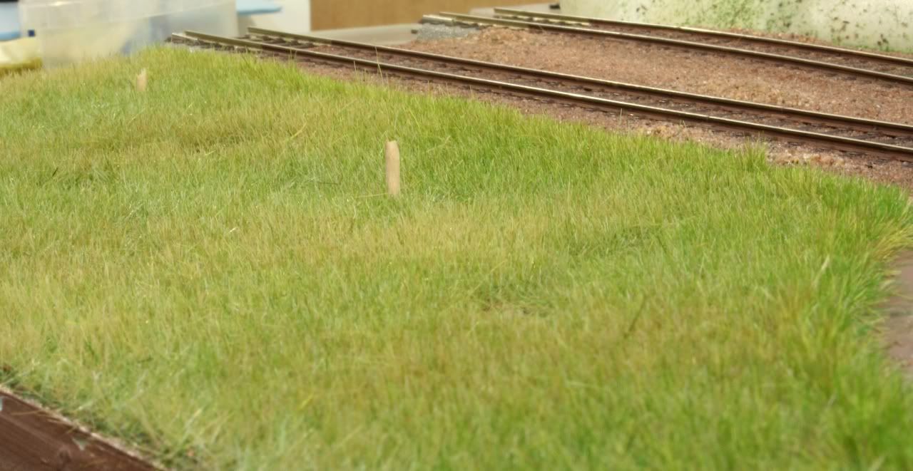

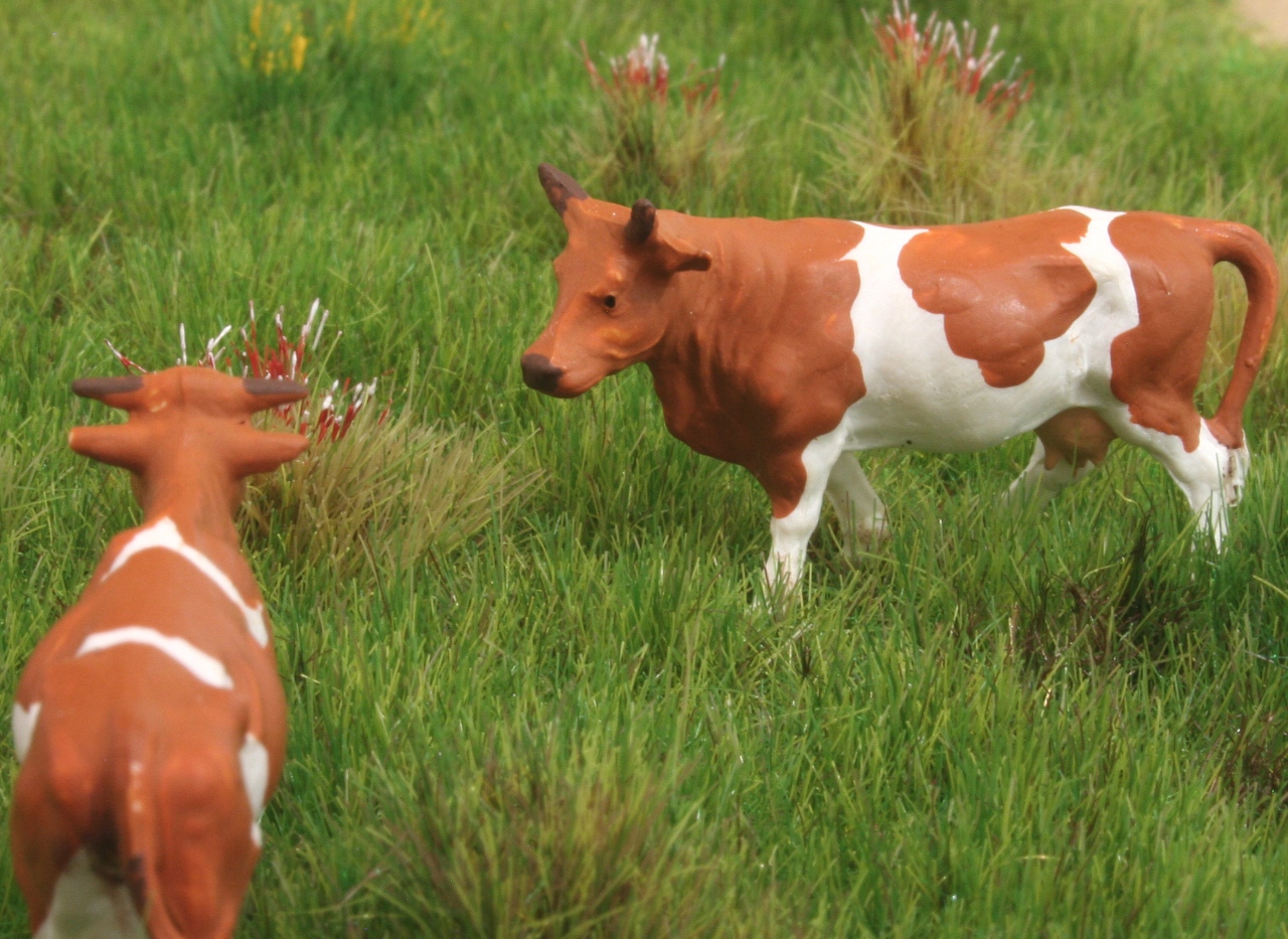

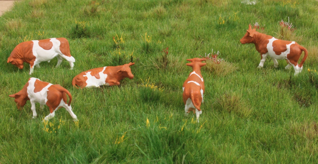

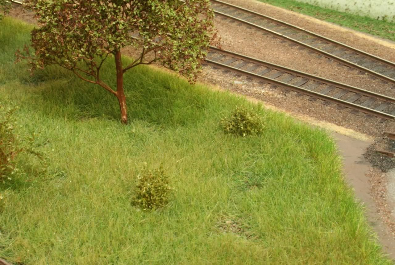

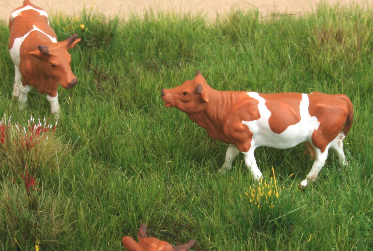

Inderdaad geen gekke spoordijk. Alleen lijkt het mij erg op een dijk die net met de strimmer gemaaid is. Ik zie namelijk nauwelijks grassprieten rechtop staan... Dit effect ken ik, namelijk van mijn eerste exprimenten en dat was de hele aanleiding voor deze excercitie ;)
Het volgende experiment zal MiniNatur en Polak bevatten. Han heeft me toegezegd morgen van beide een proefpakketje klaar te hebben liggen ;)

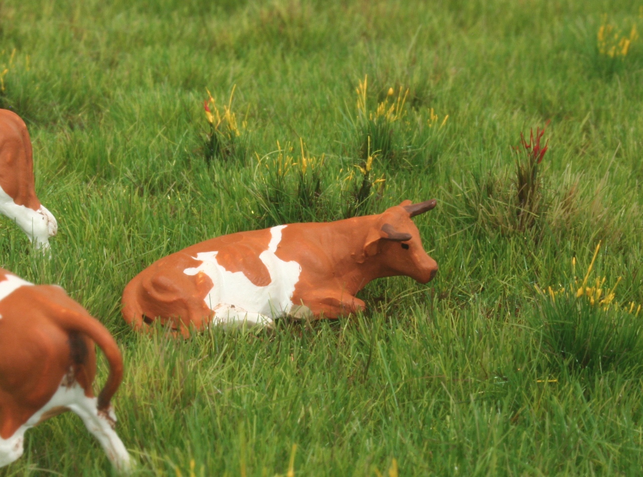

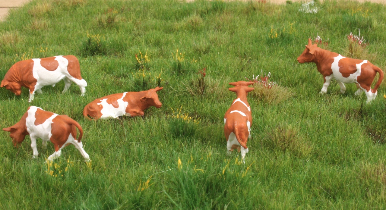

Dan voor de lol en om wat meer detail van het graswerk te laten zien, passende 'bevolking' voor het stukje wildgrasland gezocht en gevonden. Veel keuze had ik niet bij de plaatstelijke toko, dus is het maar rood-bont geworden...
... hoewel van Preiser, missen ze 'ogen', een bruine snoet, dito hoorns en zijn de konten wel erg schoon  :P
... dat heeft meer weg van een koe  :D
... mooie spierbundels. Duidelijk vleeskoeien :)
... ze zakken net met de hoeven door de korste vezels.
... lekker plekje gevonden ...
... waar kijkt ie nu toch naar ???
... aha, die lawaaischopper  :D :D
Ben heel benieuwd hoe de kleuren van de 'profi' fabrikanten zijn :) Want hoewel al een stuk beter dan Heki alleen, is toch ook de combinatie van Noch en Heki nog steeds te 'sterk' van kleur.

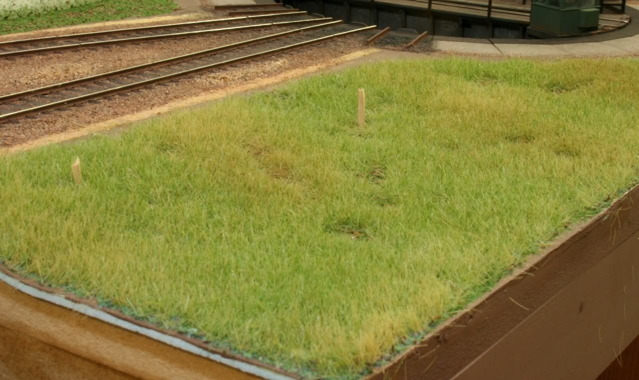

Ik heb ook redelijk korte grassprieten gebruikt, en ik heb er voor een tweede laag ook onverdunde houtlijm over heem gesmeert dus zijn de grassprieten een beetje wilderig gaan staan.volgende keer maar verdunde houtlijm of spuilijm gebruiken.

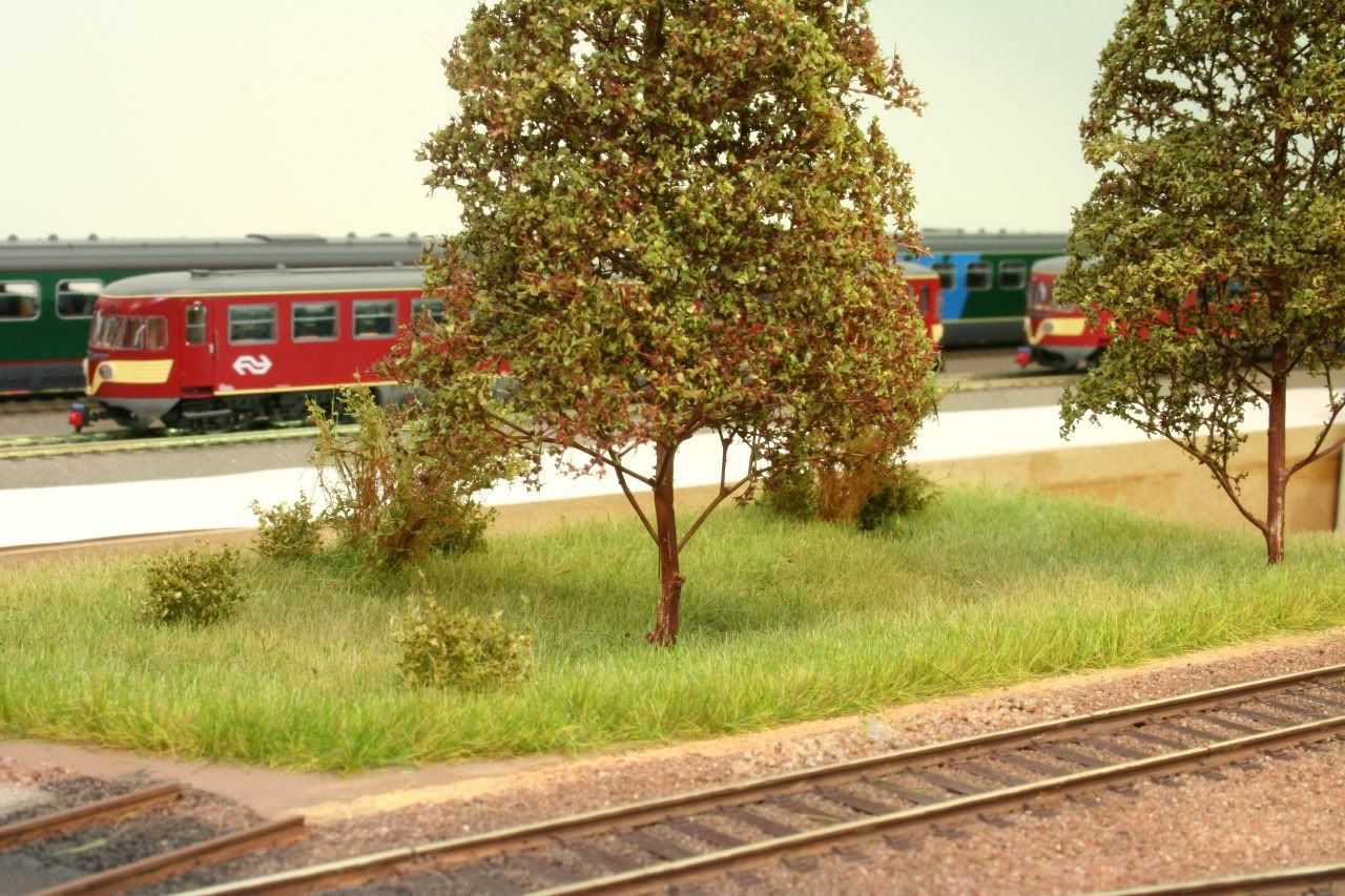

En om gelijk maar met de deur in huis te vallen, MiniNatur is niet veel van te zien  :-[ Ik kan namelijk niet met het spul overweg. De vezels zitten heel strak opeen gepakt in de verpakking. Daar valt zowiezo niet mee te strooien. Ook als ik het overhevel in een grotere zak, houd ik problemen, namelijk dat het allemaal samenklit in bolletjes, die vervolgens ook niet te verstrooien zijn. Ik heb van alles geprobeerd om ze strooibaar te maken. Uiteindelijk zit er in de beelden hieronder minder dan 10% MiniNatuur in de mix.  :'( Jammer, want qua kleur en vezeldikte is het echt superspul... Dus... wie weet raad om het wel verwerkbaar te krijgen ???

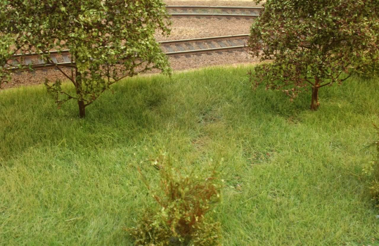

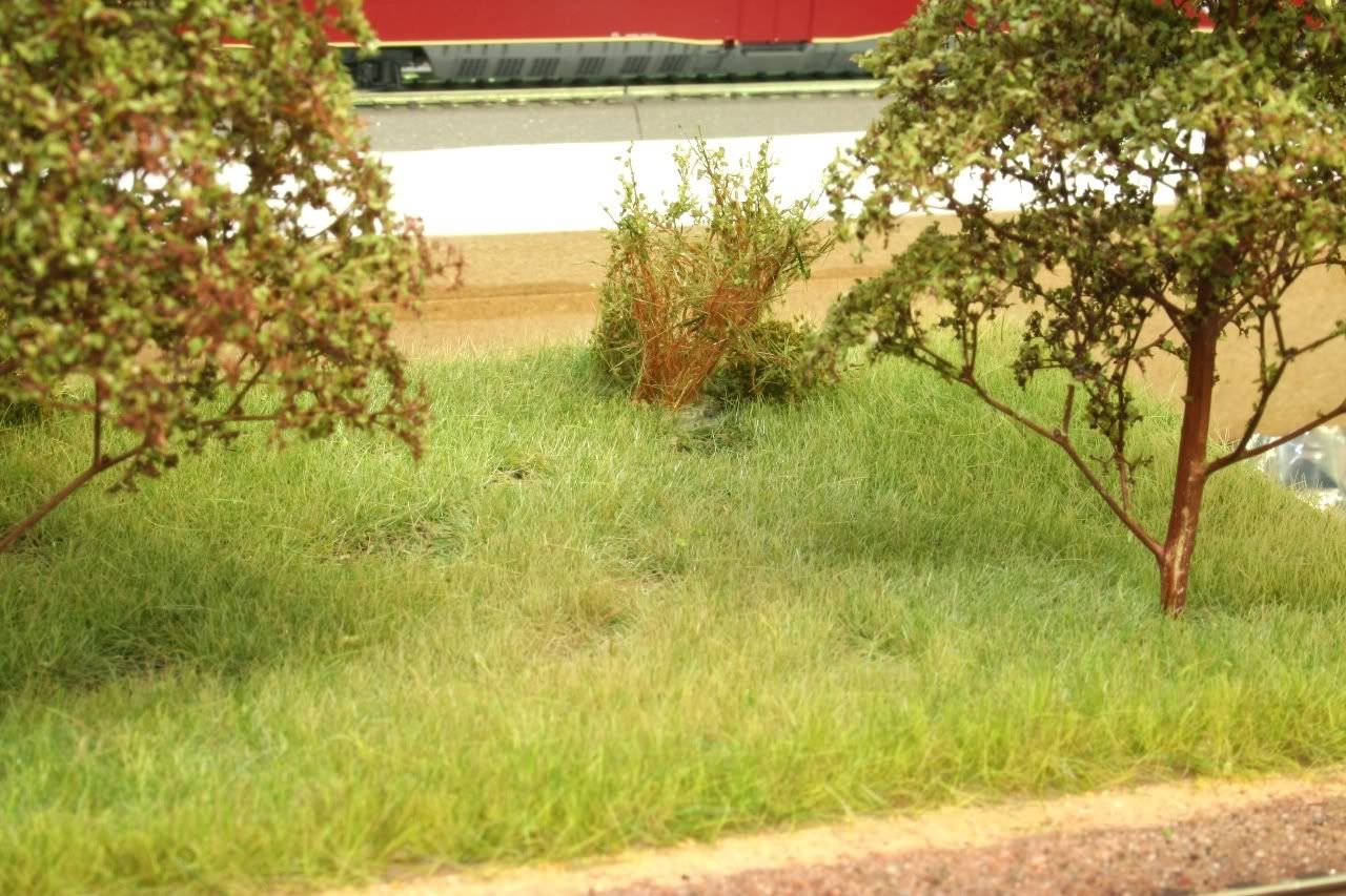

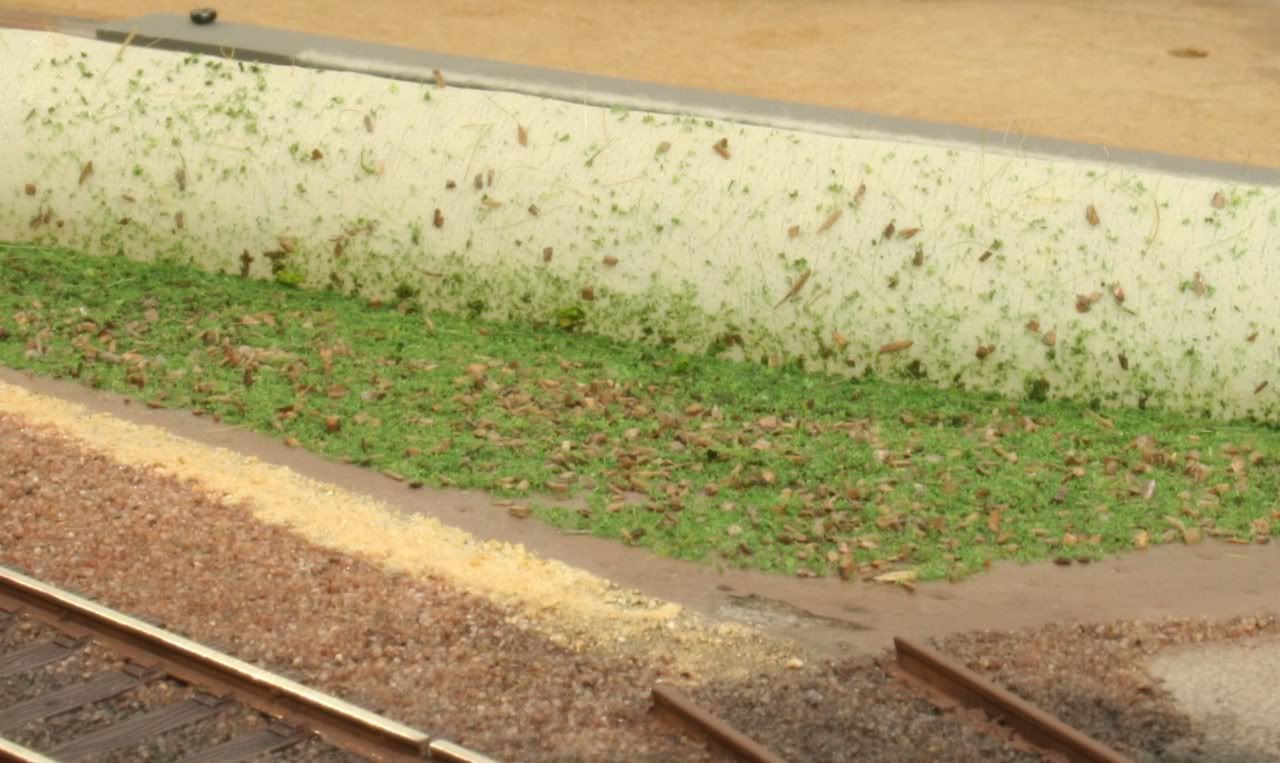

Goed, de basis... de bodem...
... voorstrijk, gekleurd zaagsel, en Woodlands fine turf. Dat laten aandrogen, en dan...
... iets dikkere voorstrijk indruppelen, even laten intrekken en gaan met die begrasser. Hier en daar zijn wat plekken opengelaten. Eerst is met de Polak spullen de kleurstelling van MiniNatur nagemaakt. Daarna egaal een basislaag gelegd. Vervolgens hier en daar een nuance andere kleur en wat langere beige vezels van Noch en Polak....
... van lange Noch/Polak/Heki vezels is er een randje rondom opgezet. Daarvoor eerst de rest wat laten aandrogen en met verdunde houtlijm een rupsje leggen en daarin genoemd mengsel grassen. 't ziet er nog wat egaal en Heuga uit. Dat komt omdat er nog losse vezels op liggen. Na het opzuigen van de losse vezels ziet het er al een stuk beter uit, kijk maar...
... de boel wat verder aangekleed met wat andere Polak producten. Kant en klare struikjes in Ho en N ;) Voor de foto ook even de bomen teruggeplaatst.
... te hard stofzuigen ging nog niet. Morgen als alles droog is, keer ik de module om en klop alle losse vezels er uit.
... de kale plekken doen het ook goed.

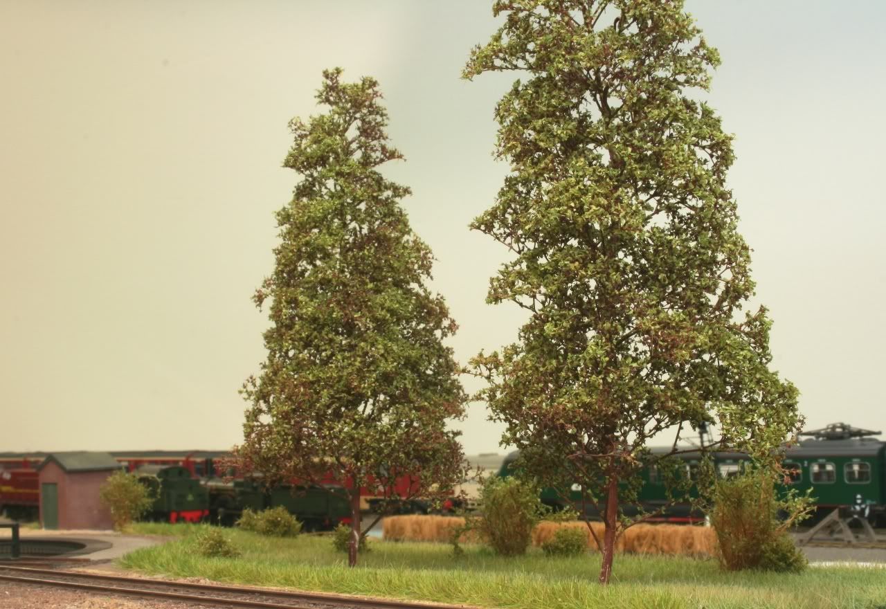

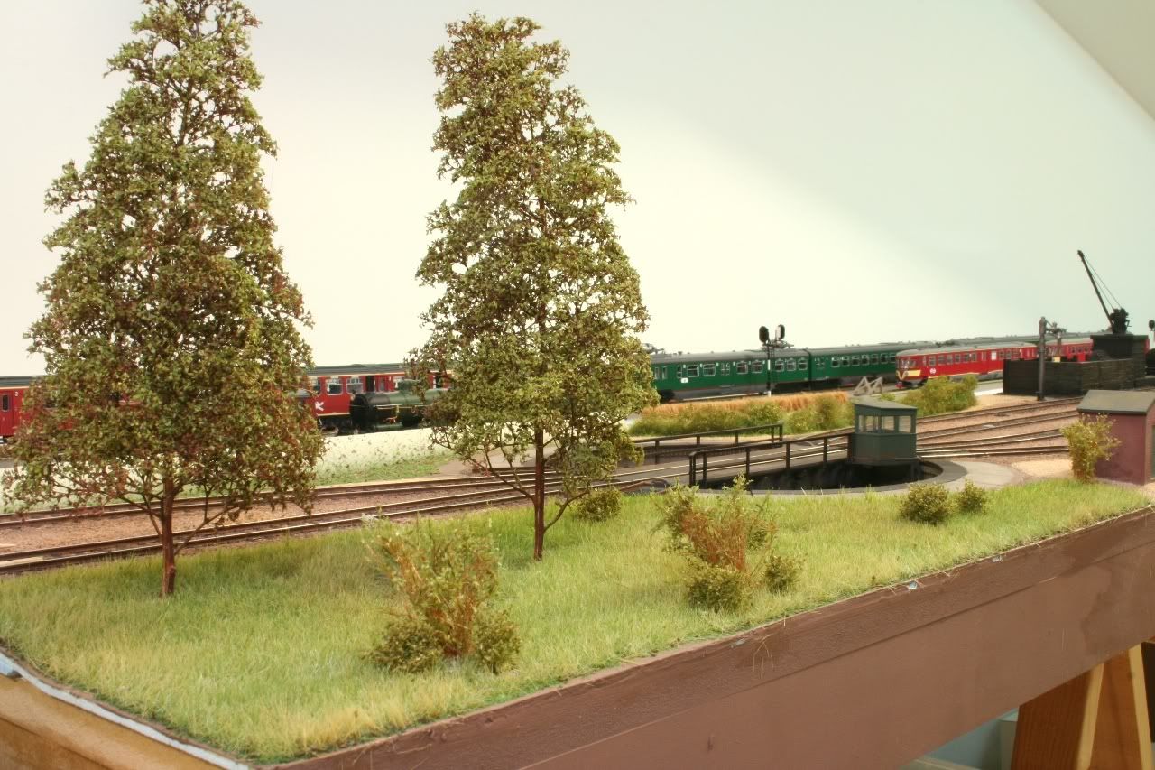

... 't is een lekker beschaafd stukje groen aan het worden. De kleuren staan me echt helemaal aan: Vroege herfst  8)
... onder de bomen is het gras nog wat groener. Meer schaduw neem ik aan ;) Als alles droog is, komt er onder de bomen nog een heel dun geel/bruin bladerdekje van reeds afgevallen bladeren.
... voor m'n eerste bomen geen gek resultaat vind ik nog steeds. Maar het is ook wel zo kinderlijk eenvoudig met zeeschuim ;)
Na droging komen er nog hier en daar wat graspolletjes en wat langere vezels als stelen van bloemetjes. Zo barok als het voorbeeld met de koeien zal het niet gaan worden ;)
