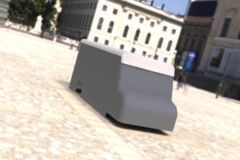

Aangestoken door al het 3D geweld ben ik ook eens aan het tekenen geslagen.
Na veel zoeken een sumiere maatschets van de beroemde Commer Walk Thru bestelwagen gevonden en omgezet naar een 3D probeersel.
Met behulp van wat foto's en gokwerk tot op heden het volgende reslutaat verkregen:
Hij is nog lang niet af maar begint te lijken, alleen hoop ik dat het ook printbaar is.
Ik probeer me aan de opgegeven maten van shapeways te houden maar zal ongetwijfeld op problemen stuiten.
gr Peter

Met welke maten denk je problemen te gaan krijgen peter? Vooral met het huidige FUD van shapeways kun je redelijk gekke dingen doen.

Die ziet er al goed uit! Laat inderdaad maar even weten waar jouw twjifels zitten en dan komen we er met z'n allen wel uit. er zijn hier al genoeg mensen die ervaring hebben met het laten printen in FUD ... we hebben tegenwoordig zelfs iemand die er werkt ...

Ik zat met een wand dikte van 1mm in mijn hoofd. Als ik alle berichten goed lees begrijp ik dat je per cm3 materiaal betaal en je object niet als een solid blok moet beschouwen, dus ik heb het model uitgehold met wanden van 1mm dik. Bij somige rondingen zag ik dat de dikte nog maar 0,5mm is. Nogmaals bij shapeways zoekend zag dat dit bij FUD geen probleem is... Dus ik denk dat deze basis vorm geen probleem zal opleveren..
Kijken of ik dit weekend de ramen en deuren erin kan krijgen, daarna een appart chasis maken, dit omdat ik wil kijken of er ook een FCS uitvoering van kan worden gemaakt..
Gr Peter

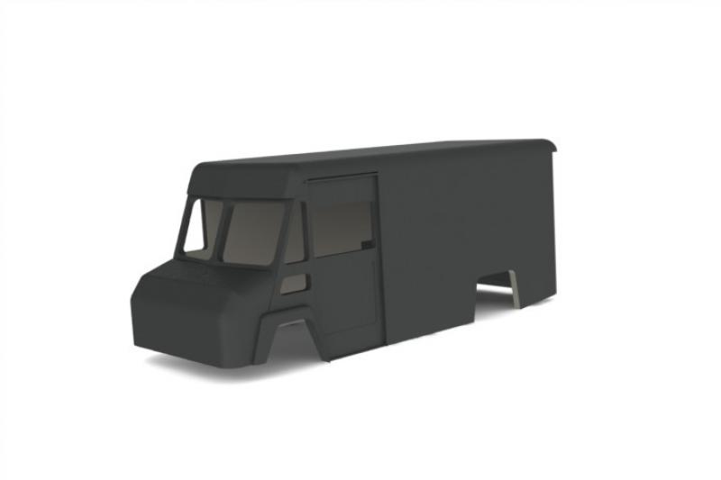

Welk tekenprogramma gebruik je? want als je bij de rondingen een dikte hebt van 0,5 en verder 1 neem ik aan dat je zelf een holte gemaakt hebt met een soort cut-extrude actie. Nu kun je twee dingen doen om het wat "netter" te maken.
1: kijk of je de binnenhoeken ook kunt afronden.
2: kijk of je in je tekenprogramma een shell optie hebt, ik weet dat deze iedergeval in solidworks zit.
Nu zal het bij deze dikten nog geen echt probleem gaan vormen maar zo'n overgang van 1 mm naar 0,5 mm in de ronding is een punt van zwakte in je constructie en zou ik proberen te voorkomen.

Het probleem met de wanden gevonden. @darkwing, ik werk inderdaad met solidworks en begon na te denken over het shell commando en vond de oplossing.
Hoeken die ik voor shell afgerond had zijn ook keurig aan de binnen zijden afgerond, die ik na de shell gedaan had waren buiten netjes rond maar binnen haaks.... Na wat schuif en probeer werk dit opgelost.
Het huidige resultaat:
Ga er echt lol in krijgen en ga gestadig door....

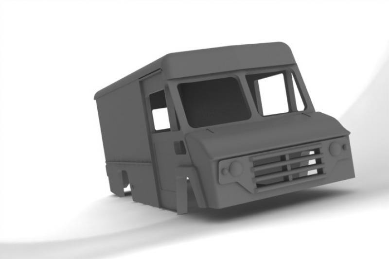

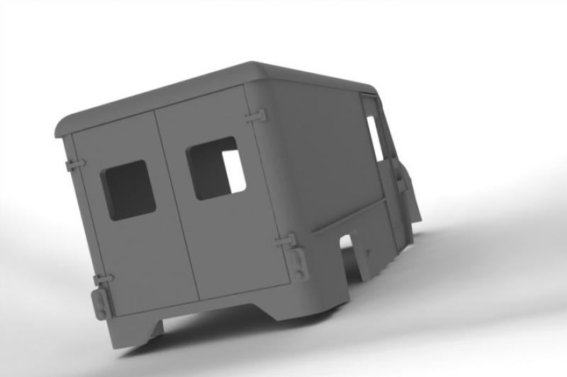

De carosserie is voor 99% klaar.
Nog een paar knipperlichten en dan aan het chassis beginnen.
Denk dat ik voor de fun ook nog een uitvoering met open schuifdeur aan de bestuurs kant maak en als de printer het toelaat met open achterdeur..
gr Peter

Misschien is het een idee om de voorste spatborden in het chassi mee te nemen, ipv de corrosserie.
Samen met de bumpers zou dit toch zwart moeten zijn ... hoe je ze ook weer niet af te plakken en het maakt het chassis meteen steviger.
Dat met die open deur moet wel kunnen. Constructie van de carrosserie ziet er stevig genoeg uit.

Kan eens kijken of dat met die spatborden gaat lukken, is inderdaad handiger met schilderen.
wanddikte is op dit moment 1mm hel lijkt dikker als je naar het model kijkt.
gr Peter
