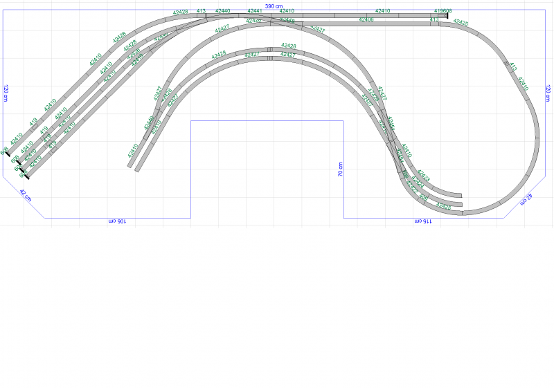

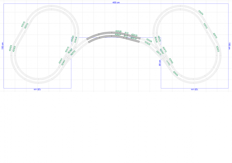

Zoals beloofd een eerste ruwe schets van het plan Westburgen. 2 hoofdlijnen met een enkel spoor naar een kopstation. Dit kopstation ligt 35 mm boven niveau 0.
Niveau 0: Bij het ontwerp wou ik zoveel mogelijk naar de binnenzijde van de bocht kijken. Je ziet hier ook de klimspiraal naar niveau -1.
Niveau -1: Dubbel hoofdspoor gekoppeld aan klimspiralen. Klimspiraal gaat rechtstreeks naar niveau -3
Niveau -2: Nog niet gepland maar wel gereserveerd.
Niveau -3: Schaduwstation met 4 kleine opstelsporen en 2 keerlussen. Hier is nog veel optimalisatie te verrichten.
m.vr.gr.
Harrie
Laatst bewerkt op: 19 July 2011, 13:11:37 door Harrie Denessen
Vanaf tijdperk IIIb. Intellibox 650 met Power 3, Traincontroller Silver, H0, Nederlands met Duits grensverkeer.

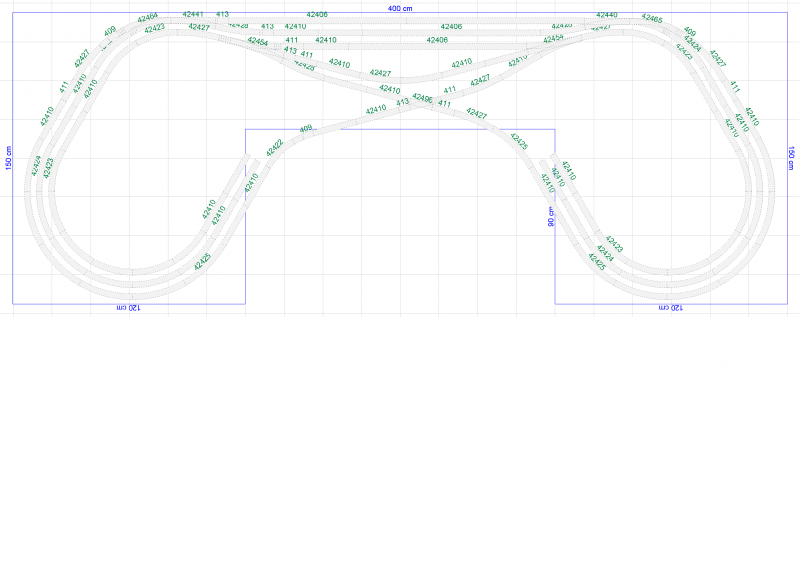

26 July 2011, 22:21:18 »
Ik heb mijn ontwerp voor
Westburgen
een beetje bijgesteld.
Niveau 0: Links komt een eindstation met bebouwing van een klein dorpje. Er tussenin klein natuur gebied. Rechts komt een industrie-terrein. Hier bevind zich ook de 1ste keerlus om van "buiten" naar "binnen" te kunnen rijden.
Niveau -1: Hier loopt een traject 75mm lager dan Niveau 0 en is gekoppeld aan de klimspiralen. Dit traject wil ik over een rivier (de maas) laten lopen.
Niveau -3: Het schaduwstation met 4 (kleine) opstelsporen. Lange treinen wil ik niet laten rijden. Hier komt de 2e keerlus om van "binnen" naar "buiten" te kunnen rijden.

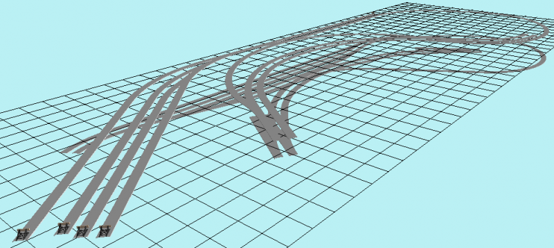

3D overzicht van de niveau's

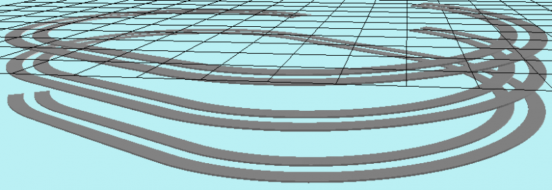

En van de klimspiraal (rechts)
Aangezien het thema "
Limburgs
" wordt, zou ik graag de naam "
Westburgen
" (nog afkomstig van "
Tresland
") willen veranderen in een naam waarin "zuid" voorkomt en Limburgs aandoet.
Iemand een idee? Graag hoor ik ook commentaar op het ontwerp.
m.vr.gr.
Harrie

Re:Westburgen
26 July 2011, 22:41:54 »
Ziet er goed uit Harrie.
Maar toch een vraagje. Een trein die uit het station wegrijdt, kan alleen maar de spiraal naar beneden nemen (als ik het goed zie). Dat heb je ook zo gewild?
Voorstel naam: Maasberg - Zuid

Re:Westburgen
26 July 2011, 23:14:09 »
Hoi JJHS,
Bedankt.
Je hebt helemaal gelijk. Het is mooier (en leuker) om de keerlus in beide richtingen te kunnen gebruiken. Dit bied inderdaad meer mogelijkheden. Ik heb reeds een aanpassing gedaan. Ik heb de wissel naar de keerlus vanaf de buitenste baan veranderd in een engelse wissel. Het bestaande kruis heb ik ook veranderd in een engelse wissel. Hierdoor krijg ik meer rij-mogelijkheden met behoud van rechts-rijden behalve op de hoofdlijnen.
De naam Maasberg klink goed maar ik wil graag een fictieve naam.
m.vr.gr.
Harrie
