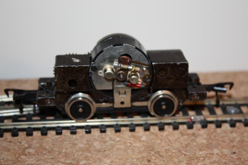

Ronald, toch gelukt een plaatje te schieten
Als dit in geïsoleerde toestand te koop is ?? zou mooi zijn.
mvrg, Jan

Ronald81
Berichten: 2662
Re:Fleischmann locje 4203 digitaliseren.
14 March 2011, 22:05:25 »
Dat schildje van mij is anders... Dus daar zul je niets aan hebben...

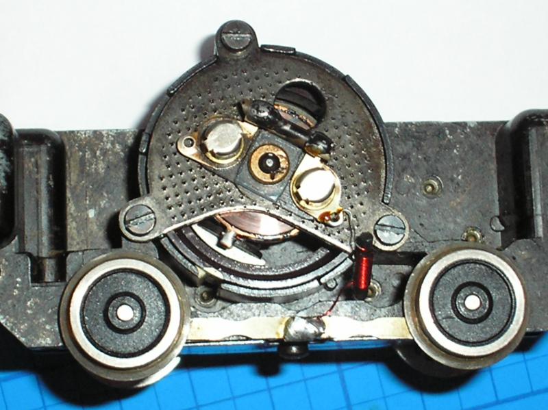

15 March 2011, 12:54:35 »
dit is bijna dezelfde type motorschild.
het rood omcircelde moet uiteraard weg, en zie het linker schroefje is geissoleerd van de rest.
DE BOUW VAN OUDERLANDE
15 March 2011, 16:36:31 »
Dit is een hele andere generatie van de motortjes.
deze komt inderdaad niet overeen, wel het binnenwerk.
deze heb ik zelf ook liggen...
Rieks heeft een voorbeeld gemaakt om dit soort motorschildjes toch digitaal klaar te maken.
Rieks linkje
Maar hiervoor zijn ook motorschildjes te koop, die zit namelijk ook in mijn br80-igje
koste +/- 15,-
te bestellen bij grote modelbouwwinkels of op internet.
ESU basic decodertje in eigenlijk al genoeg, wil je hem alleen kunnen laten rijden.
en geen bijzondere dingen laten doen met verlichting, dan is dat genoeg.
