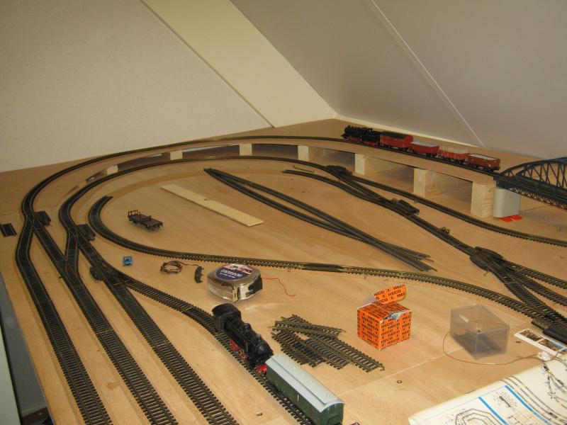

goedemiddag ,
ik heb mijn baan groots veranderd
zo was de baan:
en zo is hij nu (misschien lijkt het weinig, maar vooral de heuvels zijn gelijker in stijging, ongeveer 4,5%)
(dat lokje onderin is een slooplok, en wordt straks decor)

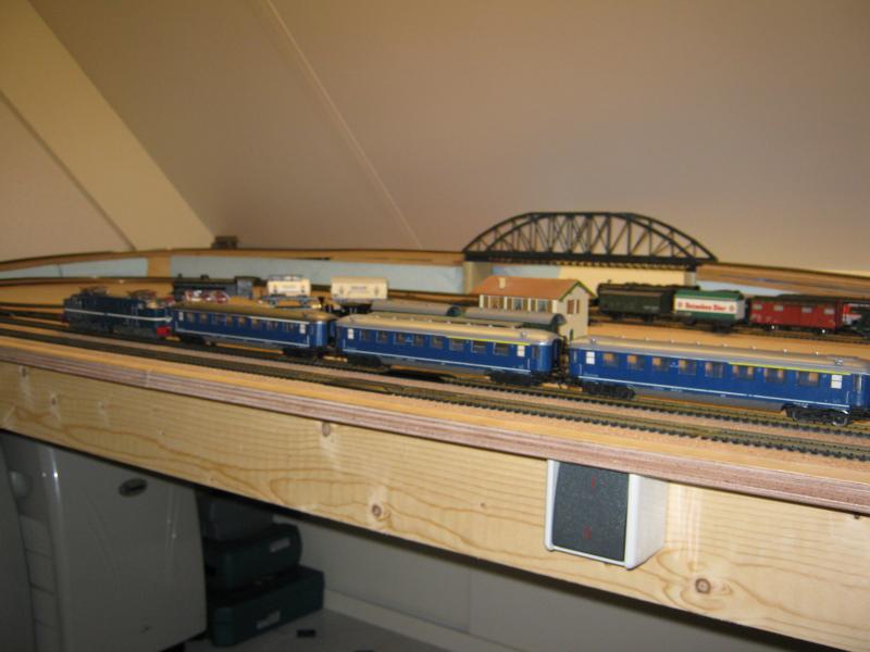

tevens heb ik in de ns wagonen verlichting in gebracht (originele fleischmann verlichting)
dit is mijn baan zoals hij nu is, en tips zijn altijd welkom

Is die 4,5% stijging niet teveel van het goede...?
M@rco
Berichten: 851
Re:mijn baan
09 March 2011, 18:59:24 »
Hoeveel cm stijg je en op welke lengte?
Met vriendelijke spoorse groeten,
M@rco.
bert2
Berichten: 100
Re:mijn baan
09 March 2011, 19:04:54 »
ongeveer L. van 2 meter en een hoogte van 9 cm
met vriendelijke groet,
Henk H
Re:mijn baan
09 March 2011, 19:58:30 »
Hallo Bert2,
Ik denk dat je in de problemen kan komen met dit stijgings%, zelf hou ik 2,5% aan en dit geeft GEEN problemen.
Probeer eens met een lokje met daarachter een flink aantal wagons deze helling te nemen, als dit problemen geeft weet je dat dit niet werkt.
Succes met testen.
Gr. Henk
Matheus 18
Nog iets te plat voor Profi.
Berichten: 2513
Re:mijn baan
09 March 2011, 20:06:20 »
Als de snelheid groot genoeg is, levert dit geen probleem.
De modelbaan bekijkend denk ik niet dat hier sprake is van lange treinstellen.
Je gaat toch niet op je eigen staart jagen.
Johan.
Berichten: 4029
de hondsrug baan
Re:mijn baan
09 March 2011, 20:07:53 »
Hoi Bert2,
Een helling van 3% is echt een maxium, heb mijn oprit op 2,9% kunnen houden zonder dat er een bocht in zit.probeer de 3% wel aan te houden.
mvgr Evert.

hoi,
mijn vorige baan was 7% nu heb ik dat verlaagt naar ongeveer 4%.
als ik het nog een keer veranderd ben ik het huis uit voor ik aan de omgeving kan beginnen

Hallo Bert,
als je toch nog wat aan het hellingprobleem zou willen doen, hoeft dat niet zo heel moeilijk te zijn. Ik zou het station aan de voorkant op een plaat leggen die ongeveer 3,5 a 4 cm hoger ligt als je plaat. De hellingen naar de brug kunnen dan mooi binnen de 3% blijven (wel even de ondersteunende blokjes wat opvullen) en de sporen die onder de brug doorgaan kunnen met een helling naar beneden gaan die ook binnen de 3% ligt. Niet al te veel aanpassing, terwijl je ook wat meer diepte creeert waardoor je scenery meer tot zijn gelding zal komen. Toch de moeite waard om eens naar te kijken lijkt me. Het sporenplan vind ik overigens best wel leuk. Je hebt op een relatief kleine ruimte best veel mogelijkheden om te rijden en te rangeren. Het nieuwe filmpje was in ieder geval duidelijk genoeg. Succes met bouwen.
groet Marc
