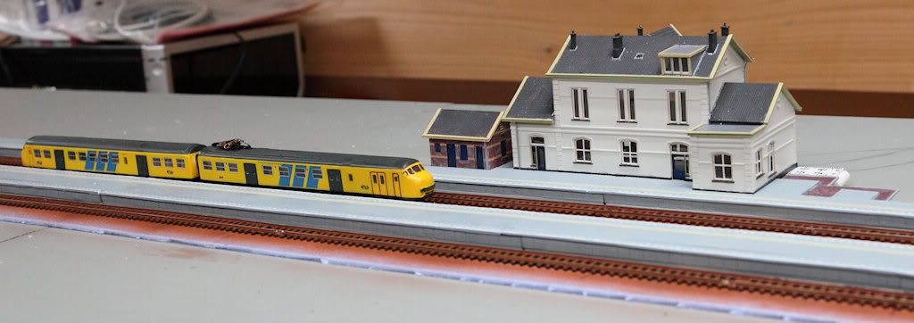

En dan wil je na drogen natuurlijk even zien hoe het staat:
Nu de rest van de perrons nog  :)

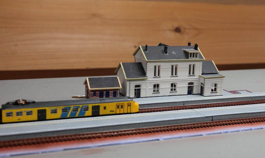

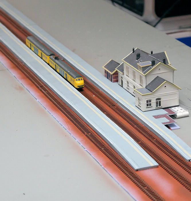

De perrons zijn nu af, rails gespoten en stationsgebouwen proefplaatsen:
Wordt vervolgd.

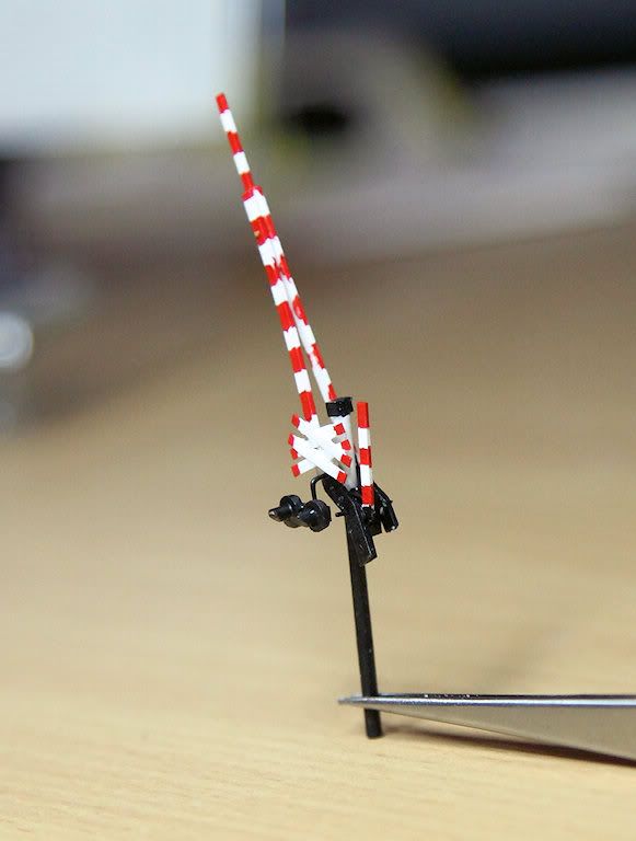

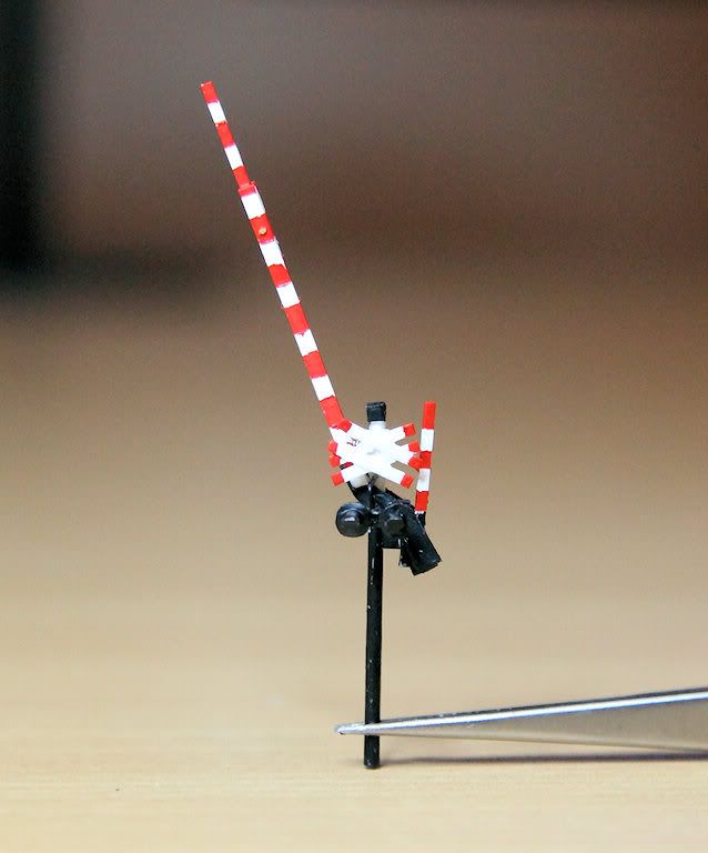

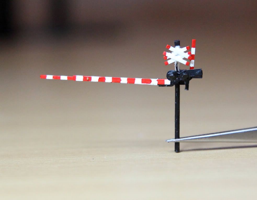

Bij de overweg horen natuurlijk ook Ahob's. Die heb ik in N nog niet kunnen vinden.
Dus wat doe je dan? Je pakt wat styreenstripjes en begint met wat plakwerk.
Ik heb een probeerseltje in elkaar gezet om te zien of het inderdaad gaat.
De boom scharniert gewoon op een stukje nikkelzilverdraad van 0,45 mm.
De knipperlichten moeten iets uitsteken, anders kan de boom niet ver genoeg omhoog. Ook hiervoor heb ik met nikkelzilverdraad een beugeltje gemaakt, gaatje in de mast geboord (die is 1,6 mm dik) en de neplampen erop gezet.
De boom is werkend te maken met een servo, alleen de kleine voetgangersboom zit vast, hier studeer ik nog op.
Hieronder wat plaatjes van het resultaat, de paal is natuurlijk zo veel te lang, maar die moet deels onder de grond verdwijnen.
