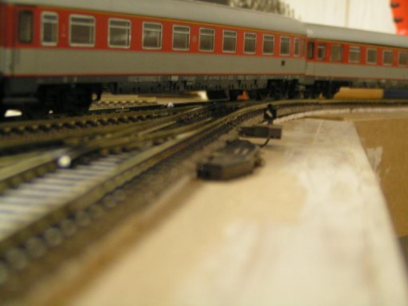

  • Berichten: 4694
Re: Wissels bewerken (ballasten en verven)
« Reactie #10 Gepost op: 11 January 2007, 16:52:20 »
Peter,
Hier dan een foto, de aandrijving komt bij mij nog iets hoger wegens de 3 mm isolatie die onder de rail ligt.
En zoals Marc het met tape of dun styreen af te dekken loop ik met het idee om de aandrijving met "overhead transparant" te beschermen.
Moet ik nog proberen hoor, eerst maar verder met de ruwbouw.
Arthur
