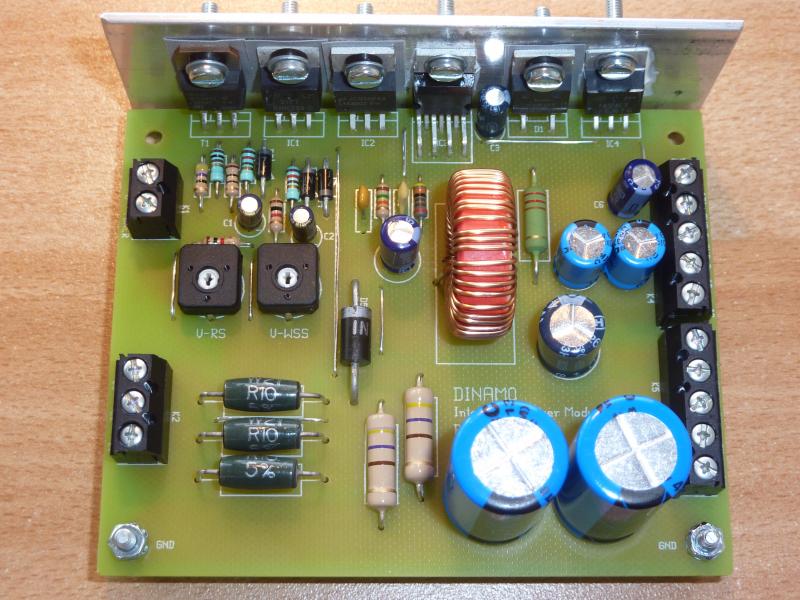

Het eerste deel van de electronica is binnen.
Het startpakketje van Dinamo waar wij alles van gaan gebruiken onder de baan.
Er zijn al 4 bakken van de baan bijna geheel draadloos gemaakt en alleen de rijdraden naar de bestaande rails hangen er nog, straks gebruiken wij deze weer om de blokken aan te sluiten.
Hier is in iedergeval uitgestald de RMU, TMH, DCD16, MDDEC, IPM en PM32.
Ik ga nu het basis systeem in elkaar zetten zodat ik eindelik kan gaan testen met koploper en iTrain en de aansturing van alles.

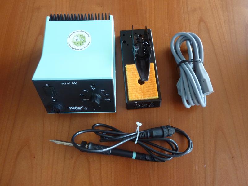

Vandaag ontvangen! Via MP een 2
e
hands Weller WS81 soldeerstation gekocht. tot mijn grote verbazing heeft de verkoper er nog nooit mee gesoldeerd, dus een nieuwe voor een zacht prijsje
Nu kan ik eidelijk beginnen om de Dinamo onderdelen in elkaar te zetten, beginnend met de IPM want die ligt al 3 dagen in onderdelen (zelfs al voorgebogen) klaar om gesoldeerd te worden. Update volgt in

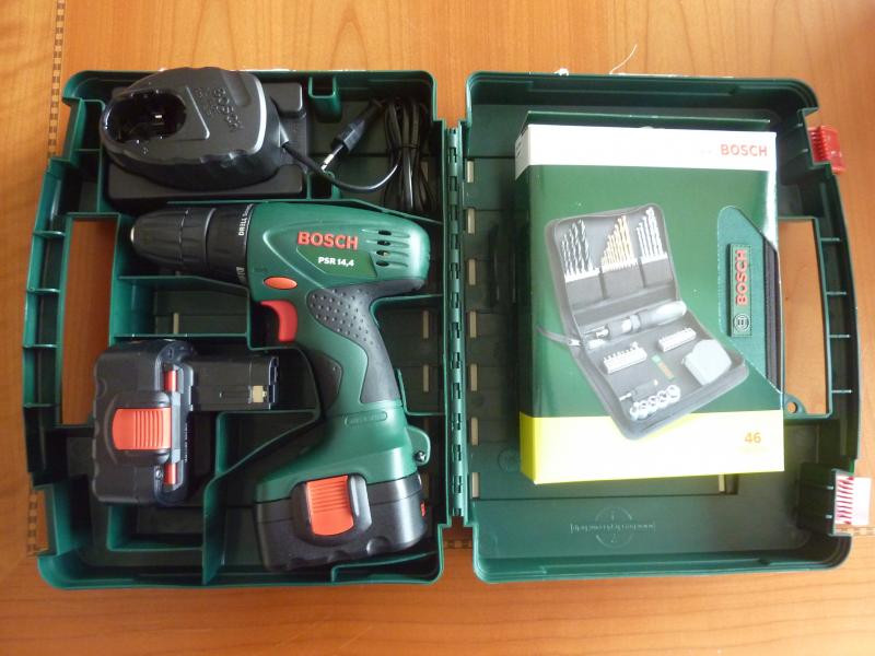

En ook nog een nieuwe boortol, je weet maar nooit waar die allemaal goed voor is
Maar in iedergeval om gaatjes te boren in de Dinamo kast die klaarstaat voor assemblage.

Afgelopen week begonnen met het solderen van de IPM voor het Dinamo systeem.
Deze is nu klaar en moet wachten op de andere onderdelen. Raoul heeft al een CD16 af en is nu bezig met een TMH De TMH ga ik ook deze week in elkaar zetten, en als het lukt ook nog en PM32.
Verder zijn er gisteren nog wat extra soldeerpunten voor de Weller WS81 binnengekomen, een reserve sponsje, een desoldeer pomp, extra soldeertin en een soldeerdispenser

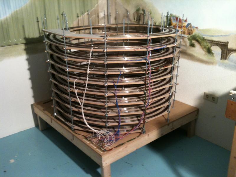

Oeps, helemaal vergeten om updates te plaatsen.
ik heb ondertussen met Sesamtrein samen een aantal printjes afgemaakt.
Ernie zijn eigen spul en ik de onze. Nu blijkt dat zowel Raoul als Ernie op de 30e bij Frans in Zwolle de systeemkast gaan samen bouwen.
Ik heb ondertussen de IPM, 3x TMH en PM32 mogen afmaken. Raoul heeft de rest van de onderdelen voor de kast gedaan.
Buiten dat hebben wij ook nog veel werk verzet aan de baan. Alle oude module bakken zijn nu gestript. Er hangt alleen nog verlichting onder en de bestaande aansluitingen voor de rails. de rest is er allemaal onderuit geknipt.
Ook is er veel werk aan de Helix uitgevoerd.
Verleden week heeft Raoul de laatste hand aan de rails in de Helix gelegd en alle draden aan de rails vastgesoldeerd.
en hebben wij afgelopen maandag de Helix op zijn definitieve plek geplaatst nadat wij eerst alle wissels electrisch getest hebben of de werking het goed doet en de rechtdoor en afbuigende stand genoteerd met het dradenpaar.
Volgende week weer verder en dan hebben wij als het goed is een werkend Dinamo systeem dus dat wordt denk ik dan programmeer werk om te kunnen testen.

Indrukwekkend!!!

Ja wij waren er zelf ook wel een beetje stil van na het plaatsen

Prachtig bouwwerk man.

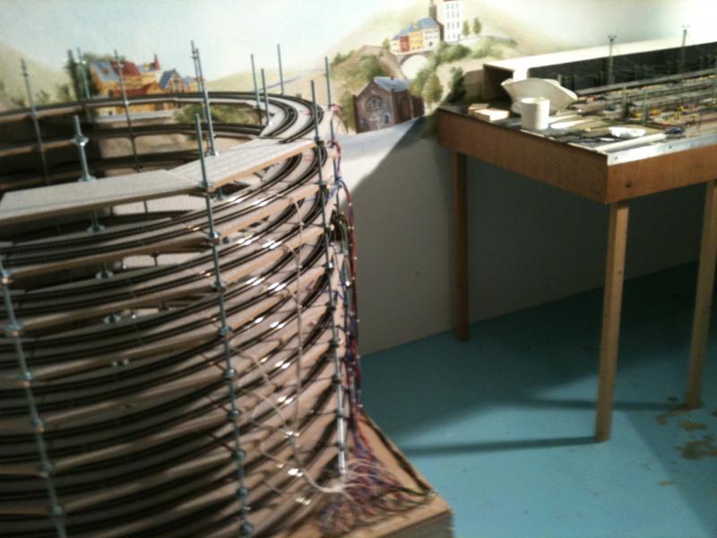

Gisteravond, de dit weekend door Raoul en Frans samengestelde Dinamokast, aangesloten op de eerste drie lagen van de helix. Via DinamoUsersCC hebben wij het eerste rondje mogen rijden. Wij moesten nog wel even kijken welke aansluiting gebruikt moest worden maar dat was dan ook snel opgelost.
Filmpje eerste test helix met Dinamo
Nu wordt het programmeren van koploper en iTrain de hoofdtaak. En het blok voor blok aansluiten en in programmeren van de delen die iedere week beschikbaar komen.
Het is best een ferme klus maar tot nu toe lijkt het toch allemaal wel mee te vallen

Inderdaad indrukwekkend.

Die helix is wel best erg hoog
Ziet er netjes uit. Maar komt er nog een laatste ronde bij of moet die helix 180 graden worden gedraaid (ivm de uitgang)

Bovenin loopt de helix uit op het bergstation dat 90 graden kekanteld ligt ten opzichte van het hoofdstation. Kij k maar op de 1e pagina naar de tekening.
Dus nee er komt geen rondje meer bij
vind je het al niet hoog genoeg

Gisteren en vandaag met Koploper de eerste trein zijn rondjes laten draien in de Helix. Tjeemig wat gaat dat soepeltjes zeg
