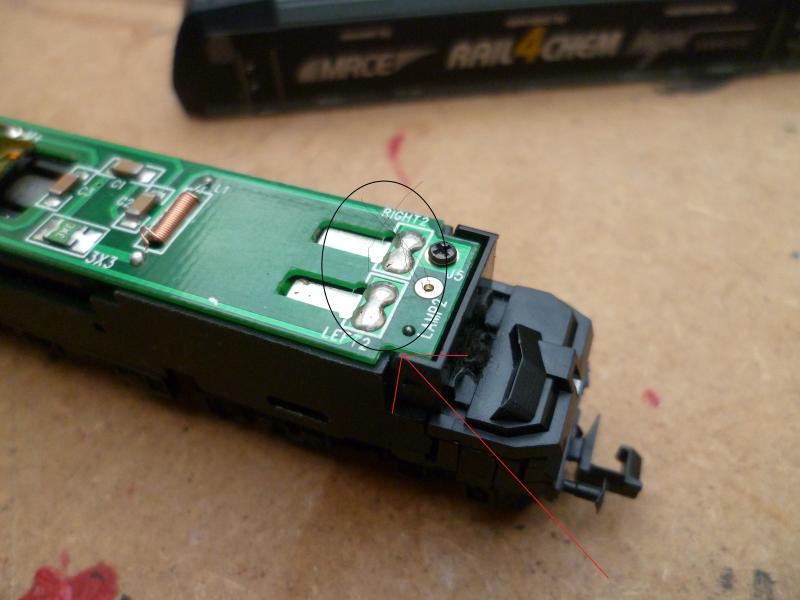

Hallo allemaal,
Ik heb laatst een setje cocpitverlichting gekocht en ingebouwd....
Nu wil ik deze graag aansluiten, Tijdens het inbouwen zag ik 2 puntjes dat mij sterk leek op een
aansluiting voor 1 extra functie die al ingebouwd was. Even een plaatje:
Nu is mijn vraag: Kan ik hier de draadjes van de cabine verlichting op aansluiten?
En kan ik deze dan ook bedienen via de decoder (DCC) ?
Even wat info:
Ik rij via de Minitrix mobile station met tran decoders en het gaat hier om de loc uit startset 11123 ook van minitrix.

Hoi Kevin,
dat kun je zo op jouw foto niet goed zien, daarom heb ik er net even een van mijn Mtx 185's bijgepakt.
De twee contactpunten die je in jouw foto hebt gemarkeerd zijn de lipjes die direct naar de stroomafname van de lok gaan. Daar zou je de verlichting dus inderdaad aan kunnen maken, maar dan zal de verlichting niet met de decoder te schakelen zijn.
Als je de verlichting door middel van de decoder wilt kunnen schakelen, moet een draad naar het rechter contactlipje (dat contactlipje wat je in jouw foto hebt omcirkelt en waar "right" bijstaat). De andere draad moet naar pin 6 van de decoderstekker (of, als dat handiger uitkomt, naar de contactjes waar "lamp1" respectievelijk "lamp2" bijstaat).
Succes!

Ik ga eens kijken, bedankt beiden!

@Kas: Het is gelukt, het resultaat is te zien in mijn toekomstige ombouwdraadje.
