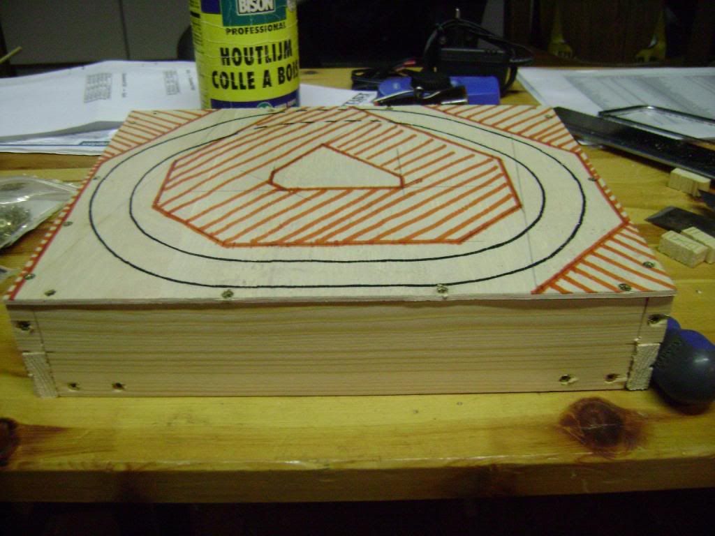

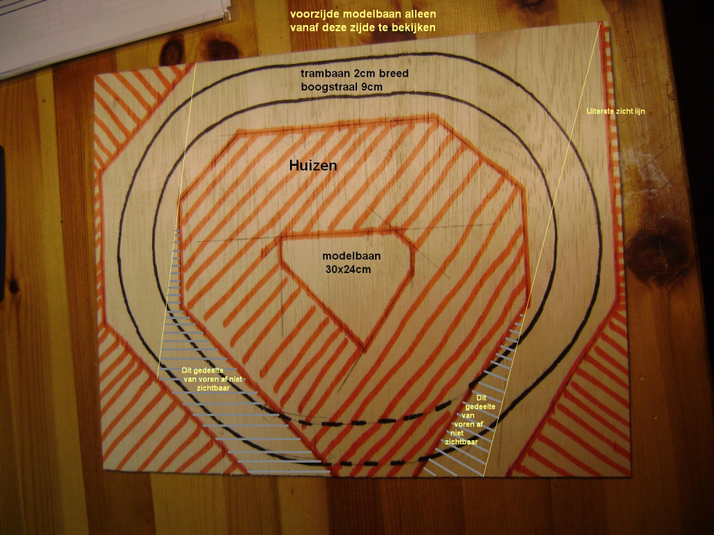

Na het verbouwen van m'n testbaan vorige week en het daarop volgende beetje testwerk leverde mij wat ik nodig had om te weten wat ik kan doen met de boogstralen. Gister avond heb ik 1 cirkel met een boogstraal van 9cm uitgetekend op karton en een halve van 13cm en dat uit geknipt in 45 graden stukken. Daarmee ben ik op een plaat hout gaan kijken welk sporen verloop het handigste werkte. Daarnaast ben ik gister avond met een vriend van mij nog aan het kijken geweest wat ik allemaal nodig had voor een pendelbaan met pendel module. Door een rondlopende baan te maken en een simpele rijregelaar hier uit de doos te vissen spaar ik 40 euro uit dus een pendelbaan word het niet. Het ovaal vormige sporenplan moet dan wel zo verhult worden dat het een keerlus lijkt. De baan gaat opgebouwen worden van een simpel licht latten frame met een 4mm berken triplex boven plaat waar alles op komt.

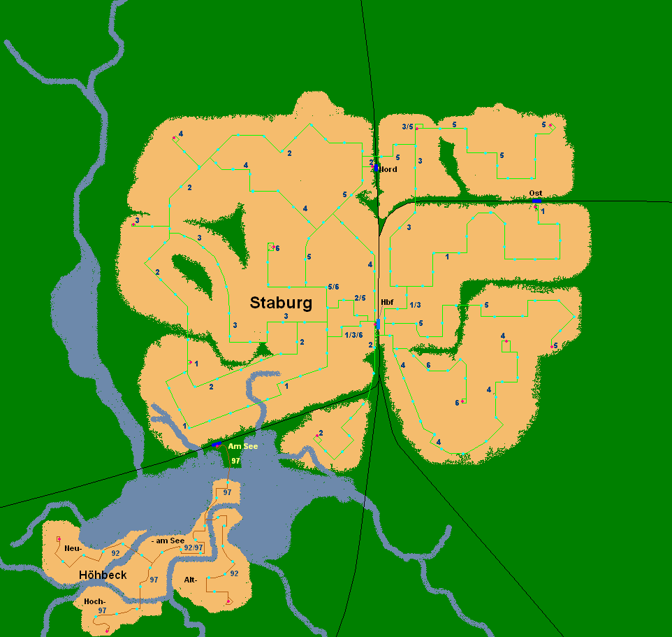

Naast het bekende Neu Dalhausen heb ik enkele jaren terug nog een 2e veel kleinere NDS stad bedacht namelijk Staburg. Staburg is een redelijk provincie stadje en ligt op de plek waar in werkenlijkheid Sulingen ligt. Het sporen verloop en de ligging tussen Osnabrück, Bremen en Minden sprak me wel aan. Om het ook vanuit Neu Dalhausen bereikbaar te maken heb ik vanaf Minden een fictiefe spoorlijn naar Staburg toegevoegd die als hoofdlijn door loopt naar Bassum en daar op de hoofdlijn Osnabrück-Bremen aan takt. Vanuit Staburg lopen verder dan nog zijlijnen naar Diepholz, Rahden en Nienburg.
Ten zuid westen van Staburg ligt aan de zuid zijde van wat meren het plaatsje Höhbeck. Höhbeck word doorsneden door het nodige water waardoor ieder deel z'n eigen toevoegen heeft. Het gedeelte waar mijn baantje in ligt heet Hoch Höhbeck en ligt dan ook wat hoger en er zit wat hoogte verschil in waardoor de tramlijn het laatste stukje slingert voor het eindpunt Kirchplatz word bereikt. Dit pleintje zelf en ook de daar aan staande kerk liggen zeg maar voor de modelbaan en dat hoef ik dus niet te bouwen
Vanaf dit eindpunt rijd tramlijn 97 naar station Staburg am See net ten noorden van 2 van de meren. Het trambedrijfje dat daar rijd de Höhbecker Verkehrs Betriebe( de naam verzin ik nu ter plekke) is een armoedig bedrijfje waarvan het een wonder is dat het überhaupt nog rijd. Met wat zwaar verouderde 2 en 4 assers en financiële steun van de gemeente word de dienst gaande gehouden. De frequenties zijn redelijk laag en zo afgestemd dat vanuit alle hoeken deels met overstap een aansluiting op de treinen mogelijk is. Zonder het station en reizigers die van en naar Staburg moeten zou het vervoer helemaal in elkaar storten en de tram niet meer rijden.

Het banenplan of eigenlijk de baan zelf gaat zo uitgewerkt worden:
Ik heb de sporen en gebouwen al precies afgetekend met watervaste stift. Hier heb ik met paint nog wat dingen aan toegevoegd.

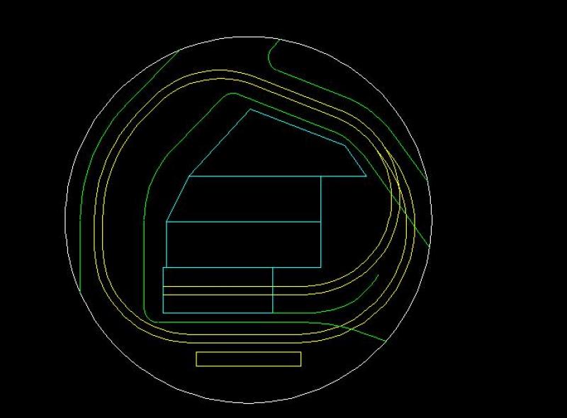

Ik heb zelf ooit is een pizza-layout ontworpen voor een trambaantje, in h0e. Van bouwen is het nooit gekomen:
Klein rondje met een halte en remise, geinspireerd op het mini-bedrijfje van Gmunden. Diameter van de pizza is 40cm. In N zou dat dus neerkomen op slechts 22 cm, totale oppervlakte nog een stuk kleiner dan A4! (Ik neem aan dat je zoals altijd in N bouwt?)

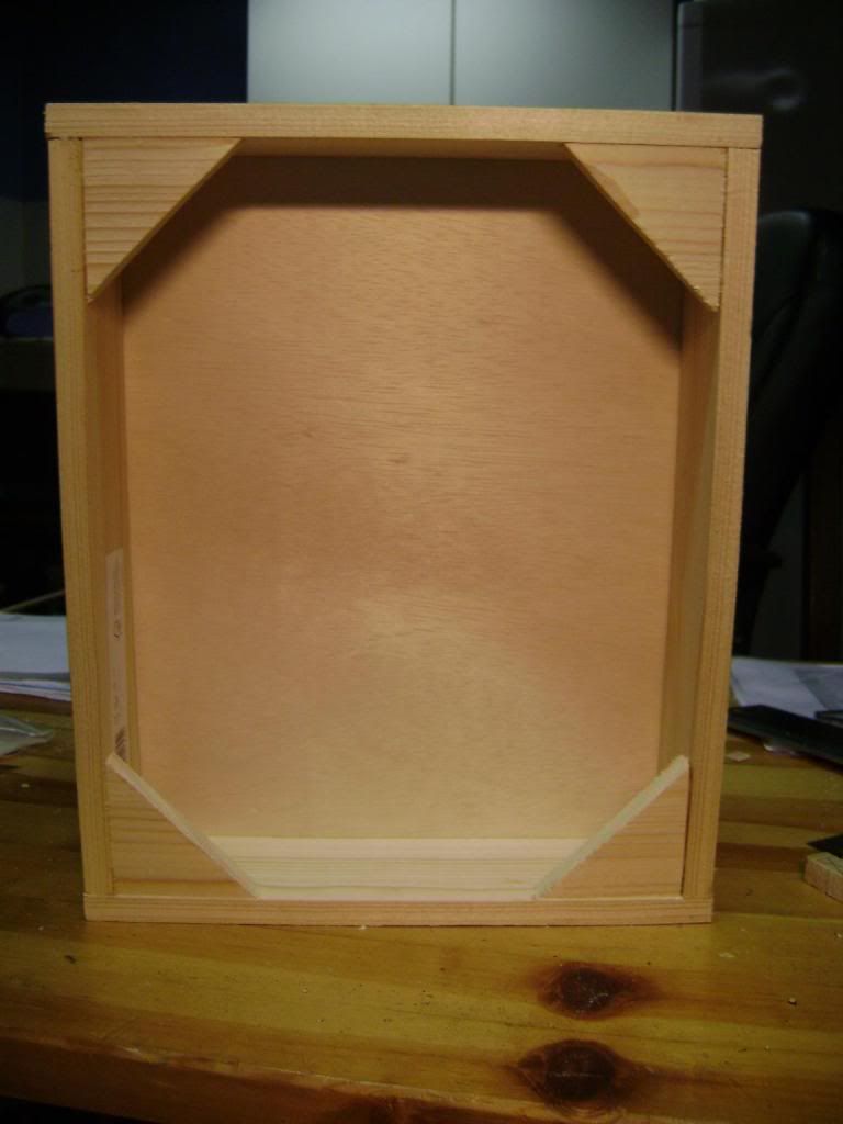

Vanmiddag toen ik van het werk afkwam ben ik even langs de gamma gegaan. Naast een emmertje witte muurverf voor het mengen van kleuren voor treinen en huisjes enzo ook even een lat hout gekocht voor dit baantje.
Die lat vurenhout van 56x12,5mm heb ik voor het frame gebruik dat ik straks gebouwd heb:
Van voren af gezien ziet het er dan zo uit:
Dat was stapje 1, hier na zie ik wel weer hoe het verder gaat, ik mik er wel in de komende dagen een stuk flexrail op.
