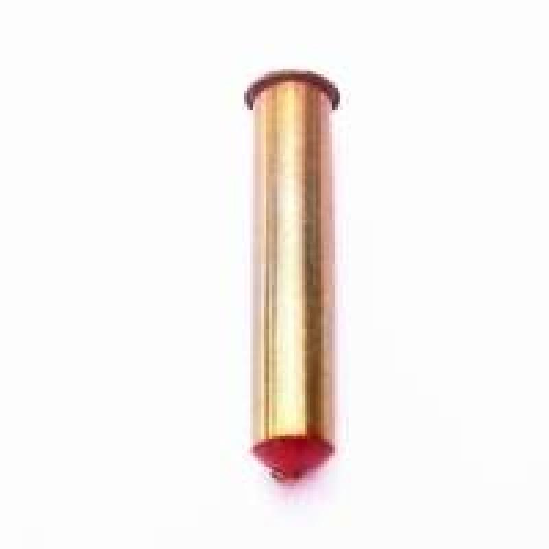

Maar op de site van Seuthe zie ik ook generators die eruit zien dat ze zo in de lok geschoven kunnen worden en dan werken, dus zonder bedrading maar met contacten.
Hoe kun je zien of een lok hiervoor is voorbereid? Zitten er dan koperen contacten in de pijp?
Zie deze bijvoorbeeld:
Er staat dan bij dat deze speciaal voor voorbereide loks zijn van bv Fleischmann, Roco, liliput
De afmetingen zijn dan 24 mm bij 5 mm.

Staat altijd in de handleiding, van de lok.
