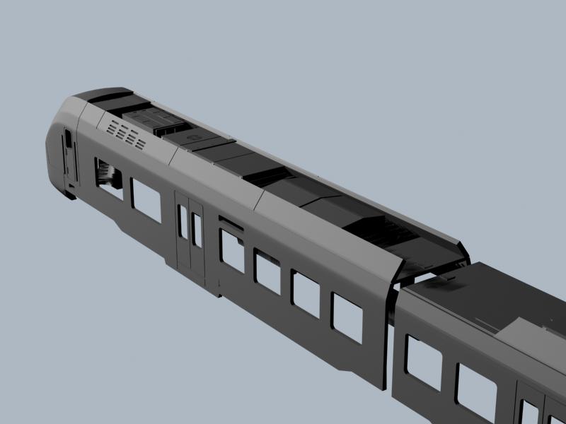

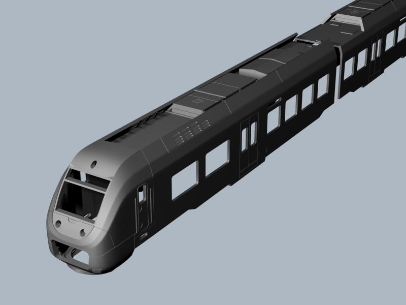

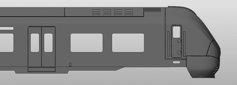

Hoi Michell,
Het ziet er mooi uit. Of het klopt zo weet ik niet, heb geen vergelijkingsmateriaal.
Kun je ook van de zijkant van de kop een plaatje tonen, het is nu moeilijk te zien of de kin van het treinstel goed is. Lijkt iets te verticaal te lopen. Misschien is dit vertekening van het beeld?
Kunnen die slangen op deze manier mee ge3dt worden? Dat is dan wel erg los van de kap
Als de detaillisten op dit forum ook even hun zegje doen kan Mitchell een mooi gedetailleerd en correct treinstel(opbouw) afleveren.
Veel succes!
Martijn

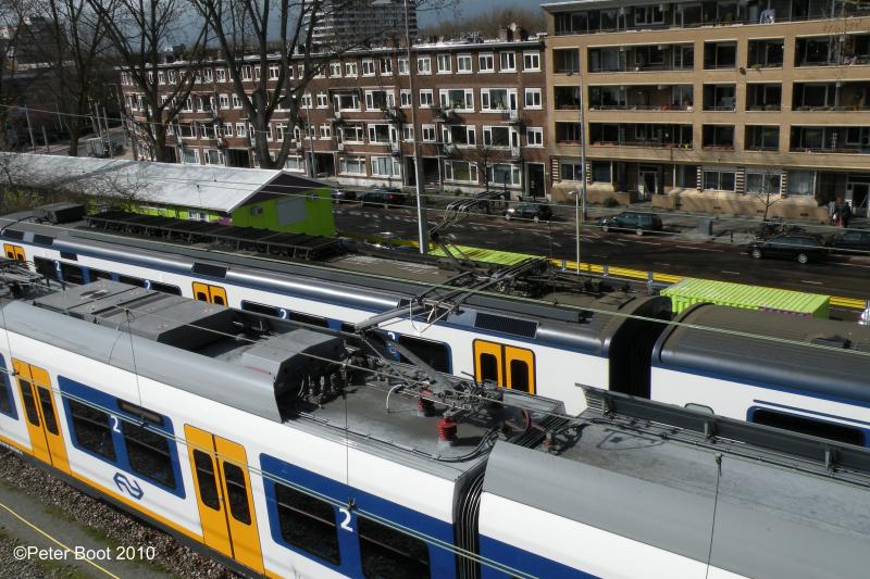

Plaatje komt van Flickr:
Martijn,
Jahoor, de slangen moeten als het goed is geen probleem veroorzaken, mocht dit wel zo zijn haal ik ze weg
ik ga even een foto voor je maken, klein moment!
Ik ga mijn best doen! bedankt!
edit 2: toch de draden weggehaald, deze waren 0,3mm dik, werd dus wel een probleem, bij dikker maken naar 0,6mm werd het niet meer mooi!
Isolatoren, moeten die erop? of zetten jullie zoiets er liever zelf op?

Martijn Joren
Berichten: 120
Re: BNLS-Werkspoor - SLT in H0
Reactie #50 Gepost op:
11 November 2010, 20:00:17 »
Ziet er goed uit, ook van een andere hoek.
mooie details. Breng je ook een zesdelige uit of wijkt deze teveel af?
Zou makkelijk zijn als je slechts twee middenrijtuigen bij moet printen
Martijn

weer een plaatje!
@Martijn, er kan inderdaad een zes delige later van gemaakt worden zonder probleem!
Enigste verschil dat er is bij de tussenbakken zijn de kasten die onder de bak hangen, maar dat zie je dus niet bij de kappen die ik print.
@Jos, Isolatoren laat ik dan achterwege!
kunnen ze inderdaad zelf de beste plek kiezen.

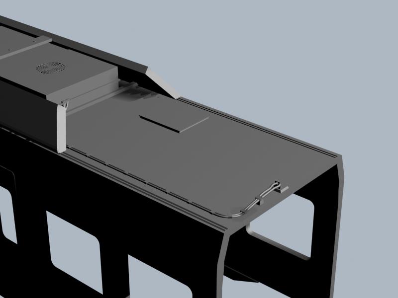

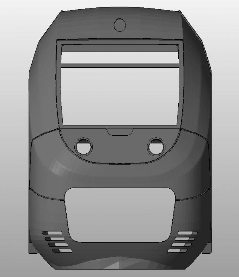

Ik mis nog het NS logo op de voorkant of wordt dat te klein om te printen??
Bron:
www.spoorpunt.nl
Matthijs

Matthijs,
Een ns logo is geen probleem.. naar met het glad schuren van de kop zal dat niet mooi meer worden

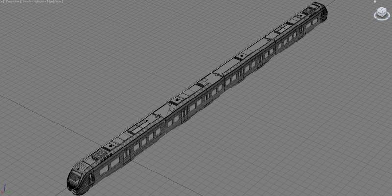

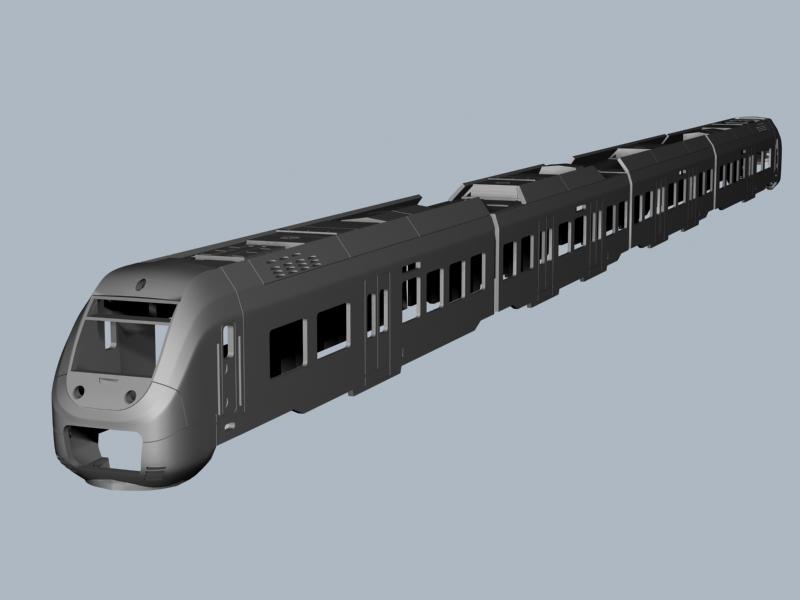

plaatjes zijn overigens aanklikbaar
Dit is hoe het model eruit komt te zien!
wat vinden jullie ervan, en wat zou ik nog moeten aanpassen?
