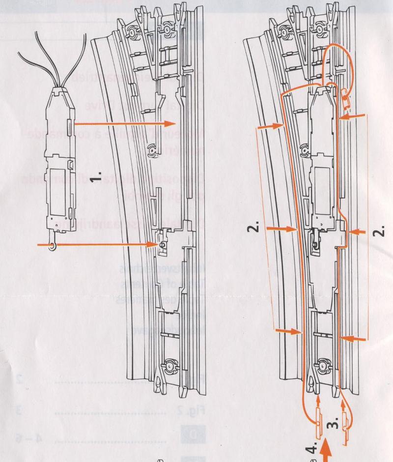

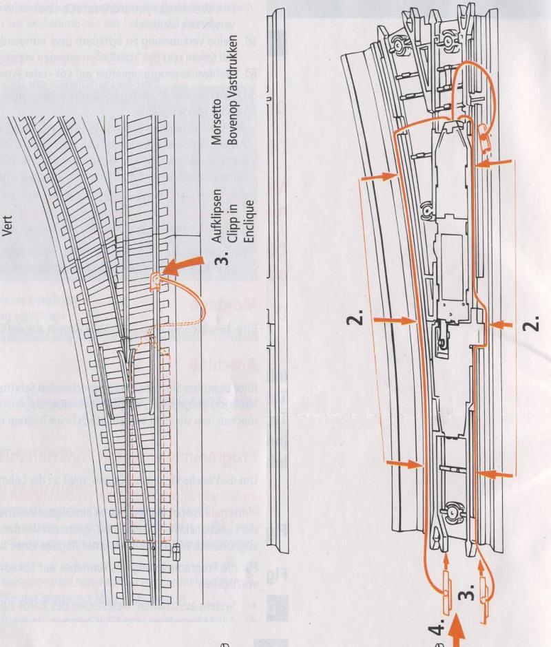

De rode behuizing 42624 heeft Roco oa. geleverd bij de startset met de eerste ICE (met vierkante neus zullen we maar zeggen)
Deze aandrijving heeft een ingebouwde decoder en moet iets anders geprogrameerd worden.
Ik heb er een paar afdrukjes bij gedaan, hoop dat ze te lezen zijn, heb problemen met mijn scanner en kan het dus niet in scannen.
Voor zover ik weet is er zelfs een witte uitvoering geweest maar dit heb ik alleen maar van een plaatje, kost toender tijd €43,90
Gr Piet
« Laatst bewerkt op: 10 December 2009, 10:40:05 door p.heinst »
