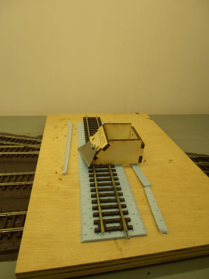

Update 18: Verder met rails
Zo we hebben niet stil gezeten de laatste weken. We zijn verder gegaan met de verlichting en het aanbrengen van de rails. Nu is dat eigenlijk helemaal gereed, het aansluiten op de bezetmelders is nog nodig.
Wat is er gebeurd: Eerst de bekende blauwe platen, gelegd, gesneden en geverfd. De zandbruine kleur moet het blauwe alvast een beetje maskeren:
Dan de rails gelegd. De rails is vast gemaakt met houtlijm. Het is zo'n kleine baan en er zal niet veel geluid van komen. De loks zullen meer geluid maken :D
Het resultaat is het volgende plaatje:
en deze:
De railsbedding heb ik schuin afgesneden. Nu sprak ik KeesJan op Houten en hij liet mij een hulpmiddel zien om schuine kanten aan de bedding te maken. Benieuwd of het werkt het setje maar meegenomen:
Het is een eenvoudig bouwpakketje, ik zal hem wel weer eens verkeerd inelkaar gezet hebben ;) Dan kan je hem meteen gebruiken en dan werkt het als in de volgende twee plaatjes:
1) Je zet hem op de rails en schuift hem heen en weer. Daardoor snijdt hij een schuine kant aan de railbedding / ondervloerplaat. Heel gemakkelijk dus. Het is alleen oppassen bij de wissels. Daar gaat het nog niet echt lekker maar dat kan ook aan mij liggen.
