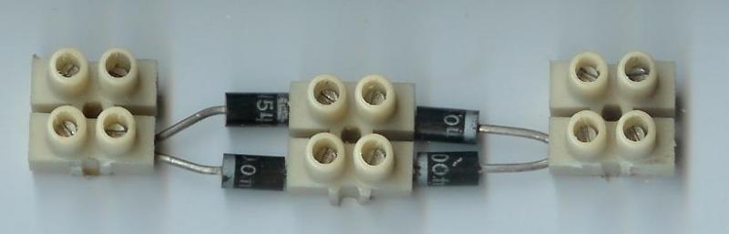

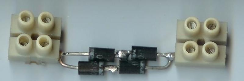

Waarom zoveel moeite voor het maken van 1 schakelingetje, wat bestaat uit 4 diodes? Waarom op een dure print?
Of zonder te solderen.
Kun je gelijk de draad monteren op de kroonsteen en de kroonstenen kun je vastschroeven onder je baan. Een oplossing van een paar cent.
Mvg
Wim.

Het kan nog iets eenvoudiger. Die dubbele kroonsteen in het midden kun je vervangen door een enkele, dus alle 4 de diodes bij elkaar in dezelfde klem.

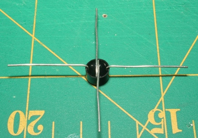

Karst Drenth
  • Berichten: 10510
    • Plan U op Sleutelspoor
Re: Zelfbouw viessmann 5234
« Reactie #11 Gepost op: 07 February 2009, 13:07:49 »

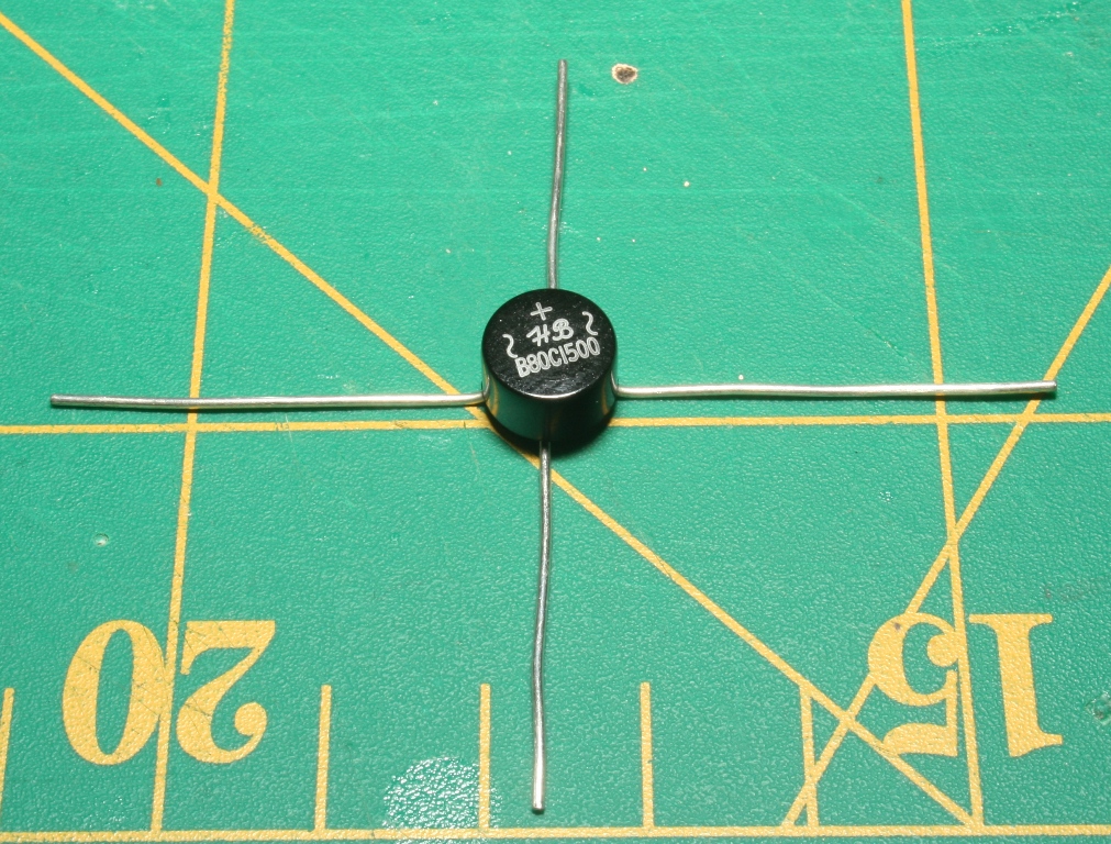

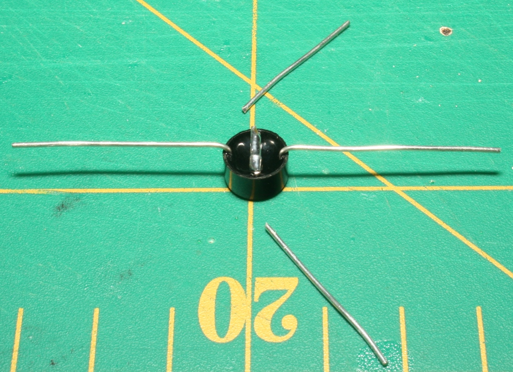

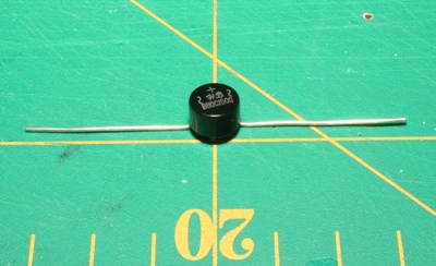

De foto's bij Klaas' onderschrift  ;D
De brugcel: buig de pootjes van de ~ aanslutingen naar buiten...
... en de + en - pootjes over elkaar.
... soldeer deze vast en knip de restanten af.
Dit komt in de 'rode' draad naar de niet gedetecteerde secties.
Opmerking: deze brug kan maximaal 1.5 A leveren. dus evt. meerdere gebruiken. Vuistregel: Max. 3 secties per brug.

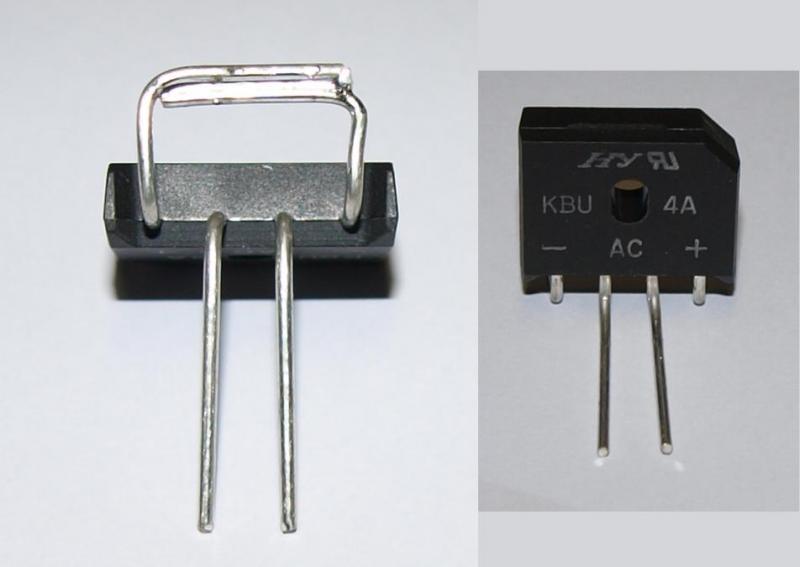

En voor meer stroom in dit geval 4A is dit een oplossing
Mvg
Wim.
