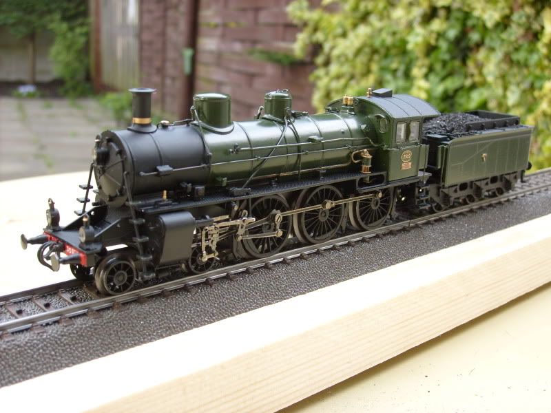

Ik ben dus ook maar aan de slag gegaan en er 1 gekocht van de 2de oplage van de SBB uitvoering die dus moest veranderen in een
3502
Zoveel mogelijk aangepast.
De buffers en de lantaarns heb ik niet aangepast, naar mijn idee te weinig opvallend.
Schildjes/fabrieksplaten komen van Erwin Werps.
Vr. groeten,
Bob
JSRail
Re:Groene Liliput NS Stoomlok 3505 ??
Reactie #22 Gepost op:
10 May 2009, 12:09:29 »
Ben een paar weken terug ook aan de slag gegaan met een Liliput 3500
. Alleen rij ik 3-rail digitaal. Helaas heeft Liliput nooit de NS uitvoering van deze lok in 3-rail uitgebracht. Gek genoeg hebben ze wel een Zwitserse SBB uitvoering in 3-rail (cat. nr: L131985) Dus uiteindelijk maar deze besteld via m'n treinenwinkel. Deze is standaard uitgerust met een 'ESU lokpilot 2' en volgens de beschrijving zijn ook de wiel-assen aangepast voor 3-rail. Wel moesten aan de lok de nodige aanpassingen gedaan worden om er een echte NS-er van te maken. Zoals; sneeuwschuivers verwijderen, aantal details van de schoorsteen moesten ook weggehaald worden. NS schildjes (3502) en fabriekplaatjes heb ik via 'Werps modelbouw' verkregen. Heb gebruik gemaakt van Kleinspoorverf en een Badger airbrush voor de verdere metamorfose. O ja ! Voor de decals op de bufferbalk en tender heb ik gebruik gemaakt van losse afweek-nummertjes die ik nog had liggen uit de tijd dat ik nog aan 'plastic vliegtuig-modelbouw' deed.
Hier een aantal plaatjes van het resultaat.
Hier kun je de (fabrieks-af) montage zien van de sleper onder de lok. Moet zeggen dat de lok erg netjes rijdt
Heb hem alleen nog niet kunnen proberen op een helling.
Heb inmiddels ook een stammetje Piko NS coupé rijtuigen liggen. Alleen nog ff wachten op een groene 'stalen D' van LSM.
Groetjes Jeroen

Mooi resultaat jeroen
Ik kwam er net achter dat bij de zwarte NS uitvoering het hoogste sein niet brand terwijl bij mijn omgeschilderde SBB dat wel het geval is.
Hebben ze blijkbaar dus verbeterd, het is namelijk 1 van een latere oplage.
Vr. groeten,
Bob
JSRail
Reactie #24 Gepost op:
10 May 2009, 12:22:14 »
Hallo Bob,
Eigenlijk hoort bij de de NS uitvoering het bovenste sein niet te branden, omdat de NS in deze periode niet met A-sein reed. Dit in tegenstelling tot de Zwitserse lokomotieven die wel met het a-sein reden. Bij mij brand het bovenste sein ook, voorlopig laat ik het maar ff zo !
Gr- Jeroen
