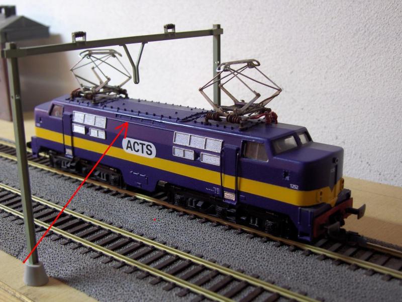

Opvallend aan de ombouw naar ACTS is dat de meeste de regengoot niet weghalen...... eigenlijk jammer......

Is me destijds (ik denk in 2000 of 2001) niet opgevallen.
Misschien (ver)bouw ik er nog wel een keer een...... ;)

Weet iemand waar die twee extra kleine roostertjes (links en rechts van de zand vulopening) voor dienen bij de 1252?

Aan die zijde zit in de neus de compressor, maar of dat
daarmee verband houdt weet ik niet.
Tja, ik heb zelfs de regengoot boven de deuren weggehaald... het zij zo.
