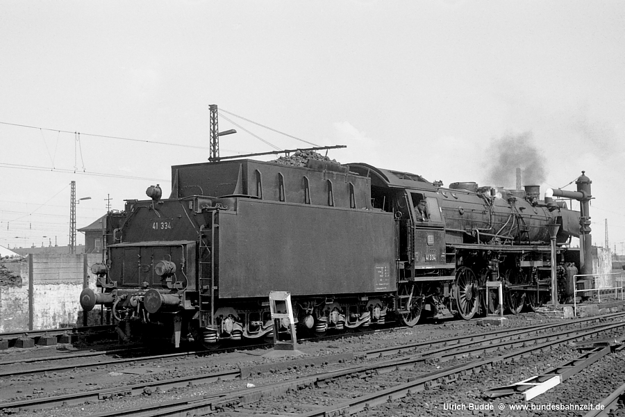

Boeken en internet doorbladerend valt mij op dat verschillende soorten lantaarns nogal eens op één loc door elkaar gebruikt werden, zoals
hier
en
daar
te zien is. Het zullen stuk voor stuk wel
nood breekt wet-situaties
zijn. Mijn (tijdelijke?) oplossing is dus niet geheel vreemd.
