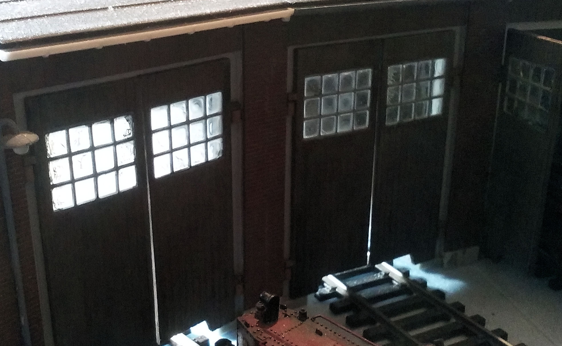

De loodsdeuren komen vrij hoog boven de vloer te hangen. Een constructiekeuze van Auhagen, die zorgt voor een brede open kier als de deuren gesloten zijn. Om dit euvel op te lossen, maak ik de deuren aan de onderkant met stukjes styreen langer. Ik denk nog na over het glaswerk. Lijm ik deze over een groot deel van de binnenkant of doe ik dat in vier of meer lastige, kleinere delen?
Deuren.
Foto: links
Auhagen
, rechts ondergetekende.

Even een vraagje, die spalt onderaan de grote deuren heeeft die niet een functie en hoort daar te zijn? Ik meende ooit eens zo iets gelesen te hebben.
Gr. Joke

In ieder geval zal er voor gezorgd moeten worden dat het spoor onder de deur past. Maar daar zal Bas ook wel over nagedacht hebben.
Wat de ruiten betreft, toen ik jaren geleden met mijn loods aan de gang was heb ik ook voor dat vraagstuk gestaan. Mijn grote probleem was vooral dat als de "ruit" achter de kozijnen wordt geplakt, dit zichtbaar is als de deuren open staan.
Daarom heb ik elk ruitje apart gemaakt en
ìn
de sponningen gezet. Met Kristal Klear.
Laatst bewerkt op: 13 February 2017, 12:37:56 door 44

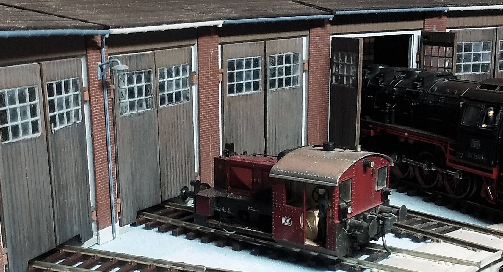

@ Joke:
De Spalt heb ik in werkelijkheid nog nooit gezien; wel bij schaalmodellen, waarbij rekening gehouden wordt met hoger liggende sporen, zoals Jan hierboven laat zien.
Lokschuppen Bochum-Dahlhausen.
Foto: gevonden op internet.

@ Jan:
Goed voorstel met die ruitjes. Veel werk, zeker met de benodigde afgeronde stukken glaswerk voor mijn loodsdeuren.

07 February 2017, 07:59:25 »
Om misverstanden te voorkomen: de ruitjes zijn gemaakt
van
Kristal Klear.
