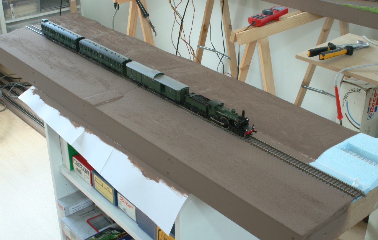

Marty was zo vriendelijk mij uit te nodigen om een ( o.a. gras ) demo te gaan doen op OntraXS met het DDPB-tje... 'k was alleen dit keer lang weg. Dus weinig tijd.
Vanavond gelijk maar aan de slag.
... 't resultaat van een dik uurtje doorbuffelen ;) Het roofmate zit er op, morgen afsnijden en -schuren. Latex er op en wat zaagsel als ondergrond er op voor het gras.
Inmiddels zijn de rails ook geschilderd. Misschien ook morgen er een beetje ballast op ;)
Zat te denken om 3 delen te maken, met steeds minder voorbereiding, zodat men het hele proces kan zien. Goed idee ?
Suggesties welkom, kan nu nog alle kanten op ;)

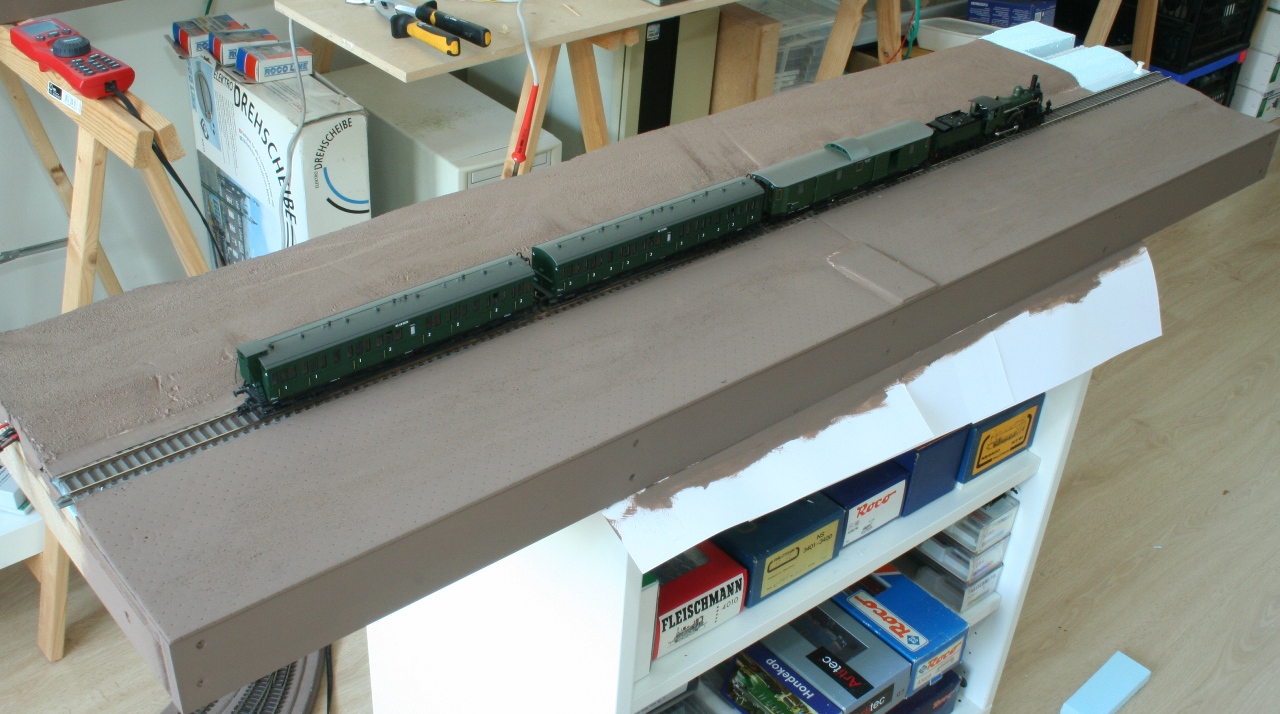

Zo, vanochtend 'vroeg' uit de veren ;)
... lijm was droog vanochtend. De naad tussen het Roofmate en het spoor opgevuld met blauwe ondervloer. Roofmate afgeschuind en wat onregelmatig gemaakt. Naadjes afgekit met acrylaat kit. Allemaal mooi makkelijk, droogt snel en geen kans op barsten of breken ;)
Toen kon de verf er op... oeps, bijna vergeten dat ik een stukje roofmate zichtbaar wilde houden  :-[
Anyway, zo even het dorp in om wat klinkerplaat te scoren voor het weggetje en de overweg.

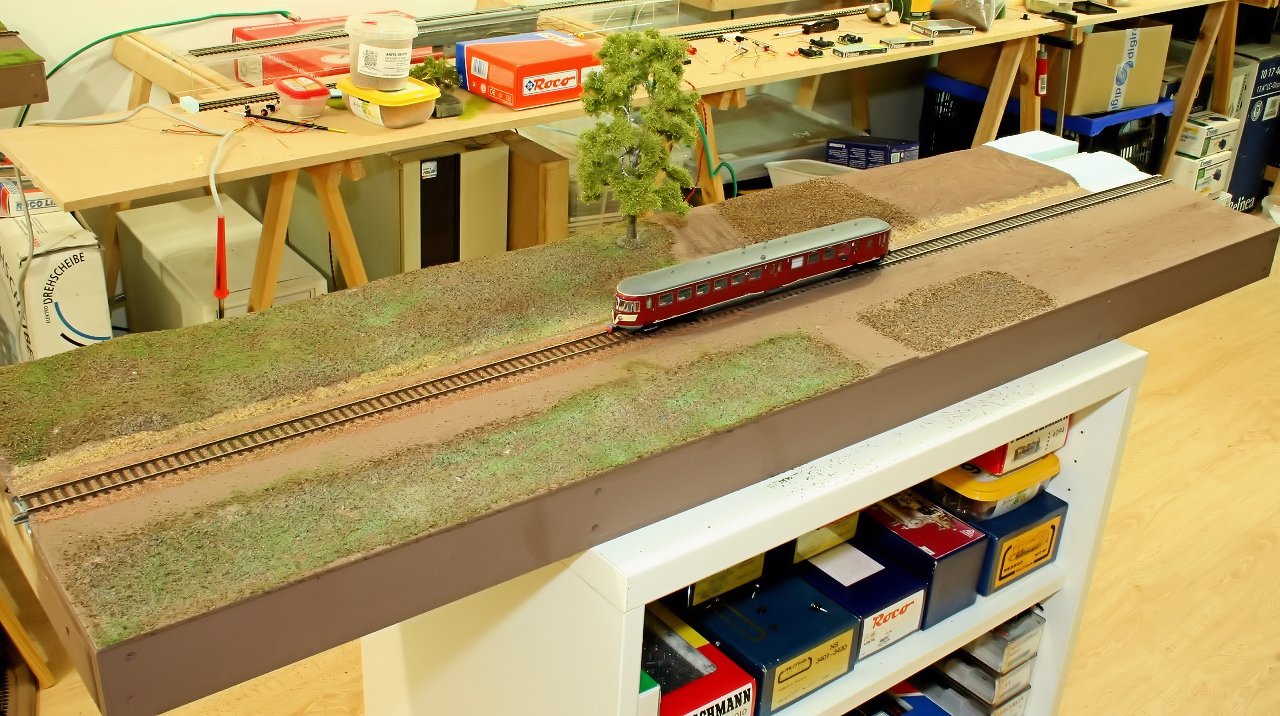

En weer een stapje verder....

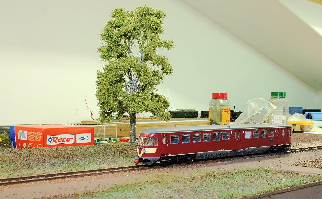

... eerst een uurtje geballast, nog wel een stukje voor de demo overgelaten ;) Verder de rand van de 'Esch' ingestrooid met zandkleur van Anita. Toen bruin zaagsel met woodland fine turf dark-green en earth als voorbereiding op de de eerste laag korte vezels. Dat staat lekker te drogen nu.
... en in de tussentijd een proefje gedaan wat Marty me al een tijdje geleden gevraagd had: Boom met de electrostaat van twijgjes voorzien en dan Polak bladspul er op.  Omdat ik even geen zelfgedraaide boom had, er maar 1 van Heki bij Wentink meegenomen. Die grotendeels van het groen ontdaan, daar bruine vezels op geblazen en daarna ingestooid met Polak.
Het principe werkt. Het resultaat is bij deze boom niet overtuigend, omdat het onderliggende groen heeft gezorgd voor een te 'wollige' bladerdek.
Grtzz,
Karst
