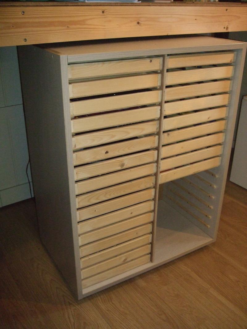

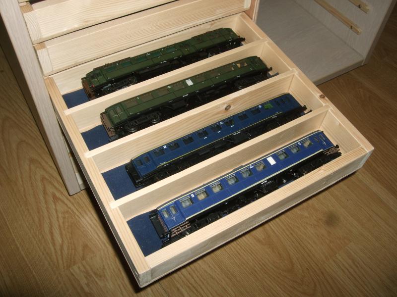

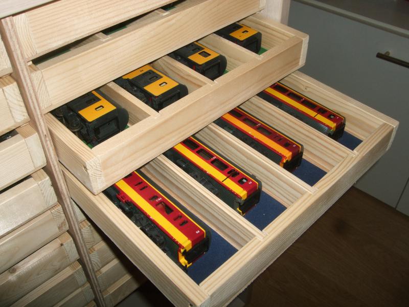

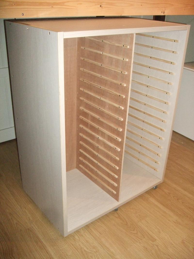

In berichtje #156 van dit tpic presenteerde ik een serie standaard houten bakken om materieel in op te bergen.
Ik koop nu eenmaal veel 2e en 3e hands (in goede staat, maar voor weinig...), met als gevolg dat ik relatief weinig OVP's heb.
Om deze bakken overzichtelijk op te bergen heb ik nu een kast gemaakt, waarin 2x16 bakken een plaatsje kunnen krijgen.
(Dit is dan steeds weer uit te breiden met een kast van 2x16 of 1x16 bakken.)
De buitenzijde van de kast is van spaanplaat. Dit zijn deuren van onze oude SieMatic keuken.
De achterwand en het tussenschot zijn van Chinees multiplex 10 mm, wat ik van mijn werk had meegebracht. Niet het allerbeste hout natuurlijk, maar voor dit doel goed bruikbaar, en gratis. Crisis, nietwaar?  ;).
Wat ik nieuw moest kopen waren de houten balkjes die als "ladegeleiders" dienst doen, zwenkwielen en schroeven.
De hoogte van de treinen bakken is 39,5 mm, de steekmaat van de geleiders is 50 mm.
Omdat de kast onder mijn treintafel moest komen, konden de zwenkwielen niet al te groot gekozen worden. En aangezien de kast + inhoud toch een aanzienlijk gewicht vertegenwoordigen, heb ik 6 wielen gemonteerd. Mooie bijkomstigheid is dat dan ook het middenschot niet zal gaan doorhangen.
De lege kast. De hoogte is 838 mm + 30 mm voor de zwenkwielen.
De houten bakken zijn 300 mm breed; dus de beide vakken zijn 303 mm breed gehouden.
Diepte van de kast is 400 mm.
Tussen de bakken onderling zit wel een brede kier, maar het geheel is toch behoorlijk stofvrij.
Optie is om er nog deuren voor te maken.

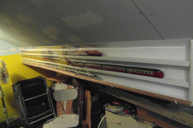

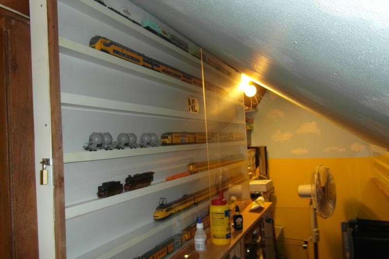

Bij mij staan de treinen in twee vitrine kasten van de Lidl. Ze zouden in de winkel een jaar geleden komen precies vier dagen nadat ik weer naar een schip was gegaan. Mijn vrouw heeft ze toen gekocht. Tien glazen platen, maar elk kastje vier extra steunen.
Dus heb ik er een plankje bij gemaakt vier maanden later.
Oeps, al mijn treinen pasten er niet in, dus heb ik mijn oude vitrines verbouwd en gebruikt.
Plexiglasplaten ervoor. (effe googelen en toen heb ik vanzelf een bouwmarkt, die ze verkoopt, gevonden.)  Beugeltje erop geplakt zodat er een slotje op kan.
Eronder staan de twee vitrine kastjes met glazen platen van 64 cm bij 12,5 cm en 5 mm. dik. Elk kastje 11 planken. Er is in elk kastje nog ruimte voor 3 glasplaten.
Voor mijn lange treinen heb ik een lange vitrine gemaakt.
Plexiglas kan gewoon gezaagd worden met een decoupeerzaag met een ijzerzaagje erin en langzame snelheid. Niet te snel gaan anders smelt het en dan loopt de zaag vast en dan krijg je scheuren. Met viltstift de zaag lijn aftekenen.
Voor mij was het de eerste keer, dat ik plexiglas heb gezaagd. Nu hoef ik mijn treinen niet meer eerst van een laag stof te verlossen, als ik na vier maanden weer thuis ben.
Ik heb ze een poosje in de dozen gehad, maar dat beviel mij niet, want dan zie ik ze niet gelijk.
Nu wel.

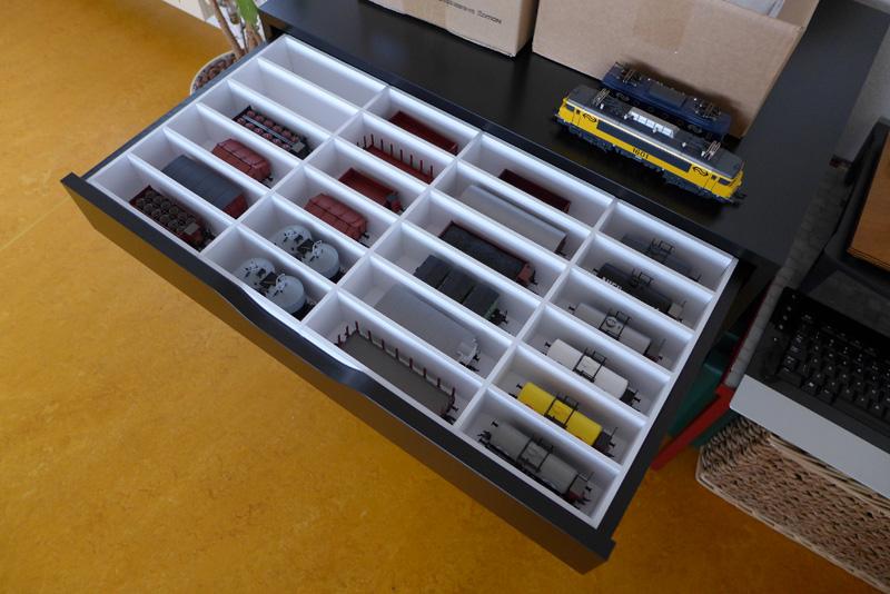

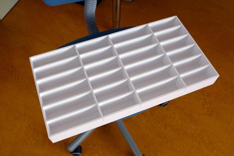

Onlangs gefröbeld, kastje (6 laden) uit Zweden, inzet van foamboard. Verschillende indelingen voor verschillende lades, zware voorwerpen (m.n. locs) in een velletje waardoor je ze eruit kunt tillen. Eindelijk verlost van die piepschuimen doosjes  :)
Heb je de witte bakjes zelf gemaakt en zo ja hoe heb je dit gedaan en met welk matriaal?
Bakjes zijn gemaakt van foamboard, bestaat uit twee lagen dun karton (dik papier) met een schuimlaag ertussen, samen eenhalve centimeter dik. Het is licht, stijf en gemakkelijk te snijden. Van een plaat (70x100 cm) snij ik repen met inkepingen, steek ze in elkaar en plak de zijkanten er tegenaan. De bodem van een lade is van hardboard, om doorbuigen te voorkomen plak ik ook een bodem van foamboard onder de vakverdeling.
Teun

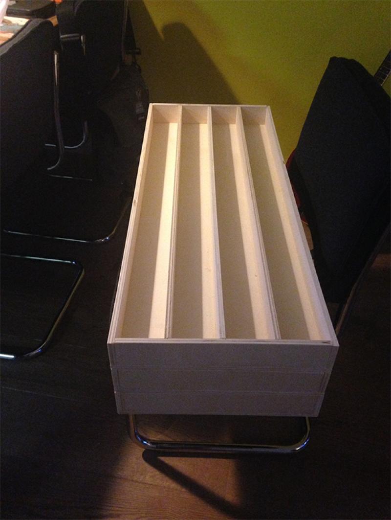

Ik ben bakken aan het maken om materieel in op te slaan. Tegen stof en eventuele verkleuring (en ze staan in de weg). De bakken heb ik bijna klaar. Ik denk niet dat ik ze ga plamuren en schilderen. Te veel werk. Ik had bedacht de treinen op hun zij erin te leggen. Waar zal ik de bakken mee bekleding aan de binnenkant. Schuimrubber?
Ik denk dat ik dezelfde plasticjes velletjes ga gebruiken die ook in de meeste verpakkingen worden gebruikt. Goed idee?
