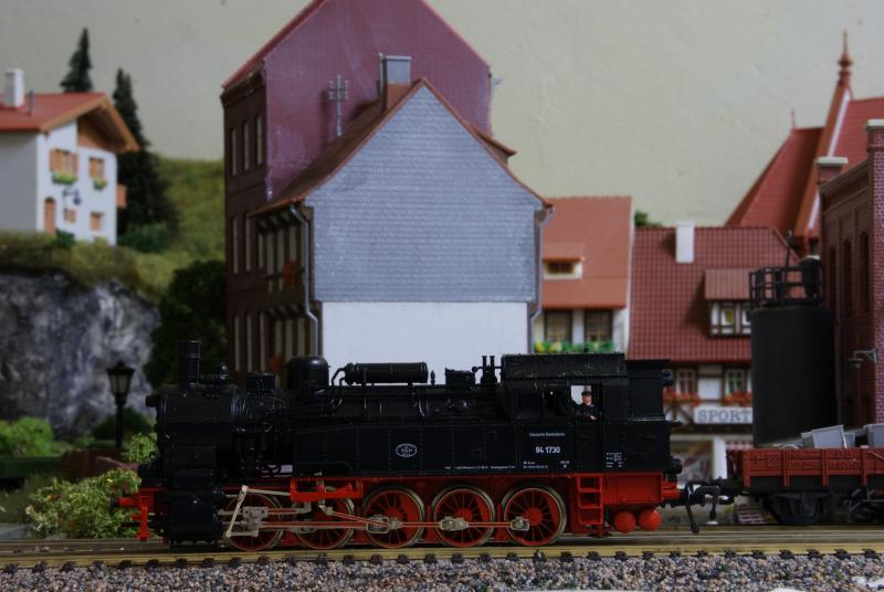

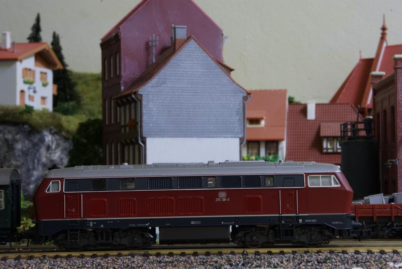

Vanmiddag ff wat afleiding gezocht, en maar es wat treinen laten rijden en op de foto gezet...
De Roco BR 215
De Fleischmann BR 94, zie nu net, dat er nog wat prut op het dak zit...

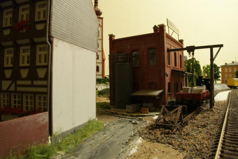

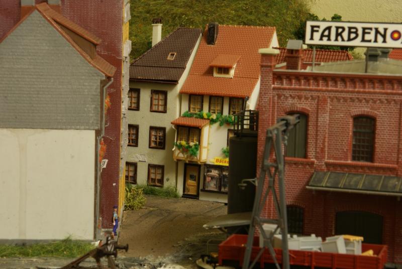

Hoi Ronald,
Ik zie dat je tegen de 'blinde' muur van een gebouw aankijkt. Misschien is het een idee om die op te fleuren met een grote reclame.
Kijk maar eens op de eerste foto
in deze link

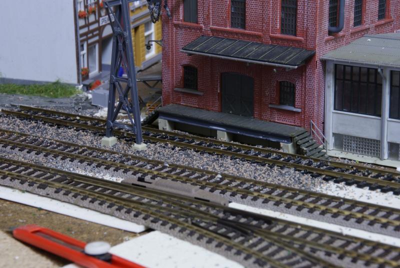

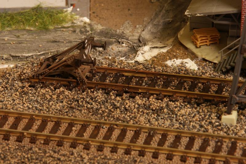

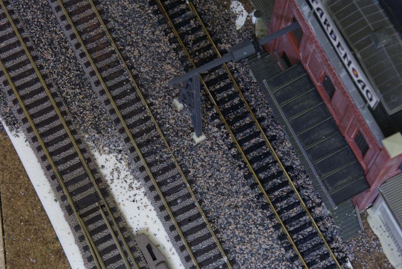

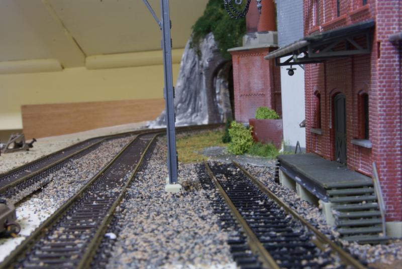

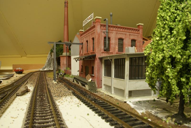

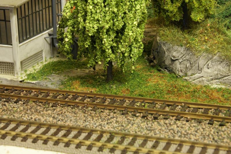

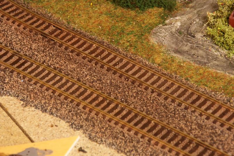

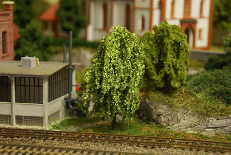

Heb het fabrieksspoor voor een deel geballast... Eerst maar es kijken hoe het gaat met de modelrails...
Moet nog wel veel gemorste ballast opruimen, zag ik net op de foto's...
Heb per ongeluk ook over de liggers gestreken, dus dat word weer afpeuteren. Nat schoonmaken wil niet, dan kleeft het ergens anders wel weer vast...
Hier is mooi het verschil tussen de beide railsoorten te zien...
Weer een leuke kiekjes-hoek ontdekt...
Reacties zijn welkom hoor

Berichten: 4054
de hondsrug baan
Re:Fleischmann H0 Epoche III
Reactie #125 Gepost op:
18 December 2009, 15:19:04 »
Hoi Ronald,
Dat ziet er weer leuk uit, ik zie dat je ook profirail van fleischmann gebruikt,moet het ook maar eens uitproberen om ballast tussen de sporen leggen(goed idee)en dan met het nodige groen wat je in het echt ook ziet.
mvgr evert.
Berichten: 12179
Schwarzburg-Neuffen-Bahn
Reactie #126 Gepost op:
18 December 2009, 15:54:01 »
Hoi Ronald,
Zou je niet beter eerst de rails roestkleurig kunnen verven voordat je gaat ballasten? Daarna wordt dat een heel gedoe.
Ronald81
Berichten: 2662
Reactie #127 Gepost op:
18 December 2009, 15:59:56 »
Ik kan het es proberen, eerst verven, maar ik moet daarna nog een keer met de kwast erlangs, om de ballast te kleuren.
Tot nu toe strooi ik eerst, en als het droog is verf ik de boel. Dus dan pak gelijk de rails mee...

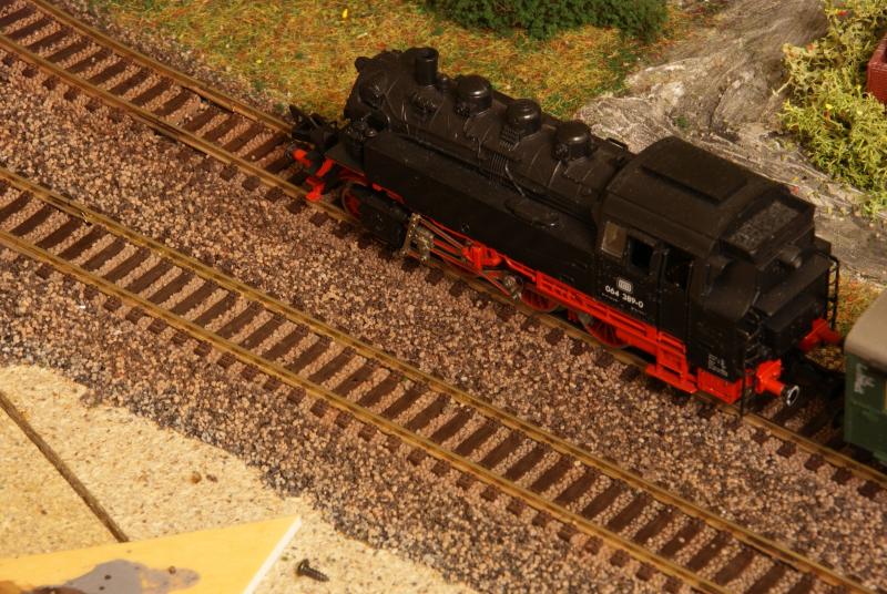

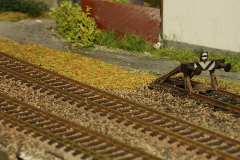

19 December 2009, 15:36:45 »
Heb de witbalans van m'n camera aangepast, de roestvorming op de rails/ballast was slecht te zien...
Misschien is dit een beetje teveel van het goeie...
Stootblok bij fabriek. De ballast moet nog geverfd worden, was nog niet droog genoeg...
Hoofdbaan...

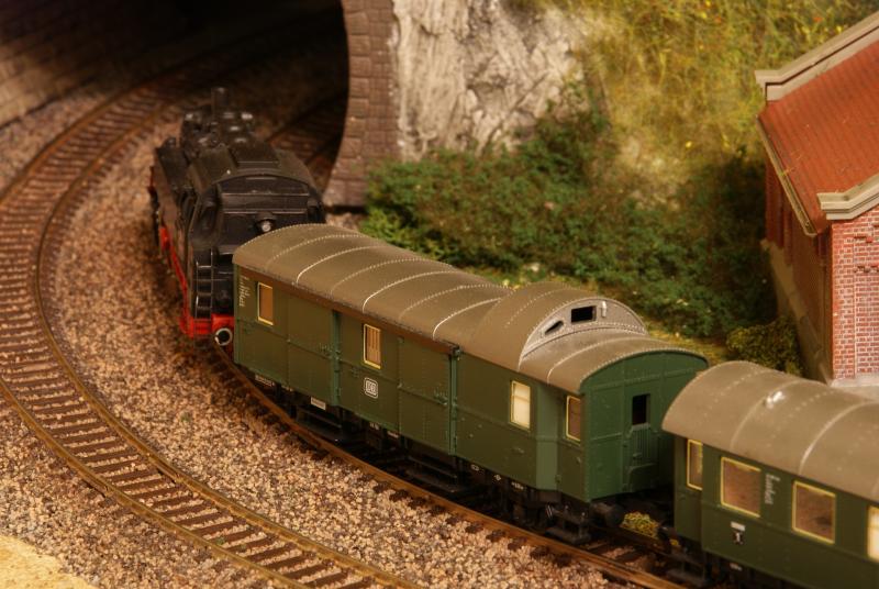

Toevallig kreeg ik de BR 64 in beeld...
..die onderweg was naar
Schwarzburg
, met een sleepje donderbussen aan de haak...
Kon nog net het eind meepakken...

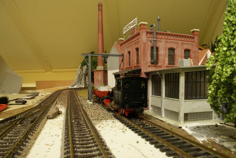

Aan de achterzijde van de baan schiet het inmiddels ook al wat op...
Het fabrieksspoor, vanuit Preiser-view...
Loc Anna heeft inmiddels de fabriek weer gevonden...

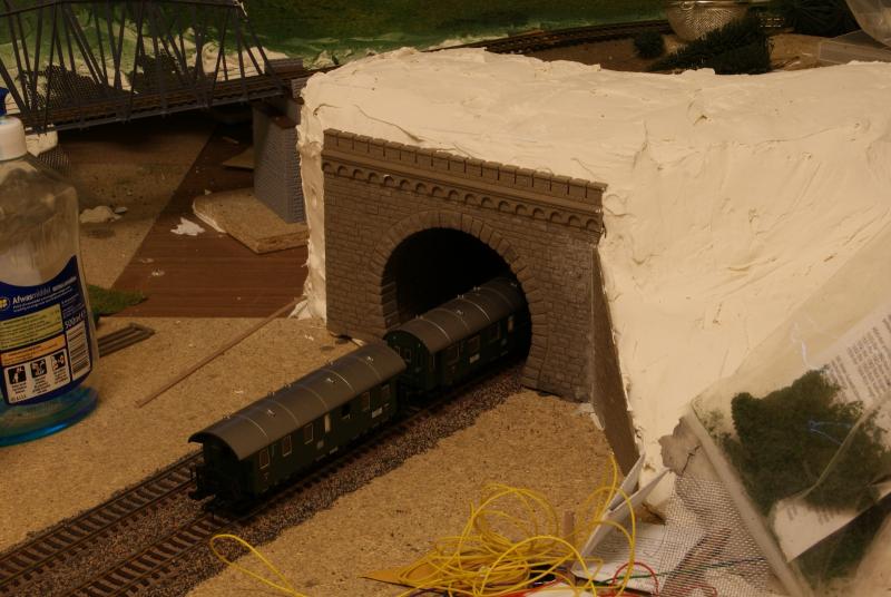

m de deugd
Reactie #131 Gepost op:
19 December 2009, 23:43:38 »

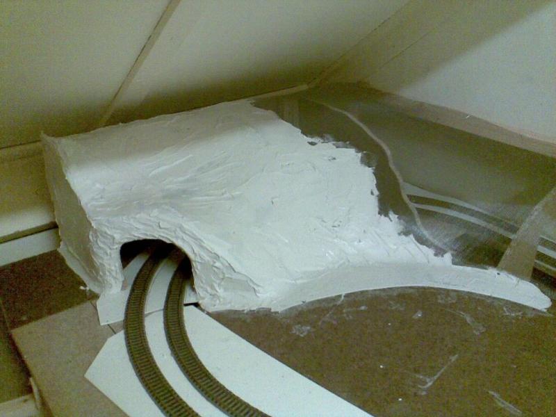

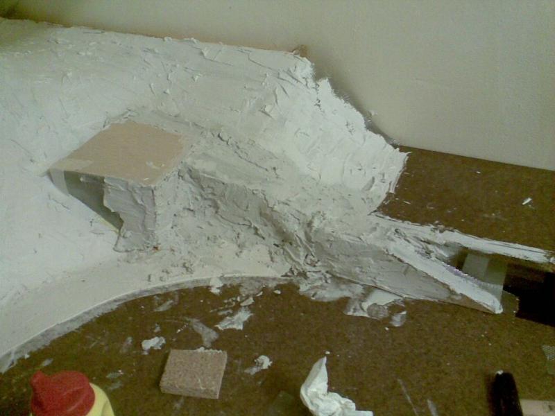

Dat is wederom genieten.
Die bergen hoe heb jij die gebouwd?
Die zijn erg mooi gebouwd.
Is dat een gips of flex. tegellijm?
En het geraamte voor die mooie bergen,heb je daar speciaal spanten voor gezaagd?
Martin.
Ronald81
Berichten: 2662
Reactie #132 Gepost op:
20 December 2009, 07:51:17 »
@ martin: Bedankt!
De bergen zijn gemaakt van aluminium horregaas, en daarover gips. (géén doek, maar gewoon lekker smeren...
De vorm die er in is gekomen, is te wijten aan het gewicht van het gips. Ik had te weinig ondersteuning, dus heb er tijdens het gipsen een aantal 'paaltjes' ondergezet. Doordat de rest is doorgezakt, lijkt er wat glooiing in het landschap te zitten. Nadat het droog is geworden, heb ik de stukjes hout er weer onder weg gehaald. Dus eigenlijk is deze vorm een geluk bij een ongeluk..
De berg in de linkerhoek van de baan is wél voorzien van spanten, overigens ook het minimale aantal. Als je verder het gaas goed strak kunt spannen, is er met het gewicht van gips niets mis...
Sjonge, als ik die foto's dan bekijk, dan is het ondertussen toch wel erg anders geworden...
Toch wel fijn, zo'n forum. Heel veel dingen die je als (toen nog) beginner niet wist, zie je van anderen, en dan probeer je ze zelf ook uit.
Én natuurlijk is het dan ook leuk, om dit weer met de anderen te delen!
Ronald

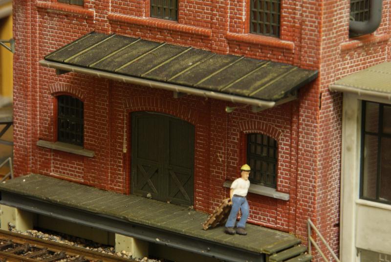

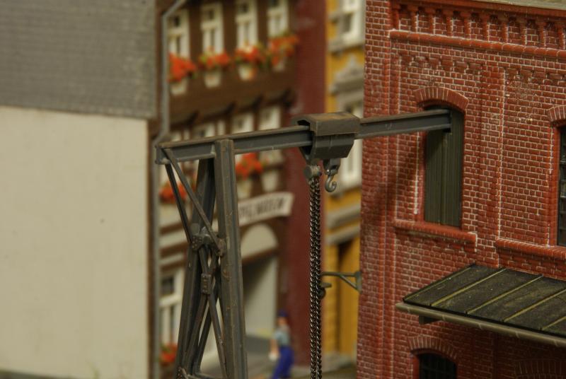

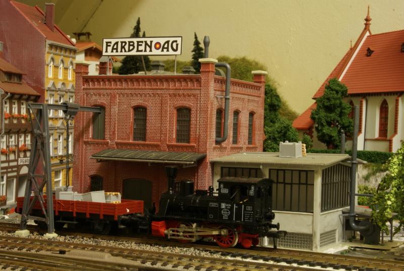

Het hoekje rechts van de verffabriek moest nog worden aangekleed. Er was nogal veel gips en hout te zien... Daar is nu verandering in gekomen:
Ook links is het nodige gestrooid
Detail van de kraan bij de fabriek
De eerste werknemer is gesignaleerd...
