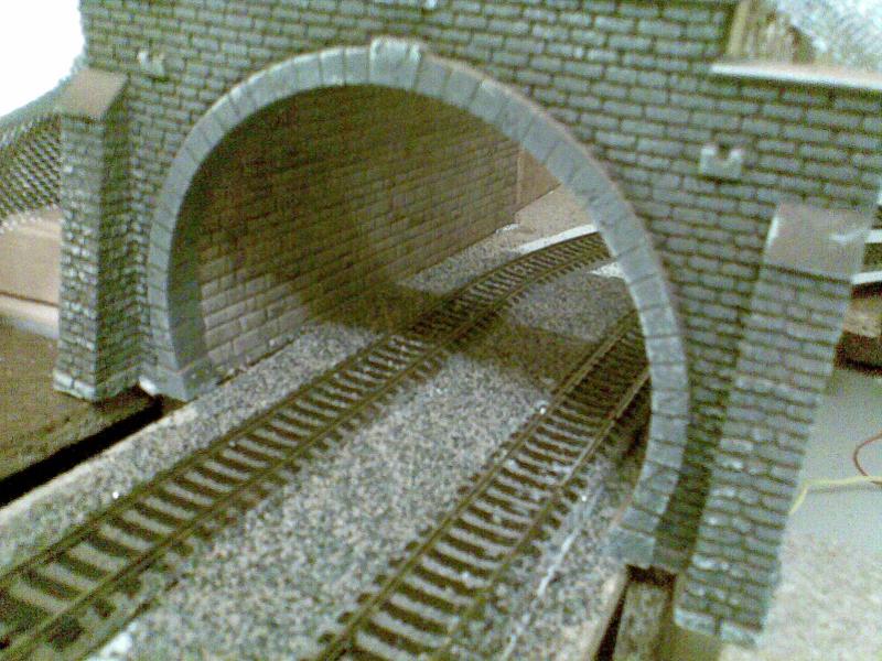

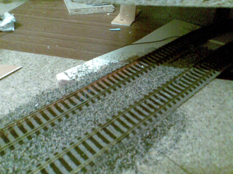

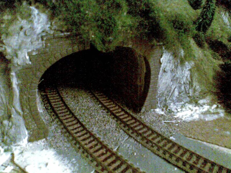

Toch nog een vervroegde update...
Ben bezig geweest om de tunnelportalen in te strooien. Kon ik gelijk oefenen met ballast...
't Viel me enorm mee. Dacht dat het een rotklusje zou zijn. Maar, het resultaat is tot nu toe erg bevredigend.
FF snel wat foto's genomen:
Tunnelportaal rechts van het station
Gelijk een stukje 'roest' gedaan...
Het prutje moet nog ff drogen. Kan ik gelijk nog ff hier rondneuzen

Hoi Ronald,
Ziet er echt heel goed uit!
Overigens vind ik het vaak handiger om de boel eerst te 'roesten' en daarna te ballasten. Maar dat is een kwestie van voorkeur, denk ik.

Dankje!
Jij zat hier volgens mij al ergens in de buurt rond te neuzen...
Binnen 3 minuten een reactie!
Bij de potloodstreep (rechtsonder) komt overigens ook nog een tunnelportaal te staan. Hier gaat de hoofdbaan onder het locdepot door.

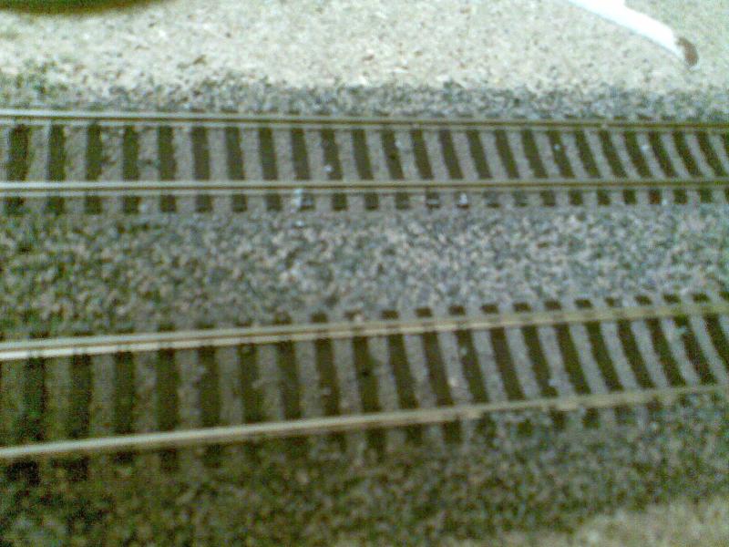

Ziet er goed uit

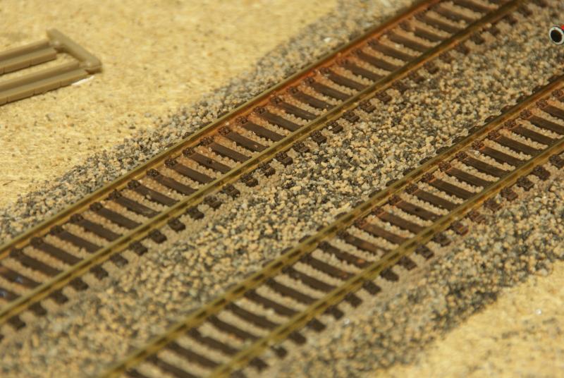

Welke ballast gebruik je in combinatie met de Fleischmann Profi-rail?

24 November 2009, 14:44:06 »
09376 Noch (donkergrijs)
09374 Noch (grijs)
Berka (woestijngeel, lijkt meer bruin) (nummer is niet terug te vinden)
Dit heb ik goed door elkaar gemixt, en toen ingestrooid, en afgedruppeld met de houtlijm/water/afwasmiddel substantie (word het nog wat donkerder van).
Als alles droog is, wil ik het nog een keer licht met verdunde verf overkleuren, voor meer egaliteit.

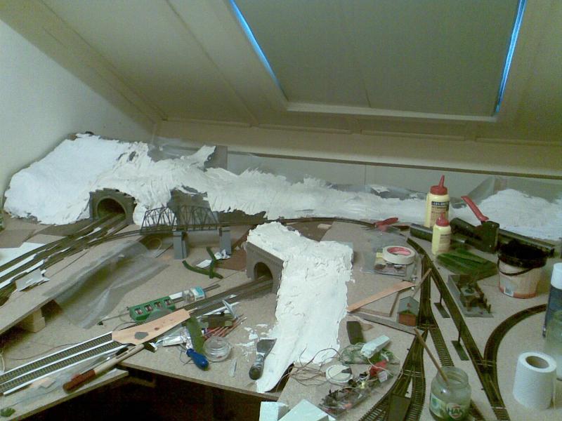

@ Evert: Het tunnelportaal is van Noch, deze is wat breder dan de gangbare modellen. Wel handig, want achter dit portaal komt gelijk een bocht. Grote stoomlocs nemen de bocht wat ruimer, vandaar een grotere versie. Het portaal wat ik in de andere berg heb ingebouwd heb ik in tweeën gesneden, en toen ingebouwd.
Heb gipsen zit er voor nu eerst op... Later, als alles droog is, ga ik wel verder met opvullen van kieren en gaten.
3 volle emmers gips erop gesmeerd...
't Ziet er gelijk al een stuk anders uit...

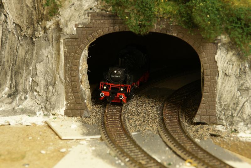

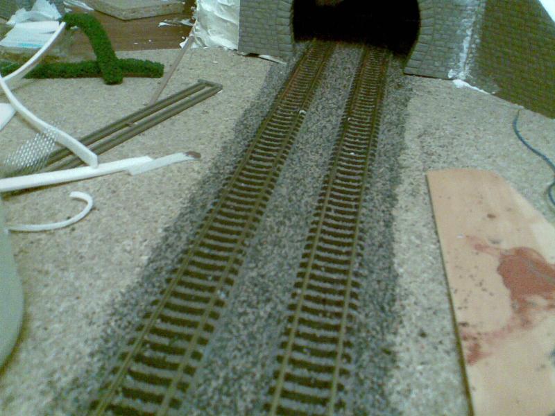

Het linker tunnelportaal is ook ingestrooid, en aan één kant voorzien van muur... Best wel veel gepriegel. Ben blij, dat ik de andere tunnels van te voren van een binnenmuur heb voorzien...
Close-up...
Nog stukje hoofdbaan gedaan... Het gedeelte bij de tunnel is nu ook bijgekleurd, met de 'roest' kleur.
Binnenkort ga ik wel een keer foto's maken met m'n goede camera

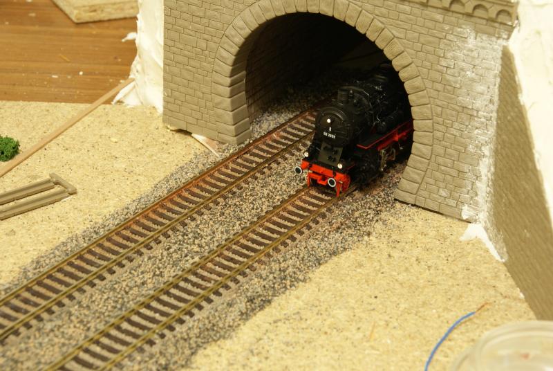

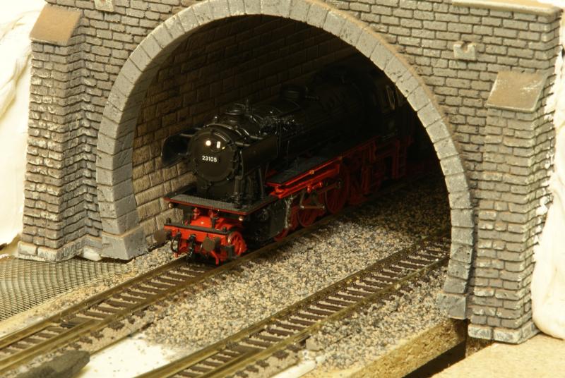

Zoals beloofd: de betere foto's...
Het tunnelportaal onder het locdepot
Close-up
Het linker tunnelportaal, vanavond zet ik de binnenmuur erin. Moest nog latjes lijmen, ff wachten tot ze goed vastzitten, dan kan ik het karton van de muur erachter klemmen
Het tunnelportaal, rechts van de stad
