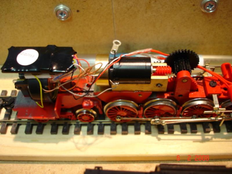

Voorbeeld: het frame van mijn Fleischmann 65 018 met daarin een ESU Loksound 3.5 met 20mm. diameter speakertje, deze laatste heel simpel met een stukje dubbelzijdig tape tegen de lamphouder aangezet met daar bovenop -eveneens met dubbelzijdig tape- de decoder geplakt.
Resultaat: vrije doorkijk door het machinistenhuis, geluid kan goed door de open ramen naar "buiten"wijken.
(Extraatje: Bij functie "kolenscheppen" gaan tegelijkertijd een in de vuurkist gemonteerd geel en rood ledje in de "vuur-modus" flikkeren).
Hier het locframe met de speaker met daarop de decoder. De draadjes moeten hier nog nauwkeurig weggewerkt worden. Niets mag klemmen (kortsluiting) of tussen de draaiende delen komen.
